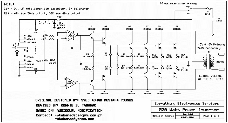

    Chào các pro chẳng là chỗ em dịp này mưa gió liên miên mất điện liên tục ,nên em muốn tự tay làm một bộ để dùng gia đình gia đình tìm ở diên đàn thì nhiều mạch khác nhau qúa ko biết mạch nào ổn định cả pro nào đã làm rồi thì cho mình xin cái sơ đồ thanks nhiều

            Các mạch ráp lấy thì điện áp ra chỉ ổn định về mặt tần số (50Hz) nhưng dạng sóng ra không phải là Sin nên khi chạy quạt, máy bơm ... sẽ kêu và nóng hơn bình thường. Vụ hè năm ngoái khu vực ngoại thành HN mất điện luân phiên, mình lắp và bán được cỡ trên 100 bộ (1,5tr/bộ 500W) với 2 chức năng chính là kích khi mất điện và nạp lại cho Acquy khi có điện. Hiện mình còn vài bộ nữa, nếu bạn ở gần HN thì qua mình để lại cho (1tr/bộ) về dùng luôn rồi tự bạn vẽ lại mạch ! LH : Tâm - 0912242352.

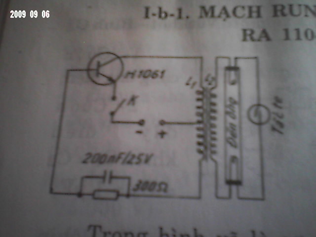

                Em chỉ có mạch rung acquy 12v ra 220v dùng cho tivi hoặc đèn ống thôi để em gởi lên cho anh à quên mạch này do KS Nguyễn Đức Ánh vẽ đó
                  Bạn thử mạch này xem sao

                    Nếu vậy bạn thử làm mạch LH converter version 1 hoặc 2 ấy. Nếu làm được cái đấy thì quá hay.
                      Muốn làm mạch UPS ngon ngon chút, xung ra không phải xung vuông và là sin ( thực chất không phải sin nhưng rất giống sin ) thì các bác phải dùng tới các bộ lọc RC, LC , RL và các bộ điều khiển PID.

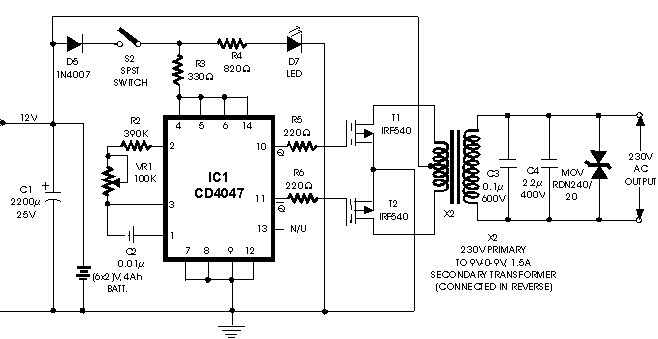

                        Thanks các bạn rất nhiều hôm qua mình tìm được mạch rồi, nhưng không biết có ổn định không, các bạn xem giùm mình mạch này có ổn định không thanks các bạn nhiều
                          sơ đồ đây ai đã làm qua mạch này thì cho mình ý kiến nhé thanks nhiều
