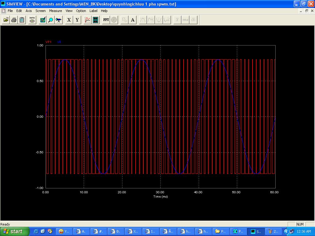

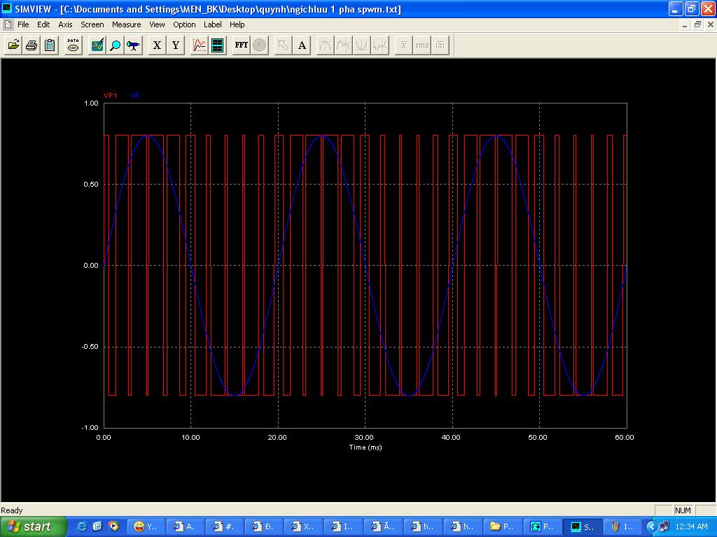

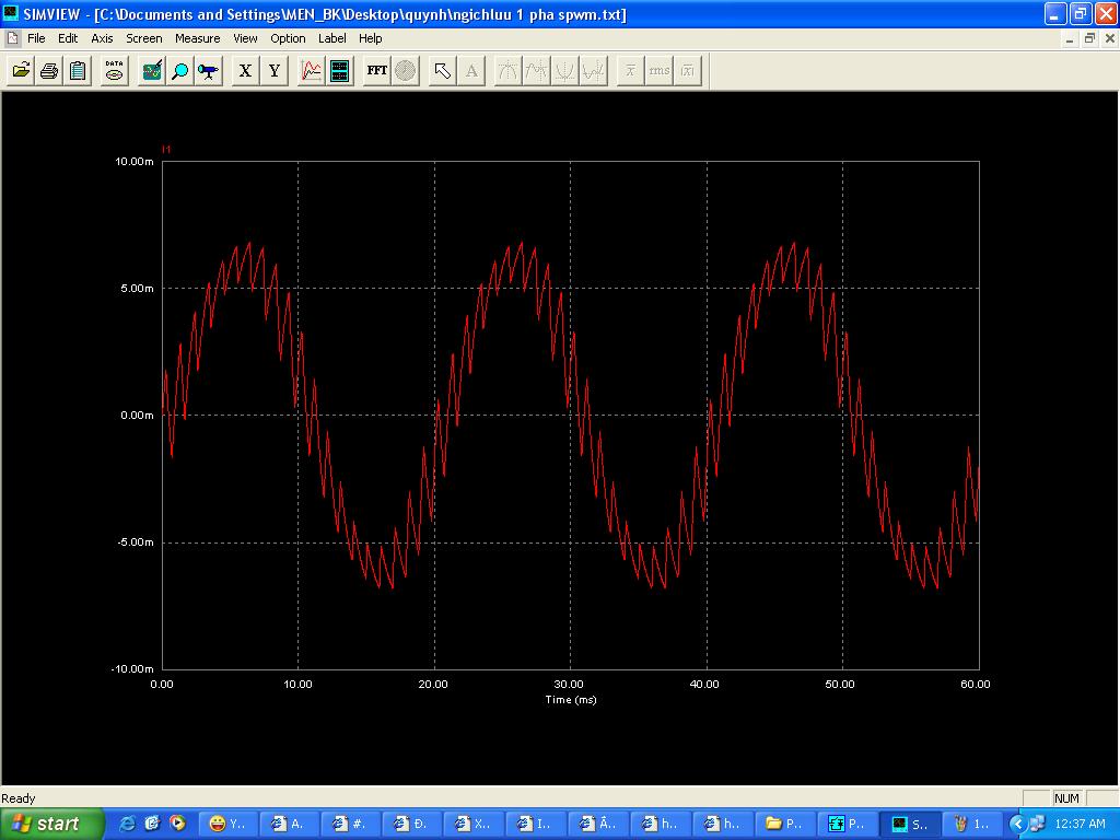

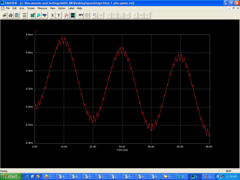

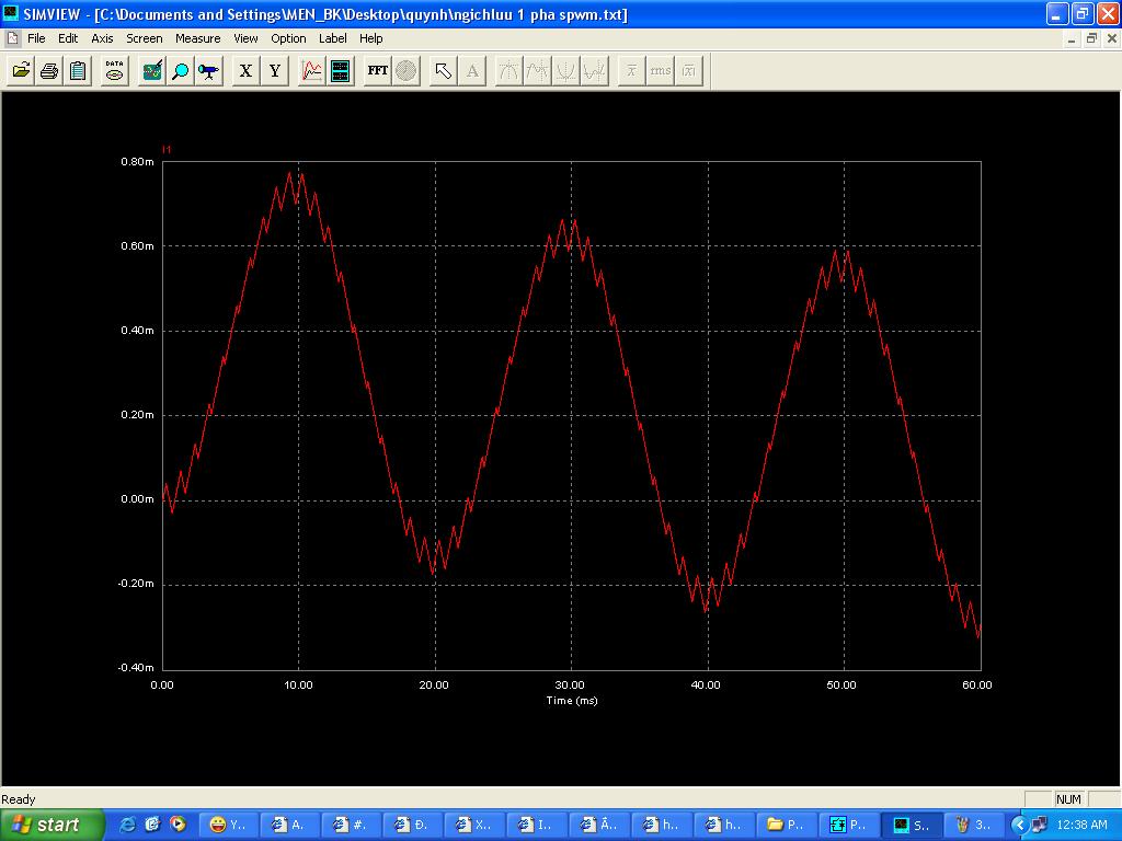

            Tớ mô phỏng theo ý tưởng DC --> DC -- SPWM thành AC kết quả thế này
            1, PWM =1k;
            2,PWM =0,5k;
            3, dạng dòng điện khi tải L rất nhỏ
            4 dạng dòng điện khi tải L lớn 1 tí
