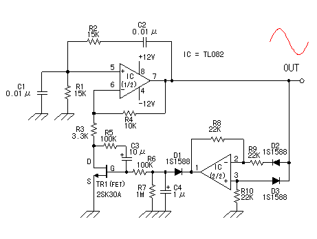

    dùng 2 ắc quy lấy điện áp +,-khuếch đại xung sine lên ,có qua "biến áp xuất âm" để được 220V sine chuẩn được không?xung sine chuẩn tần số không giới hạn thì mình có ,nhưng....khuếch đại nó thì ....các cậu giúp nhé

      Cách này hoàn toàn có thể làm được 100%. Cách đây những hơn 10 năm cố chuyên gia điện tử Phan Tấc Hoa (Phụ trách chuyên mục Điện tử lý thú báo khoa học phổ thông) đã làm rồi đó bạn à. Mạch này thật chất là một amply dùng biến thế xuất âm, tầng công suất dùng những 20 em N3055 chạy chế độ B. Về nguyên lý thì giống như amply truyền thanh vậy thui, nhưng ở đây ta không khuếch đại âm thanh mà KĐ một sóng sin chuẩn 50Hz. Tuy nhiên hiệu suất hơi thấp!!!

        Chính vì hiệu suất thấp nên nó không có sản phẩm thương mại hóa để anh em phải bàn lên bàn xuống mất thời gian quá !
          nếu khuếch đại xung sine chuan mà hiệu suất đạt 70-75% là đạt rồi

            không chắc có được 40% hay không
              nếu không mình đưa tần số cao lên sau đó khuếch đại rồi "biến tần" cho đủ 50Hz là được,mà chỉ có cái ông đèn tuýp,hay thiết bbị điện dung mới cần đúng 50Hz chứ mấy ông đèn sợi đốt thì tần số càng cao càng đỡ hại mắt....thử xem có được không?

                không thể như thế được bạn của tôi ạ! minh là thợ thiết kế thì phải thiết kế ra sản phẩm chung nhất phục vụ tốt cho đời sống, không thể cái này dùng được nhưng cái kia thì không. hãy tìm điểm yếu của nó rồi cố khắc phục thôi

                  Hiêu suất chế độ B theo lý thuyết gần 78%. Tuy nhiên theo thực tế mạch này nhận thấy không đạt do dùng BA nhưng vẫn có thể chấp nhận được vì sóng ra gần với sin chuẩn, điều đó là quan trọng đấy!

                    nếu chỉ dùng cho đèn sợi đốt, ti vi, bếp điện thì cần quái gì sin xiếc làm gì .cứ xung vuông mà phang vừa đơn giản hiệu suất lại cao. Sin thì chỉ dành cho động cơ điện, biến áp thôi

                      cái cách này không thể dùng đc!lý do thì các bạn kia giải thích hết rồi! cái này mà làm chỉ tổ đốt sò và acqui thôi!
                        các cậu hiểu sai ý mình rồi,tất nhiên là sine chuẩn,nhưng ở đây mình đang nói tần số,cao thì máy ông tải cảm không dùng được,có thể biến tần cho nó được không(bién tàn công suất nhỏ )còn hiệu suất cao với tần số cao đẻ cho mấy ông tải thuần..ok?có nghĩa dùng tần số cao để đạt được hiệu xuất cao đã...??có được không?
                          Mình thấy nếu các bạn dùng 1 ups của máy tính là đủ rồi,công suất thì tùy nhu cầu mà chọn,mình có mua 1 cái của mấy anh ve chai 200 ngàn,công suất 1k,xài thoải mái luôn.
                            Nguyên văn bởi TRUNG DŨNG Xem bài viết
                            Tần số cao không cải thiện được hiệu suất, thậm chí hiệu suất còn giảm đi vì nóng lõi biến áp.
