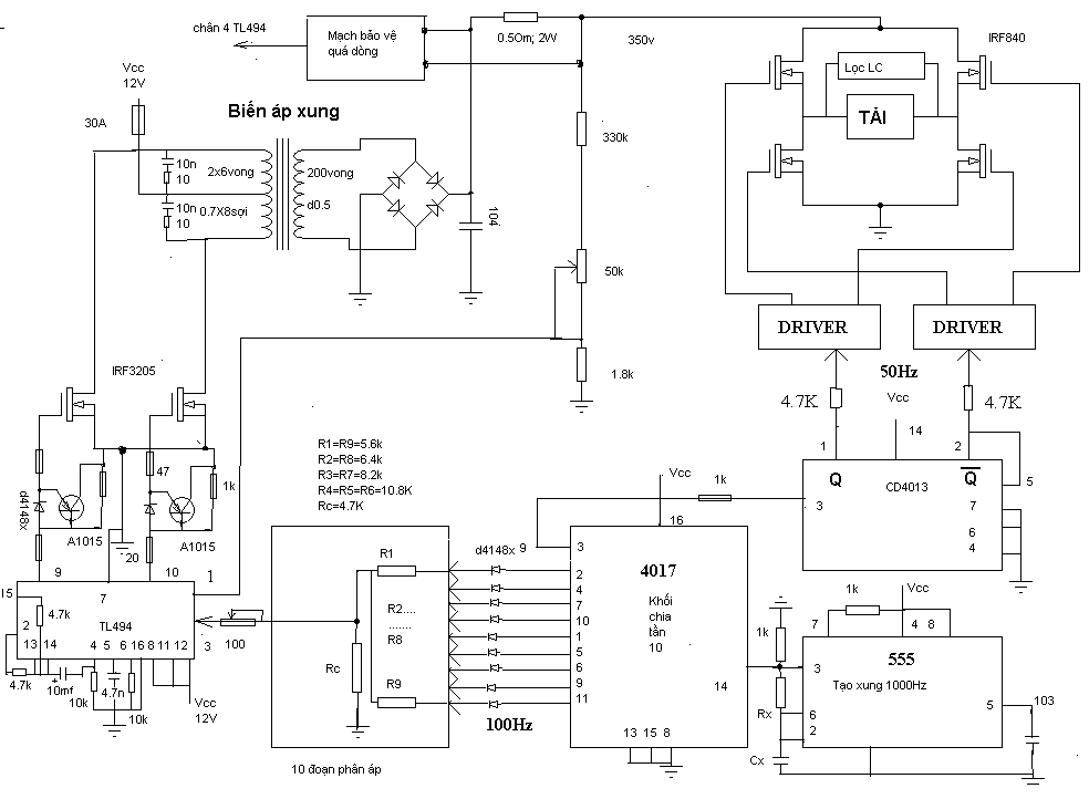

Sơ đồ của chú Thúc Bảo có nhược điểm là phải PWM ở sơ cấp ( dòng rất cao)

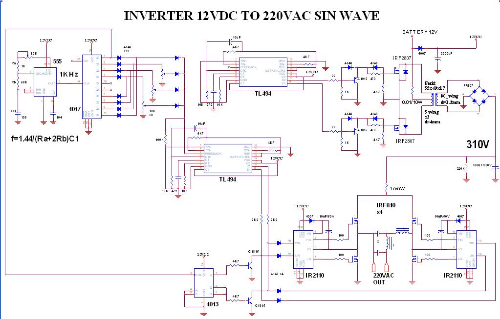

Lang thang trên 4rum tìm được sơ đồ này:
Sơ đồ này lại thiếu hết bảo vệ cùng mạch ổn áp cả cái phần 4017 cũng sơ sài. Nhưng bù lại nó có PWM ở thứ cấp. Tận dụng ưu điểm của cả hai sơ đồ là các bạn có thể làm được một bộ converter như ý. Sơ đồ trên chỉ cần bổ sung thêm bảo vệ và lấy cả phần 4017 của chú Thúc Bảo là ok. Khi lắp các bạn bổ sung thêm mạch ngắt khi điện áp acquy dưới 9V và khi acquy trên 14V là an toàn!
Chú ý nếu bạn nào không kiếm được IR2110 giống mình thì làm y như sơ đồ của chú Thúc Bảo là ok
Sơ đồ này chưa được thử nghiệm nên mình chưa chắc chắn lad ok nhất là đối với phần TL494 điều khiển cầu H
Chỗ này bạn nào giỏi về PWM phân tích giùm có chạy được không!

Nguyên văn bởi viethung94 Xem bài viếtĐây là sơ đồ nguyên gốc mà chú Thúc Bảo vẽ cho mình.

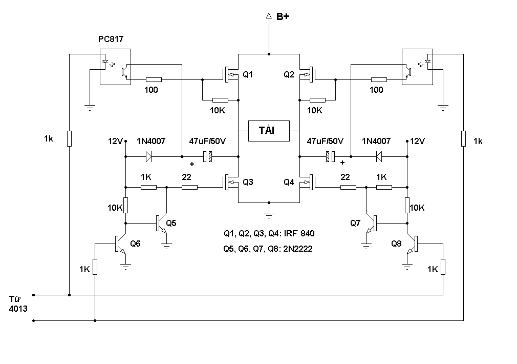

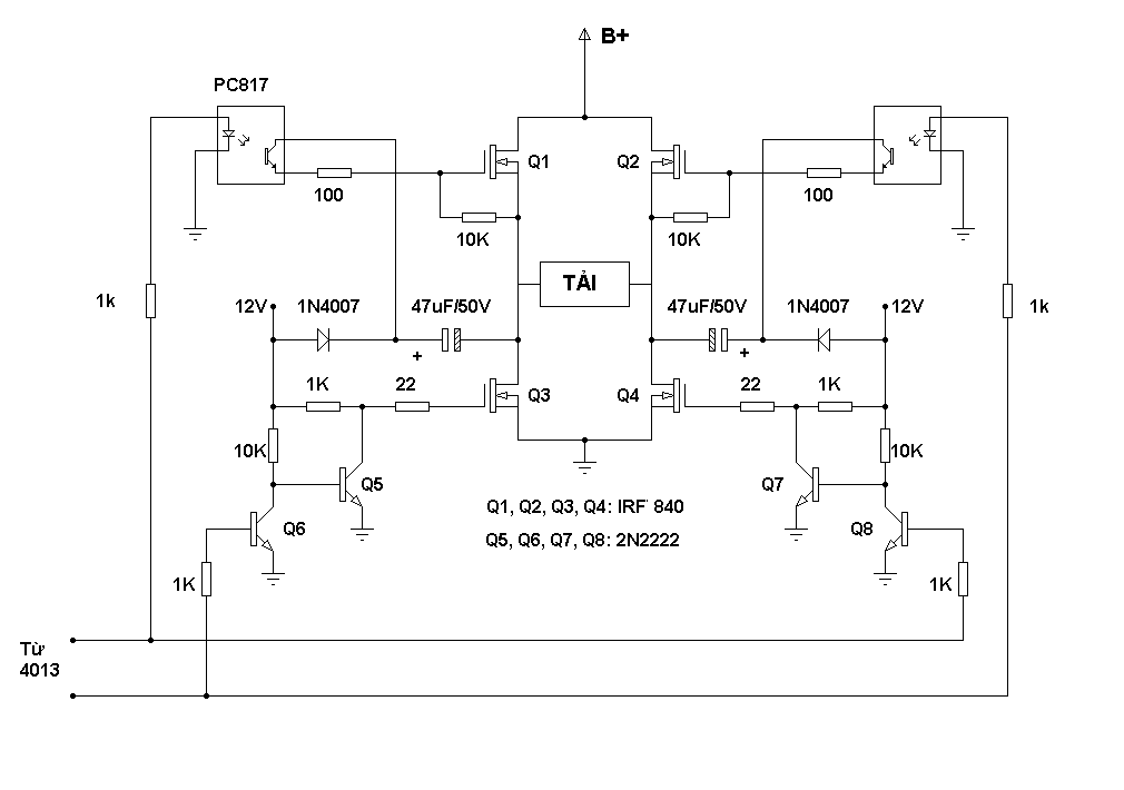

Cầu H lắp như hình dưới đây:

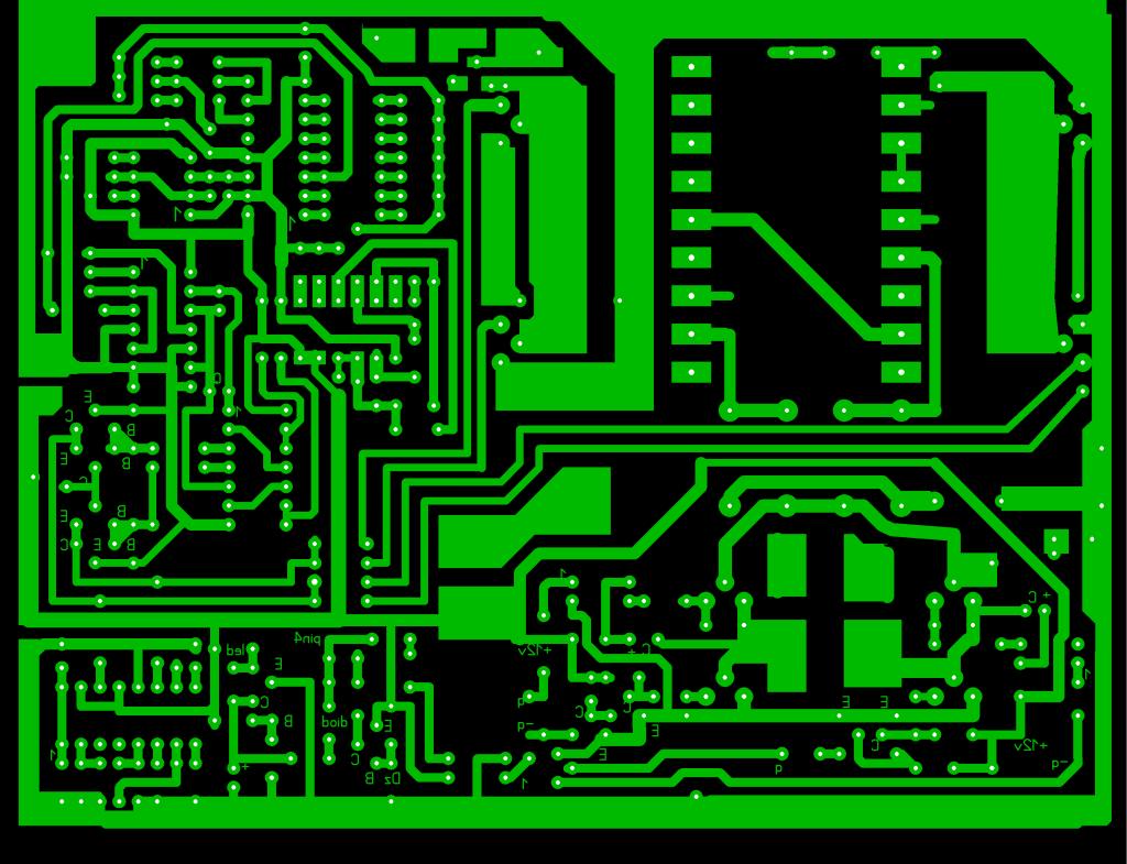

Mạch in chú Thúc Bảo vẽ:

Bạn nào thấy có ích thì thank nhé!
thank..! bạn nhiều.bạn đã làm thành công chưa. có thể nói cho mình những ưu nhược điểm của cái này và công suất thực của nó là bao nhiêu không???
Ưu diểm của sơ đồ này là cho ra sóng mô phỏng sin khá đẹp chạy với tải cảm có hiệu suất cao, mạch đơn giản dễ lắp nhưng có nhược điểm la PWM ở sơ cấp nên tổn hao do phát nhiệt trên fet lớn hơn và fet dễ die hơn so với cách PWM ở thứ cấp ở trên! Mình thì mình làm theo cách cải tiến nhưng đang kẹt chưa kiếm được IR2110 nên đành bỏ dở. Sơ đồ của chú Thúc Bảo thì chú ấy đã làm thành công và chạy công suất khoảng 300W không vấn đề gì nhưng việc quấn biến áp xung rất khó. Một biến áp mình làm mạch của mình đến khoảng 500W là thấy vất lắm rồi! Nếu muốn công suất cao thì chia nhỏ ra nhiều biến áp! Mà theanh01 có IC IR2110 không?

Mình không hiểu thế nào là PWM ở sơ cấp và thứ cấp cả vì theo mình thấy cả hai mạch đều dùng PWM ở sơ cấp mà ( khâu DC-DC ). Khác nhau chỉ ở chỗ một cái thì đa bậc ở khâu DC-DC một cái thì ở DC-AC. Nếu chỉ đẩy kéo ở DC-DC tạo áp 310V thì phải đa bậc ở DC-AC để tạo áp mô phỏng sin kết hợp lật trạng thái tạo AC 50Hz. Nếu đa bậc ngay ở DC-DC thì áp sau khâu này đã là mô phỏng Sin bán kỳ rồi và khâu DC-AC chỉ luân phiên đảo chiều điện áp tạo AC 50Hz. Không biết có đúng không nữa, nếu sai bà con góp ý nhá
Đúng đúng, PWM để tạo sin đa bậc đó.Nguyên văn bởi NEM CHUA Xem bài viếtMình không hiểu thế nào là PWM ở sơ cấp và thứ cấp cả vì theo mình thấy cả hai mạch đều dùng PWM ở sơ cấp mà ( khâu DC-DC ). Khác nhau chỉ ở chỗ một cái thì đa bậc ở khâu DC-DC một cái thì ở DC-AC. Nếu chỉ đẩy kéo ở DC-DC tạo áp 310V thì phải đa bậc ở DC-AC để tạo áp mô phỏng sin kết hợp lật trạng thái tạo AC 50Hz. Nếu đa bậc ngay ở DC-DC thì áp sau khâu này đã là mô phỏng Sin bán kỳ rồi và khâu DC-AC chỉ luân phiên đảo chiều điện áp tạo AC 50Hz. Không biết có đúng không nữa, nếu sai bà con góp ý nhá
