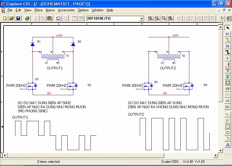

Theo tôi thì biến áp mà bác Hard cần thiết kế không thể là biến áp xung mà là biến áp tần số 50Hz, Thật vậy , sau khi điềiu chế PWM để mô phỏng sin phía sơ cấp biến áp , nghĩa là dòng từ hóa trung bình trong lõi thép biến áp là sin 50Hz , không phài tần số 20KHz điều chế nữa . Vì vậty nếu tính toán theo kiểu BAX cho tần số 20kHz thì FET sẽ chết ngay đấy vì bị quá dòng.
1. PA 1 : Tính toán BA theo tần số công nghiệp 50Hz
2. PA 2 : Thực hiện thêm mạch DC-DC swithching từ 12V - 310V với tần số cao 60~100kHz, khi đó BAX sẽ có kích thước nhỏ ( có hồi tiếp để ổn áp DC ra) . Sau đó dủng cầu H băm ra PWM như ý tưởng trên. Tôi nghĩ PA này hiệu suất cao nhất, kích thước bé nhất , nhưng phức tạp cũng nhiều hơn.

- mita-e: tại sao biến áp lại làm việc ở 50Hz? 50Hz là sóng sin sau khi lọc mà, trước cuộn dây lọc nó vẫn là 20KHz chứ?

Nguyên văn bởi Hardtại sao biến áp lại làm việc ở 50Hz? 50Hz là sóng sin sau khi lọc mà, trước cuộn dây lọc nó vẫn là 20KHz chứ?

Nguyên văn bởi mita-e Xem bài viếtTheo tôi thì biến áp mà bác Hard cần thiết kế không thể là biến áp xung mà là biến áp tần số 50Hz, Thật vậy , sau khi điềiu chế PWM để mô phỏng sin phía sơ cấp biến áp , nghĩa là dòng từ hóa trung bình trong lõi thép biến áp là sin 50Hz , không phài tần số 20KHz điều chế nữa . Vì vậty nếu tính toán theo kiểu BAX cho tần số 20kHz thì FET sẽ chết ngay đấy vì bị quá dòng.
Chúc bác hard thành công
PA2 mà bạn nêu ra đã được vài hãng UPS (thí dụ như SANTAK) làm rồi và hoạt động rất tốt đó bạn, tuy nhiên nếu dùng PWM băm thì sẽ cho mod sine bạn ạ, nhưng thực tế thấy chạy tải cảm cũng rất êm.
Các bạn co thể xem hình này :
Với vai trò của diode , dòng từ thông trong lõi biến áp là dòng trung bình 50Hz, nếu bỏ diode đi thì dòng từ thông trong lõ thép là 20kHz, tuy nhiên khì này điện áp ngo ra thay đổi như tôi tạm phác họa trong hình là không đúng ý đồ thiết kế,
Tôi chưa hình dung được dạng sóng như vậy khi qua LPF có ra được AC sine như mong muốn không ?
