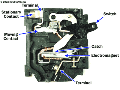

    tôi muốn tìm hiểu về máy cắt điện thì tôi phải làm thế nào tôi muốn xem cahs thúc nó hoạt động , các thông số kỹ thuật của nó, các bộ phận của nó thì phải làm thế nào chỉ cho tôi với, cảm ơn nhiều

                Muốn biết cụ thể, nếu bạn là sinh viên thì nên đến một nhà máy điện hoặc trạm điện nào đó xin thực tập. Nếu có quen biết thì tìm hiểu xem thời gian đại tu, đến thực tập là tốt nhất. Người ta có thể rã các máy cắt ra thành từng phần, bạn có thể nhìn tận mắt và thử từng bộ phận.
                Được biết trong thời gian này cho đến Noel, nhà máy Điện Phú Mỹ đang có đại tu một turbine khí và một đuôi hơi nước. Nếu bạn tranh thủ được thì nên đến.
                Còn nếu trong thời gian tìm hiểu, có thắc mắc gì thì bạn cứ nêu cụ thể lên đây, sẽ có người giải đáp.

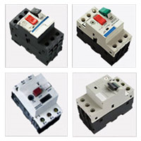

                      Bạn cần loại nào? Áp to mat hay loại máy cắt nào khác?

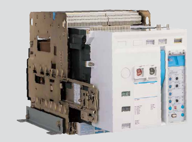

                          chắc đây là cái bạn cần phải ko ?
                          MÁY CẮT DÒNG KHÔNG KHÍ

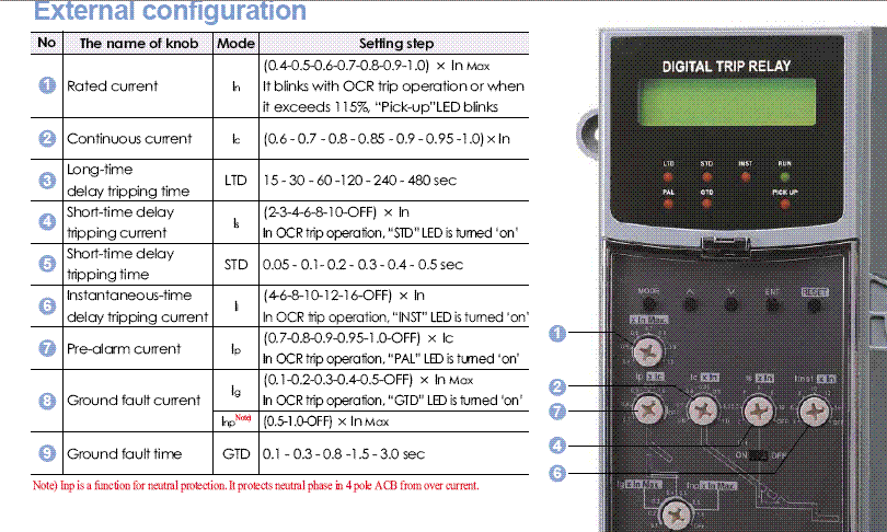

                            Chào các bạn ,ngoài Icu, Ics ra ta còn một loạt thông số dùng để chỉnh định
