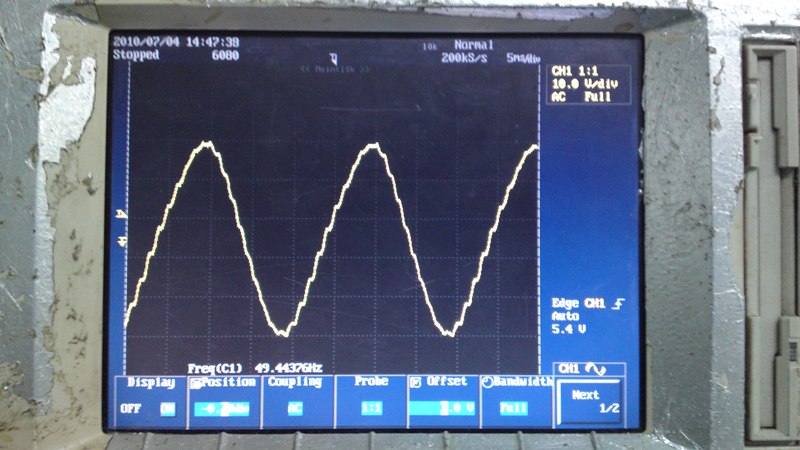

                        Đây là sóng sin chuẩn tạo ra bằng bộ PWM của PIC. Dùng biến áp xung và cầu H để đưa nó lên 320V P-P sau đó đưa vào bộ lọc LC là ra được Sin chuẩn. Cái này mà gắn quạt máy vào là nó chạy vi vu luôn bảo đảm không có tiếng Ù Ù luôn. Tuy nhiên vấn đề hiệu suất mới là đau đầu nhất. Mình đang nghiên cứu các thông số của bộ lọc LC hy vọng nó sẽ cho ra hiệu suất cao giống như sóng vuông 50 HZ. Còn nữa để nhìn được sóng PWM thì bạn nên sắm một cái Digital oscilloscope chứ cái analog không nhìn thấy đươc đâu nha các bạn.

                          cho dù PWM đi nữa cũng tổn hao công suất do rơi áp trên sò khi hoạt động ý mình là muốn khắc phục nhược điểm này làm cho tổn hao trên sò là thấp nhất như khi hoạt động vói sóng vuông nhằm mục đích đạt hiệu suất chuyển đổi cao
                            Nguyên văn bởi huyQN Xem bài viết
                            Vậy PWM không là sóng vuông thì là sóng gì vậy bạn ?
                              mình đâu có nói nó không phải là sóng vuông đâu
                              nhưng nó mo phỏng sin trong mạch inveter hiệu suất chuyển đổi của PWM và sóng vuông thông thường khác nhau
