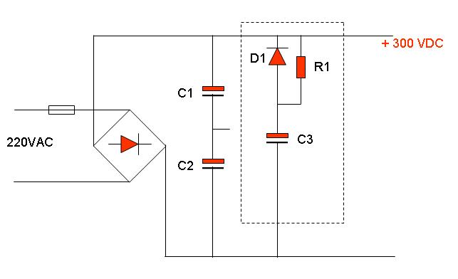

    em ở cạnh xưởng cưa nên mỗi lần máy cưa chạy thì mạng điện điện nhà em bị sụt đột ngột nên máy tính đang sử dụng thì lại bị khởi động lại, vậy em định dùng UPS thì có khác phục được nhược điểm trên không ạ, ai biết giúp em với không em sợ lại mua UPS về vẫn như vậy thì phí lắm.

        Vấn đề này phải xem lại lưới điện. vì khi máy cưa hoạt động chỉ sụt áp chứ không mất điện, USP chưa tới ngưỡng hoạt động.
          hay pác đi sưu tầm tụ điện 400V, điện dung càng lớn càng tốt, rồi nối song song tất cả lại và song song với tụ trong cục nguồn máy tính, vậy là máy cưa có khởi động cỡ nào thì pc pác vẫn chạy tốt (nhưng nếu tụ lớn thì lúc đầu pác cắm điện vô là "xẹt" khá mạnh đấy do dòng nạp vào tụ lớn)!

            Cho nó qua điện trở và diode thì bình thường. Kiếm khoảng 20 cái tụ 400V 470uF của PSU hỏng chắc được
              cho nó qua diot để chỉnh lưu thui chứ sao lại qua trở hở pác? nếu cho cỡ 20 con 470uF chắc nó còn sụt áp hơn cả cái máy cưa hàng xóm wa'!

                nạp bằng dòng AC á ???
                  đâu có! tụ hóa mà chơi AC thì toi lun! em nói là nối song song với cặp tụ trong cục nguồn vì trước đó có chỉnh lưu qua 4 con diot rồi!

                    Tăng tụ lớn quá là cầu nắn chết ngay, phải có phương án nạp từ từ với dòng nhỏ. Phần trong khung: C3 dùng 2 tụ 2200uF -> 4700uF đấu song song, R1 hạn chế dòng nạp (trở công suất một vài trăm Ohm). Khi điện lưới sụt thì năng lượng trong C3 qua D1 duy trì cho máy không bị khởi động lại (mạch đã lắp chạy an toàn).
                      rồi! em hỉu rồi! đơn jản vậy mà em ko tính đến!

                        Bác hoangtam741 giải thích rồi kìa. Nó sẽ nạp chậm nhưng phóng nhanh. Vậy cố gắng tìm khoảng 20 cái là tầm 4700uF rồi cứ thế mà sài . Mà trở là loại công suất cao đấy
                          tụ 400V/4700uF nó bự cỡ nào hở pác? 20 con tụ này chắc to găp đôi cái cục nguồn máy tính rồi! vậy nhét đâu cho hết nhẩy? !
                            Dùng tụ 2200uF/400V to cỡ cổ tay, đấu song song 3 ->4 con là đủ, tụ mới tại chợ Trời HN giá 25k/con. Nên cho vào một hộp riêng rồi nối 2 dây vào.
                              Điện nhà em hay bị sụt chỉ còn độ 100V trong vòng khoảng 4 giây mà có khi tới 6 giây thì cái này có kham nổi không pác? Chắc là phụt rồi pác nhẩy
