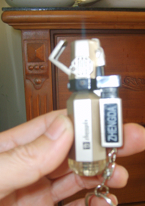

            • Để tháo đèn cs dán hoặc IC dán chắc chắn đã hỏng mình dùng cái này, chớp mắt là xong: Click image for larger version
