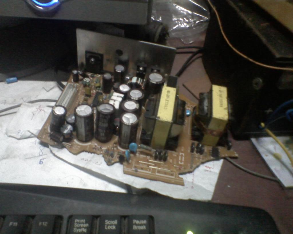

                    Mình bảo trong main máy tính cũ chứ không phải trong nguồn máy tính cũ! Có main máy tính hỏng không dùng thì tháo các FET dán ở mạch cấp điện cho CPU ra dùng rất tốt! Nếu không thì bạn phải đi mua FET thôi!
                    • #40
                      Mình trước kia làm mạch này thì tất cả các linh kiện đều lấy trong nguồn máy tính hết, ngoại trừ FET và diot xung! Như thế cũng là quá đơn giản và quá sẵn rồi!

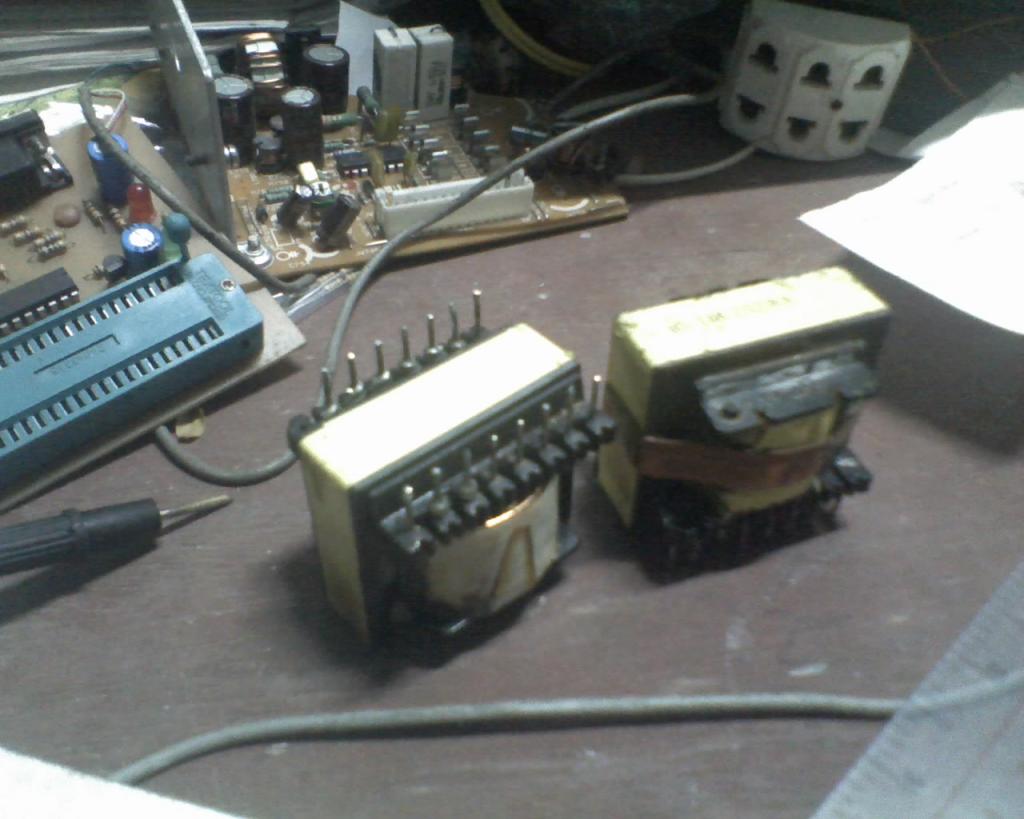

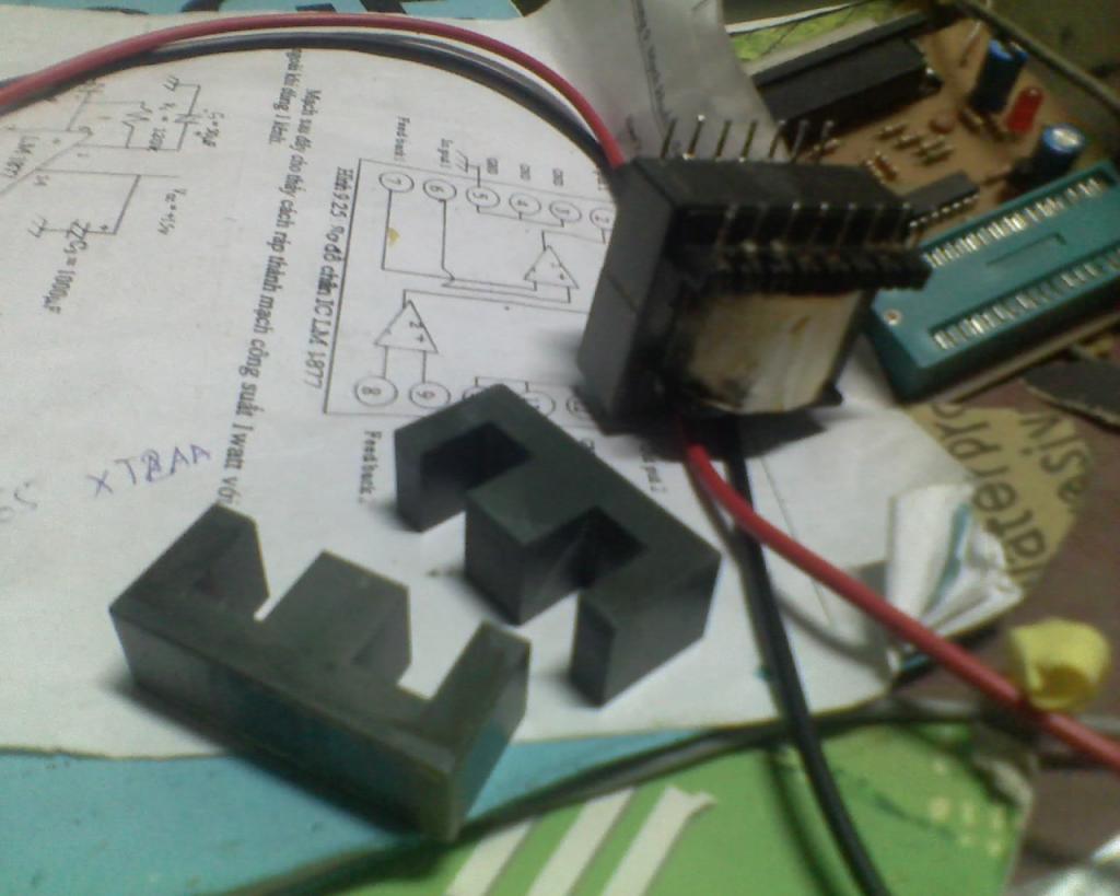

                        Hồi chiều mình xuống chợ trời Đa Nẵng kiếm đc bo nguồn có 2 BAX to đùng (mua hểt 15K) đem về làm cái mạch này>tưởng đâu đc 2 cái, tháo ra định quấn lại nhưng khó tháo quá. giờ chỉ còn 1 cái nguyên vẹn. Mình còn thiếu 2 quả tụ lớn với 2 con diod xung này nữa chưa kiếm đc.
                        Mình sẽ quấn BA với tỉ lệ sau đc ko?: sơ cấp: 2x10vong, dây 1mm; thứ cấp 100 vòng, dây quấn 1mm?(ko biết đủ ko). Có mấy cái hình ae tham khảo nhé

                            Quấn biến áp theo tỉ lệ 1:1:20. Sơ cấp với tần số như thế thì quấn 3x3 vòng dây 1mm và thứ cấp quấn 65 vòng dây 0.4mm là ok! Quấn như bạn vừa thừa vừa thiếu!
                            • #44
                              Nguyên văn bởi viethung94 Xem bài viết
                              Sao mình thấy sơ cấp it dây thế, quấn ít thế mình sợ mấy con FET chịu không nỗi. Mình định dùng con IRF3205 ko biết chịu nỗi ko. Mình đổi lại thế này đi: sơ cấp: 2x5 vòng, dây 1mm; thứ cấp 100 vòng, dây 1mm lun. BAX của mình to lắm mà
