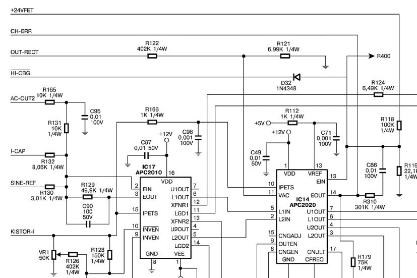

                  hi all! Theo tui thì no chết con UC3525AN rùi bạn thay thử đi. Chết con này điện 12V từ Battery không up lên >300V để băm xung cầu H hoạt động.
                  Chuyên sâu UPS APC Smart các loại ĐT: 0912765253 Tại Hà Nội.

                      Nguyên văn bởi APC_UPS Xem bài viết
                      Tôi hỏi bạn APC_UPS và các bạn chút: điều chỉnh con trở R122 (402K) trong hình này có tác dụng gì. Xin cảm ơn.!!!
