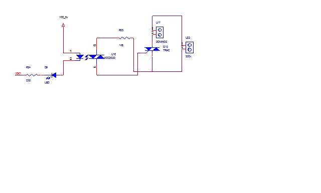

mạch kích triac thông qua MOC3020
    mạch này chỉ khác mạch trước ở cái điện trở thôi ma a!!e cũng đã thay thử nhưng vẫn k giải quyết được hiện tượng đèn chỉ nháy sáng rồi tắt!!
      à e quên nhắc 1 chi tiết, trước chỗ cấp nguồn 220v e có gắn 1 dtro 47 ôm và tu 103, e nghĩ lả chỉ để bảo vệ!k biết có ảnh hưởng gì k!!
        anh chị cho em bih con moc3020 có chức năng là gì ko?
          Nguyên văn bởi tranvan_mat Xem bài viết
          Khi điều khiển 1 thiết bị AC nào đó nếu không cách ly nguồn AC với bo mạch điều khiển thì sẽ bị giật khi chạm vào phần mạch hay vỏ nếu mạch có nối mass ra vỏ máy , con MOC làm nhiệm vụ cách ly giữa nguồn AC và phần mạch điều khiển .

              Bạn ko cần dùng trans đâu, đưa ngõ ra vào chân số 1 của MOC2030, chân 2 qua con trở 2k2 xuống 0v là xong rồi. Mạch trên mình cũng vẫn dùng đấy chứ sao lại ko đc nhỉ?
              mình chưa hiểu lắm bạn nói rõ hơn cho mình biết dc ko, theo hình bạn đưa ở page1 thì chân số 1 của con Moc3020 nối VCC còn chân số 2 nối vào ngõ ra PLC chứ

                    các pro cho em hỏi:
                    1: sơ đồ của em cũng giống như vậy nhưng tại sao khi kích opto xong rồi tắt thì con opto nó vẫn hoạt động mà không tự ngắt ngõ ra (nghĩa là: khi chưa kích ngõ vào thì chân 4-6 không dẫn, khi kích ngõ vào thì nó dẫn, sau đó khi ngưng kích thì nõ vẫn dẫn mà không tắt được)
                    2: em đưa ngõ vào logic (4.5V) vào qua điện trở 120R đến chân 1 con MOC3020, chân 2 em nối mass, mạch hoạt động bình thường nhưng tại sao khi TTL = 1 (tức logic vào hoạt động kích chân 1 của opto) thì nguồn cấp bị sụt khoảng 2V làm relay nó cứ rè rè hoài (nguồn áp em đã đưa quá 7805 ổn áp mà vẫn bị sụt), em nghĩ con opto này dòng qua nó quá lớn so với mạch nguồn của em nhưng không biết cách khắc phục, làm sao để tránh sụt áp trên mạch nguồn (dù đã quá IC ổn áp 78xx)
                    Mong các pro giúp em ạ

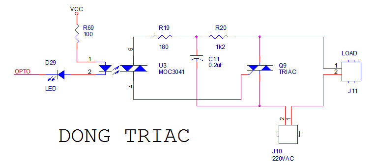

                      Đây là sơ đồ mạch ứng dụng của nó- mỏ hàn điện chúc bạn thành công
                      các bác cho em hỏi trong sơ đồ này j11 để làm gì vậy!
                      • #26
                        Nguyên văn bởi believe4me Xem bài viết
                        j10 cấp nguồn
                        j11 là tải 220

                          c11 là loại tụ gì vậy
                          tụ phân cực hay không phân cực
                          điện áp chịu đựng là bao nhiêu vậy chú Nam
                          • #28
                            Nguyên văn bởi kidteam Xem bài viết
                            C11 là tụ phân cực 0.2uF/400V
                            • #29
                              Nguyên văn bởi caovanhuong Xem bài viết
                              nó là tụ công suất nâu đỏ loại 103 ấy mới đúng . nối bậy là bùm đấy
