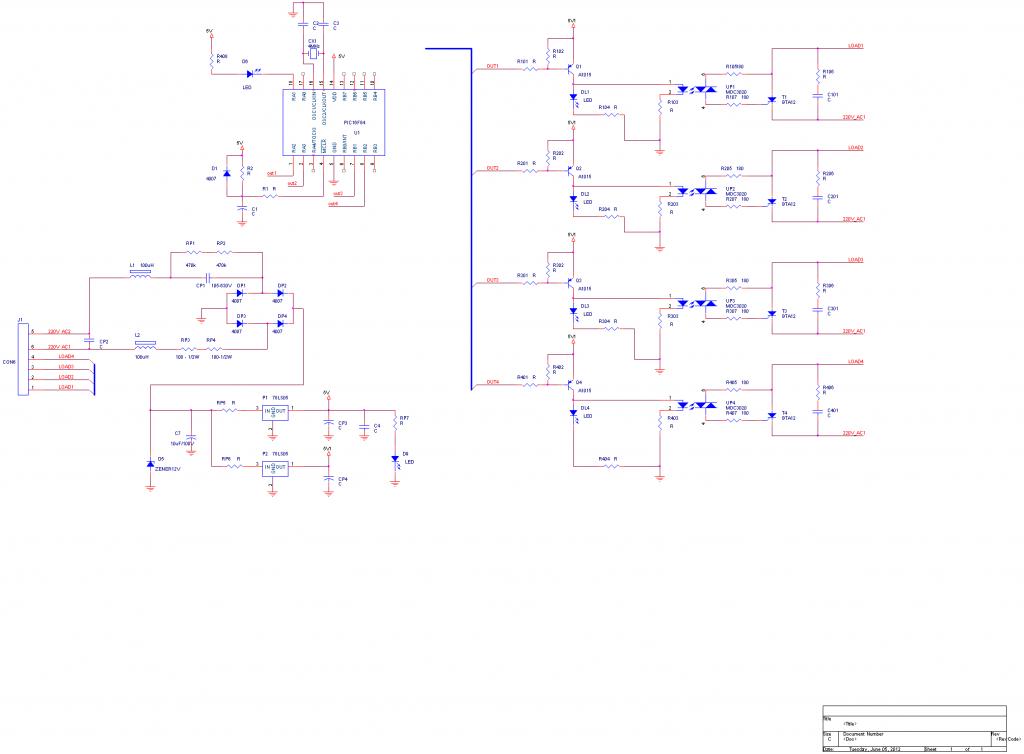

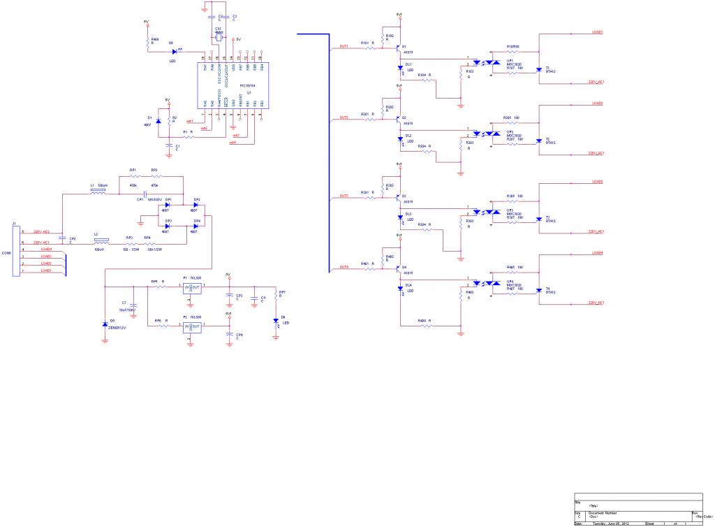

            Nguyên văn bởi cpu_z80 Xem bài viết
            [ATTACH=CONFIG]46220[/ATTACH]
            Đây là cái mạch em kích 4 con Triac Bta12 với con pic
            mấy con tụ trong cái mạch kích triac của bạn
            phía trên cùng
            bên trái ấy
            giá trị thế nào
            có cách tính nào không vậy

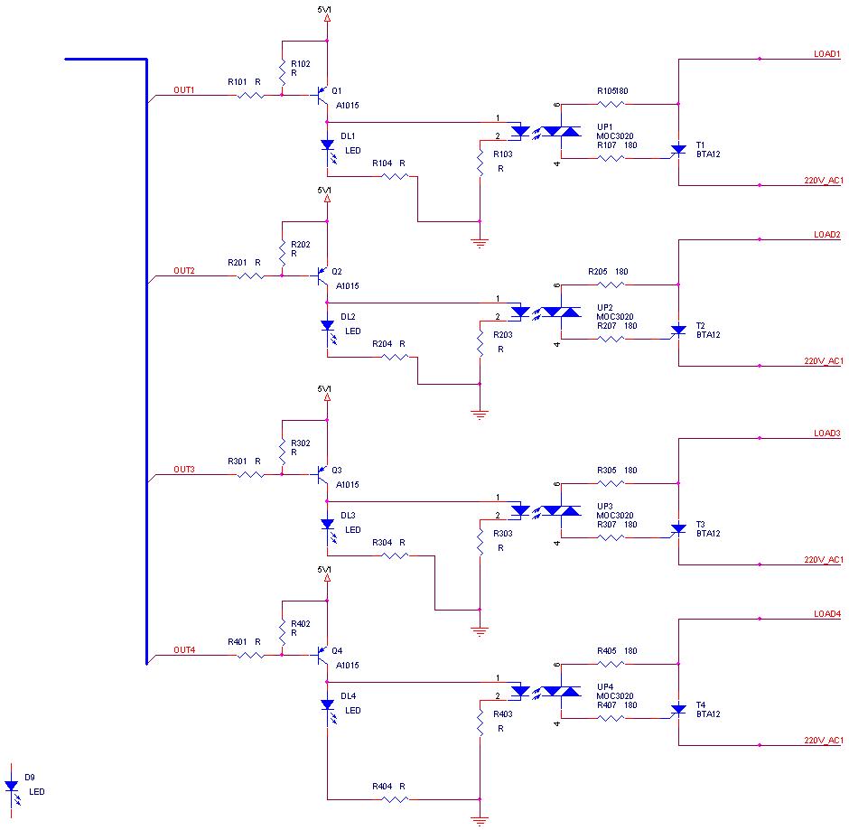

            • #51
              dòng ra từ vdk đủ kick moc thì dùng
              ko đủ thì anh mắc thêm con tran cho chắc ăn
              • #52
                Nguyên văn bởi chipamd Xem bài viết
                vâng
                bạn cho mình xin sơ đồ cụ thể đi ạ
                mình đoán sẽ có 1 con trở treo
                mắc lên 5V
                vào chân VDK
                từ chân VĐK qua chân B của tran
                liệu có phải thế không nhỉ
                -> khi chân VDK=0
                thì tran ngắt
                khi chân VĐK=1
                thì tran dẫn
                vậy trở treo này là bao nhiêu
                --> e cần cái mạch cụ thể, mong các bác tiếp tục giúp đỡ
                • #53
                  tụ 105-630V khó kiếm đấy bác. thường là 105-400V. cái loại 105-400v thì đầy. nhưng trước đây em dùng thường bị nổ tụ này. còn 2 cái cuộn L1,L2 là để chống nhiểu. nếu bác dùng mạch không có 2 l1,l2 này cho vi xử lý như at9c2051 hoặc pic16f84 thì con vi xử lý chạy ngu ngu... chỉ cần lấy cây khoan tay nối vào lưới điện gần nó , nhấp vài phát là nó ngu liền. cái PR5 ,rp6 bác chọn khoaan 22 ohm la được.(loại điện trở 1w)
                  Mà hình như em đang đi lạc đề tài. mong chủ luồng thông cảm. nếu chủ luồng có ở TP HCM thì liên hệ em. em còn 1 số bỏad dùng 16f84 kích BTA 12 chưa dùng , tặng chủ luồng 1 bỏad tham khảo.
                  cái vụ sụt áp em chưa kiểm tra. nhưng mấy cái thiết bị đó nó ghi dải điện thế hoạt động 90-240V. em chưa bao giờ kiểm tra vụ này. bác tự thử nha
                  vâng tiếp tục phiền bác
                  cái cuộn L1, L2 ấy giá trị cụ thể thế nào ạ
                  bây giờ em mới để ý
                  cái tụ trong nguồn ATX có 250v thôi, lại phải mua rồi
                  nói thật em thấy nếu cái nguồn không hạ áp mà lắp nhiều thứ thế này
                  thì có khi mua cái cục sạc trung quốc có khi còn rẻ hơn
                  bác tiếp tục chỉ bảo nhé
                  • #54
                    toàn bộ mạch của cái hình em post nè các paC
                    Lý do duy nhất đó là Mas của mạch không thể nối với chân T1 của BTA12. Nếu muốn kích trực tiếp BTA12 phải dùng áp 12V sau Zener đấy bạn ạ. dùng áp từ vĩ xử lý ra không đủ đâu.
                    vấn đề thứ 2 là : Các loại vi xử lý khi bạn bật nguồn, trạng thái các chân của vi xử lý tất cả là 1(5V) nếu đưa khích trực tiếp thì tất cả Triac đều dẩn hết.( điều này xảy ra khi bạn dùng các loại BTA công suất nhỏ BTA128,94A6,.. các loại này có thể kích bằng áp 5V)
                    Mạch khích của mình là dùng chính dòng qua tải để kích. do đó,phần nguồn của mình có thể kích cùng lúc 10 con BTA12 (đã kiểm tra rồi).
                    P_S : hình bên dưới mới chính xác
                    • #55
                      [ATTACH=CONFIG]46292[/ATTACH]
                      tất nhiên là để kích triac thì dùng chính dòng qua tải rồi
                      ý mình là kích cho con led trong opto ấy
                      mạch của bạn mờ quá
                      bạn có thể gửi lại không

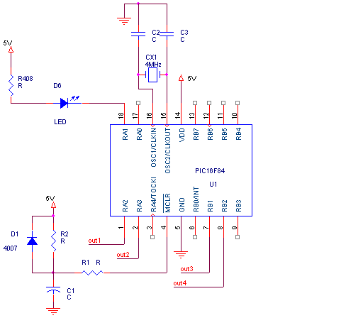

                      • #56
                        đây là mạch pic

                          bạn cho mình xin luôn được không
                          bạn đưa hình mờ quá
                          mình không biết trị số của nó là bao nhiêu
                          • #58
                            đây là mạch kích
