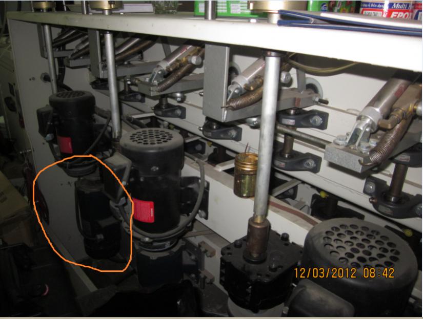

          Em chào các bác! Các bác giúp em với, em đang làm đồ án tốt nghiệp về một máy gia công trong đó có phần điều khiển động cơ DC mà bọn em lại không được học về cái đó, em đã tìm trên mạng nhưng không hiểu được. Các bác chỉ cho em cách điều khiển đơn giản nhất được không ah? động cơ của em là động cơ DC có HP = 1/4; VDC=90V; n=1750 (RPM). Em đã tham khảo một thầy thì thầy cho lời khuyên là "ở đây chỉ bàn tới thay đổi tốc độ, động cơ dùng ở đây là động cơ DC. trên bảng điều khiển có vòng chia tốc độ có thể là điều chỉnh tốc độ bằng chiết áp. Em tìm đọc phương pháp điều khiển tốc độ trực tiếp, phương pháp này dễ không phúc tạp. trong trường hợp này không phải điều khiển vô cấp nên mạch động lực và mạch điều khiển có thể ghép vào 1 và ở đây khuếch đại là khuếch đại công suất" nhưng em lại không biết phương pháp điều khiển tốc độ trực tiếp...mạch động lực và mạch điều khiển có thể ghép vào 1 và ở đây khuếch đại là khuếch đại công suất là như thế nào? mong các bác chỉ bảo giúp em với, em đang cần gấp! cảm ơn các bác trước nhé!

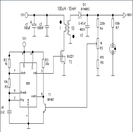

                Cảm ơn bác sang_dientu nhiều, nhưng thú thật với bác là về khoản này thì em mù tịt, bác nói vậy em cũng biết vậy thôi chứ em cũng chẳng hiểu đâu. Vấn đề của em bây giờ là em cần tìm một mạch cụ thể để điều khiển động cơ của em. Em tìm trên mạng nhiều nhưng chủ yếu là không biết nó hoạt động như thế nào, tính toán ra làm sao.hic...Em có tìm được một cái mạch như sau bác xem giúp em xem có dùng được cho bài toán của em không? Cảm ơn các bác trước nhé!

                  Có thể dùng phương pháp phase controlled (AC) hoặc switching bằng PWM ( DC ). Nhưng vấn đề ở đây không chỉ là điều khiển tốc độ mà là ở mạch phản hồi để ổn định tốc độ và mạch bảo vệ. Nếu sử dụng mạch điều khiển tốc độ bằng analog thì hiệu suất rất kém nên chỉ được dùng đối với loại động cơ DC công suất nhỏ. Đối với động cơ lớn nên dùng dạng PWM kết hợp với IGBT để có được công suất và điện áp cao.

                        cái đó thì bạn phái xác định được chứ.
                        bạn nói rõ động cơ đó xem thử thế nào. nó như thế nào. nó ở trong bộ phận nào của thiết bị nào. hình dáng nó ra sao. có hình thì càng tôt. theo tui đoán thì động cơ đó có phải động cơ máy may không.

                          đây là hình ảnh mà động cơ của em phải điều khiển!bác xem giúp em với!
                            Xời ơi! Vụ này thày muốn cậu dùng Thyristor đấy mà! Nguồn vào AC 1 hoặc 3 phase được chỉnh lưu có điều khiển cấp cho phần ứng, phần kích từ thì phải cấp DC ổn định. Thực ra đây là đồ án chỉnh lưu có điều khiển đấy mà!
