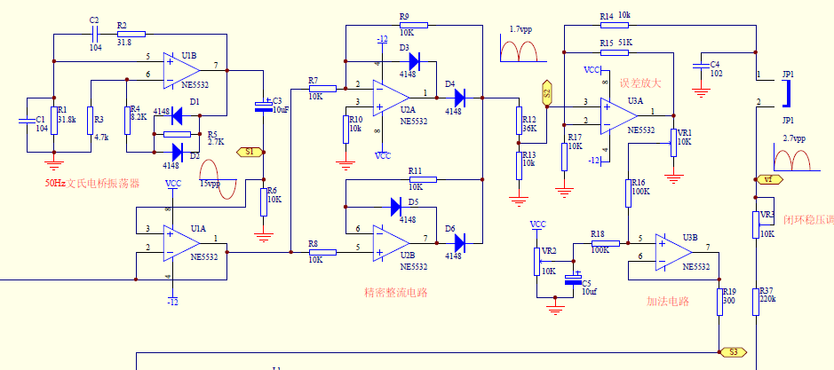

            Xin nói lại 1 chút
            Em dùng VDK + Biến áp thường
            PWM --> H Bridge --> Tranformer
            Công suất Fet , công suất biến áp > Công suất tải
            Nhưng khi tải thay đổi thì sẽ phải phản hồi + xứ lý sao ?

                Đấy chính bạn đã tự làm khó mình rồi. Bởi vì như vậy bạn quá khó khăn để lấy áp phải hồi bởi vì không có áp nào ổn định thì phản hồi sao đây ? Cũng với H Brigde , Transfomer, PWM nhưng PWM đặt sau biến áp thì dễ dàng bao nhiêu vì lấy ngay 310 trên cầu H phản hồi về và nhiệm vụ là xử lí sao cho cái áp 310 này thật ổn định rõ ràng là dễ hơn nhiều.
                  Người ta lấy hồi tiếp bằng cách cho qua 1 biến áp nhỏ để cách ly sau đó nắn toàn kì nhưng không lọc để giữ nguyên dạng sóng sin bán kì rồi đem về so vơi dạng sóng sin bán kì chuẩn tín hiệu ra là hiệu của sin chuẩn trừ đi sin hồi tiếp về. sai lệch này phản ánh độ méo dạng của sóng sin đầu ra. sau đó tín hiệu này mới được đem đi điều độ rộng xung. Chứ không phải đem th sin chuẩn đi diều độ rộng xung luôn. bạn xem hình dưới đây sẽ hiểu. Trong đó S1 là sin chuẩn, s2 là th bán kì sin chuẩn, vf là th hồi tiếp từ đầu ra về, s3 là tín hiệu sai lệch đưa đi diều chế.

                      Mình thấy có vấn đề ở chổ này "PWM --> H Bridge --> Tranformer (Biến áp thường)" thì làm sao hoạt động ở tần số cao của PWM được, phải dùng dùng biến áp xung.
                        Em cũng đang làm cách đó . Nhưng em đưa cả chu kỳ về luôn
                        Song theo anh em chỉ cần đo điện áp đỉnh hay đo cả nửa chu kì
                        Nếu đo cả nửa chu kì (Khoảng 100 điểm chẳng hạn) thì làm sao để biết điện áp ở mỗi điểm bằng bao nhiêu thì là chuẩn để còn tính ra được hiệu (Delta) như anh nói ?
