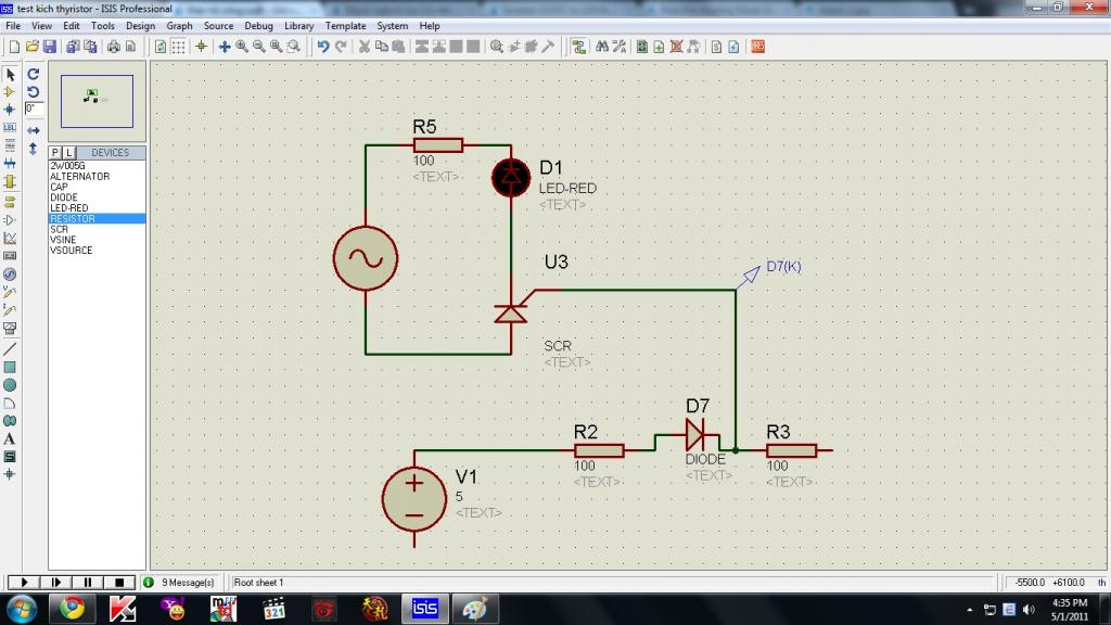

    -Em chỉ cắm boardtest mạch chỉnh lưu 1/2 CK để bật led nhưng đo điện áp ra lung tung quá.
    -Nếu mô phỏng trong proteus thì chỉ cần mạch như vậy là đc:

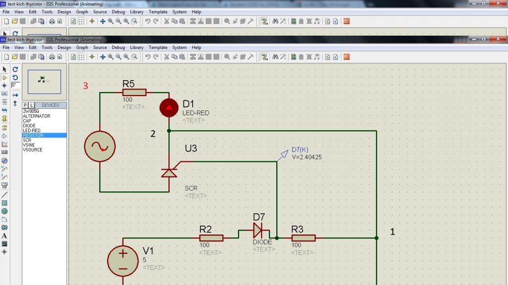

    -Nhưng khi em cắm boardtest như vậy đo điện áp rơi trên trở R5 và Led 1 chỉ có 5,45v trong khi nguồn xoay chiều cấp cho tải (gồm led+trở) là 21vac.Đồng thời biến áp bị nóng,sờ tay lên mba thấy rung nhẹ. Nếu ko nối dây từ 1-->2 thì ko có hiện tượng đó led vẫn sáng mới ác chứ.
    -Nếu ko nối từ trở R3 về nguồn như hình sau) thì vẫn kích đc thyristor (led vẫn sáng) và đo áp rơi trên led+trở=7.34v ???
    -Em thay thế thyristor trên = 1 diode thì thấy áp rơi trên led+trở = 9.4v (áp này mới đúng).
    -Trước giờ em chỉ học Scr trên lý thuyết chưa bao giờ làm mạch thực tế về scr nên ko hỉu vì sao nó lại như vậy.
    -Thyristor (bt151) em thử bằng đồng hồ kim thấy vẫn tốt.
    -Có ai làm mạch điều khiển thyistor thực tế rồi post cho em tham khảo mạch với.
    -Có ai ở Đà Nẵng biết chổ bán biến áp xung ko chỉ em với, em tìm hoài mà ko thấy.
    -Em cám ơn mọi người nhiều.

    -Bùn ghê,ko biết do nghỉ lễ hay do mạch kích thyristor cơ bản quá ko ai làm hay sao ấy .
      -Em thử dùng Moc3021 đã kích đc,em thắc mắc dòng Opto triac với con opto P_817 khác nhau như thế nào vậy?( trừ ac với dc)

          Mấy mạch này thì mình có, để tìm lại đã.
          Bạn cứ tham khảo con TCA785 trước đi.
