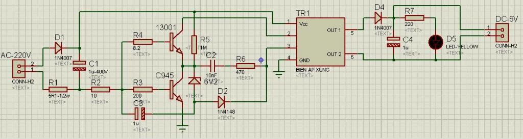

    e có mấy cái mạch sạc điện thoại bị hỏng mà không biết sửa ntn, bác nào biết giúp e với
    đây là mạch e vẽ lại từ cái sạc đó
Name:	MACH SAC DT TQ.jpg
    e đã thay hết 1 số linh kiện bị hỏng trong sơ đồ nhưng k hiểu sao nó vẫn không có áp ở đầu ra. e đo áp phần sơ cấp của biến áp xung thì thấy ở chân 1 và 2 vẫn có áp, còn tại đầu ra của biến áp thì không thấy có áp ra gì cả.
    hiện tại e đang có 4 cái sạc đều bị như vậy cả mà chưa sửa được, bỏ đi thì phí quá.
    mà bác nào biết thì giải thích hộ e nguyên lý của mạch luôn với, và bác nào có tài liệu về cách dùng biến áp xung thì cho e xin luôn

    trước tiên bạn hãy đo áp ra xem ntn,nếu là sạc NOKIA thì áp ra sẽ lớn khoảng từ 5,7v trở lên.còn tất cả các sạc của các hãng còn lại đều thấp hơn.nếu áp ra có mà không sạc được bạn sẽ kiểm tra dây,dùng VOM đo chắc bạn biết rồi,bạn hãy kiểm tra cho mình con điện trở R2-R6 và diode zenner.thử mò đi bạn sẽ sửa được thôi.good luck for you
      Nguồn ATX.docmấy cục sạc này nếu bạn đã thay hết lk hư mà ko chạy thì ai cũng bó tay thôi. nhưng theo kinh nghiệm của mình thì bạn nên thay diode xung ngo ra biến áp xung đi, vì nó dễ hư lắm, bạn phãi đo Rx1K thì mới biết nó rỉ.chúc bạn thành công

        mình đã tháo rời từng linh kiện trong mạch ra để kiểm tra rồi, con nào chết mình đã thay hết rồi nhưng sao vẫn không được. đầu ra của biến áp xung thì vẫn không thấy có áp gì cả.
        mình còn mấy cái mạch sạc như thế nữa, nó cũng có hiện tượng như vậy đầu vào biến áp xung thì có áp còn đầu ra lại không, đo kiểm từng linh kiện thì k con nào chết cả. mạch thì còn rất mới

        con diode đó có phải diode xung đâu bạn, mình thấy đó là con 4007
          Trước hết là hình bạn vẽ bị sai. Chân B và E của con 13001 phải đổi chỗ cho nhau. Mấy sạc tàu này dễ sửa nhưng tốt nhất là mua sạc xịn mà dùng. Vì loại này dòng ra yếu sạc lâu đầy lại rất nhanh hỏng. Nếu bạn muốn sửa thì có các Pan thường gặp sau.
          1. Cháy 13001 : Pan thường gặp nhất. Một số nguồn khi 13001 hỏng thì có thể cháy luôn trở R1, R2 10 ôm và trở R4 8,2 ôm. Nên nếu thấy một trong các trở này đứt bạn nên nghĩ tới việc thay 13001 trước, Sau khi thay 13001 bạn cũng nên kiểm tra lại C945 vì tỉ lệ 2 con này tèo cùng nhau là rất lớn.
          2. Trở R5 1M. Điện trở r5 cũng khá hay bị đứt hoặc tăng trị sô làm cho mạch cũng không hoạt động.
          Sau khi kiểm tra 2 pan này mà nguồn vẫn chưa chạy thì bạn nên vứt quách nó đi cho rồi :P

              Người ta hỏi sửa mà toàn kêu đi mua cái mới. Đến lúc mình bị hư cái gì cần sửa thì lại kêu réo lên. Bạn vietlamdt nên làm kĩ các bước sau đây:
              -Chắc chắn linh kiện như transistor, tụ ,diode ko bị gắn ngược cực.
              -Biến áp xung chỉ có thể đo đứt mạch hay ko: cặp 1-2, 3-4 ,5 -6 đo điện trở gần =0. Còn đo các cặp khác mà điện trở=0 thì cũng coi như hư BAX lun.không sửa được.
              -2 đầu ra 5-6 biến áp xung hay đầu vào 1-2,3-4 đều là áp dạng xung.phải đo bằng thang đo AC. Đầu ra 6v đo thang DC.
              -Nhiều khi đơn giản chỉ là mối hàn ko tốt,hàn lại là ổn.
              _Bạn ko nói rõ thay con nào chết, nhìu khi 2 con cùng chết mới thay 1 con thì lai chết cả 2.

                các linh kiện mà e thay thì e đã lắp đúng.
                hiện giờ e đo thì không linh kiện nào hư cả. e cũng đã thay cả biến áp xung nhưng cũng không được. e cũng thấy nản rồi, chắc không sửa nữa, dành thời gian nghịch cái khác thôi
                  Hì ...cái sai của bạn là sai ở chân B và chân E của con E13001, Hay nói cách khác là bạn chỉ việc lộn ngược lại con E13001 đó là mạch chạy (may cho bạn là nó không bốc khói đó). Mạch sạc của china này sửa phải nói là dễ nhất trong các loại sạc, vì linh kiện ít và dễ kiếm. có gì pm 0903289333 bạn nhé.
