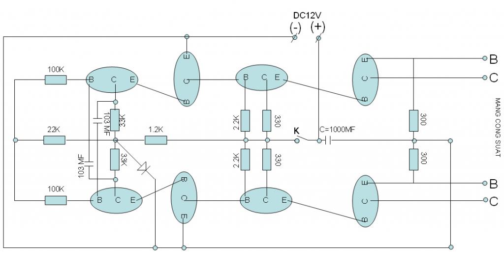

      • mình đã đưa mạch lên rồi mà.để mình đưa lại nhé lắp mạch nè rẻ tiền nhưng chạy được lắm ngoại trừ những phụ tải cảm thui.

            • ặc mạch của bác theanh01 ra xung vuông thế kia thì làm gì mà chả nóng quạt với máy bơm, bác thay đổi thiết kế để xung ra gần sin đi hoặc dùng lọc sin vậy. Nhưng mà phần lọc sin đằng sau cồng kềnh lắm ko đáp ứng được yêu cầu giá rẻ của bác theanh01 đâu. Theo ngu ý của e là bác thiết kế lại phần điều khiển cho ra xung gần sin là ok nhất bác ah
                mình đang nghiên cứu để có thể làm được như bạn nói nhưng thưc sự không dễ chút nào. bạn có cao kiến gì giup mình đi.nếu có mạch điều khiển để đầu ra gần sine cho mình nhé.đã có một số mạch mình xem qua nhưng khó quá. các thiết bịu trên mạch không đầy đủ.

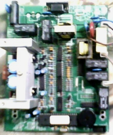

                  Các mạch ráp lấy nếu ra xung vuông thì nóng quạt, ra xung sin thì nóng công suất, phải mất tiền triệu mới được 1 bo mạch chạy ngon lành đấy (Xem ảnh)

                        hãy mau dục họ làm đi nhé mong sớm được nhìn thấy mạch của bạn.nhân đây nhờ bạn đọc hộ nguyên lý của sơ đồ này và những thiết bị có trong mạch nhé cảm ơn bạn thật nhiều
                          biết là như thế nhưng những gì tự mình làm ra ý nghĩa của nó khác hẳn, có thể mình đầu tư tiền và công sức nhiều hơn mình mua cái có sẵn
                          nhưng mạch của bạn khi co dịp mình sẽ gặp bạn trưc tiếp nhé. nếu có thể nhờ bạn đọc hộ cái mạch mà tui mới đưa lên đó. đó là mạch của "LAN HƯƠNG" thì phải có người nói nó chạy được lắm mà tui chưa hiểu các thiết bị trên đó là gì và nguyên lý hoạt động

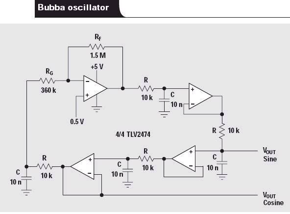

                            chào anh em,tui đọc luồng này thấy hay hay góp thêm ý thế này.Mình có mạch tạo xung sin chuẩn 100% muốn có tần số nào cũng được ,dùng IC 741.Nếu anh em nào có cách khuếch đại nó lên công suất lớn mà không méo thì chúng ta không phải bàn thêm.
                            Hay là...chúng ta dùng 2 ắc quy coi như điện áp +,- để khuếch đại như âm tần được không??????????
                              cái quan tâm đặc biệt của anh em trong luồng này là mạch tạo xung sin tần số 50hz . bạn hãy đưa mạch lêm đi rồi mọi người cùng xem xét cải tạo thêm

                                cái quan trọng nhất là khuếch đại thì mình lại chưa có kinh nghiệm lắm,mình cho ý kiến để tham khảo mà
