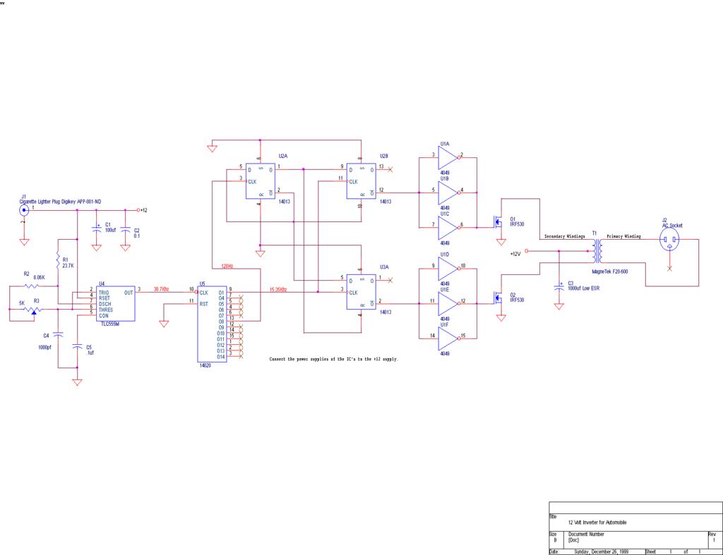

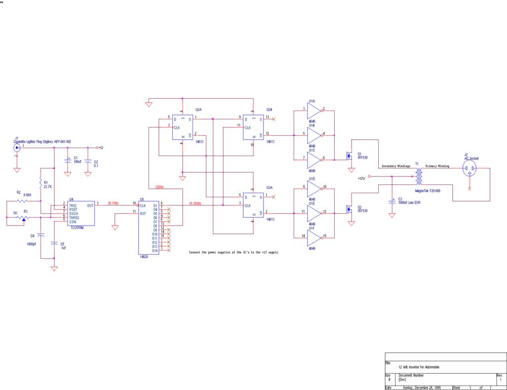

                      Bác làm theo mạch này đi:

                        Cảm ơn bạn HueDN
                        Mình không được học qua trường lớp về điện tử, mình làm hầu hết là qua thực dụng, mò mẫm nên ko có khả năng phân tích mạch. Mình sẽ thử lắp theo mạch này như thế nào. Bác nào có nhiều chuyên môn cứ phân tích hộ nhé.
