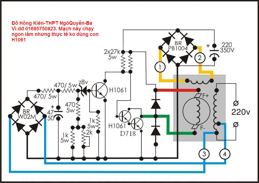

            Bác mai0202 cho em hỏi chút : em mới mua 1 bo AVR cầu gồm 2 SCR và 2 điot 50A . Em mang về cắm vào điện 220 V (~) vào và đo thử đầu ra điện cấp vào kích từ thì đạt khoảng 300 V DC. Có 2 chiết áp trên bo mạch đó ghi là thay đổi điện áp và thay đổi độ ổn định , tuy nhiên em chỉnh 2 chiết áp này thì đầu ra điện áp không thay đổi (kim vẫn chỉ 300 v DC , không nhích tí nào). Theo như em hiểu thì mạch điều khiển AVR dùng SCR phải điều chỉnh được điện áp ra từ 0 - 220 V chứ? Vậy tại sao giá trị điện áp ra mạch này lại như vậy?
              Em có con máy 15kw mới bị hỏng mạch kích từ (phần nổ vẫn ngon nhưng không phát ra điện) , bác tư vấn cho em chọn mạch AVR cho nó với? Cả báo giá nữa nhá !Em ở Hà Nội.Mong bác trả lời sớm giúp em.

                    các bác ơi cho t hỏi. có loại máy phát nào không cần nguồn DC khi khởi động không? nghĩa là hệ thống sẽ khởi động nhờ vào từ dư của cuộn kích từ. lượng từ dư này sẽ tạo ra điện áp bằng 2-3% điện áp định mức rồi cứ như thế nó sẽ tạo ra dòng kích từ bằng dòng kích từ định mức.
                        Các máy phát điện có đầu kích phụ không cần dùng nguồn DC ban đầu để khởi động vì từ dư của nó đủ sức để tạo từ trường ban đầu để cho máy phát kích từ này tạo ra điện áp cung cấp cho cuộn dây kích từ chính. Chỉ có máy phát điện không dùng đầu kích phụ mới cần mới cần nguồn kích DC ban đầu. Đó là nói với máy phát điện cở lớn , còn đối với máy phát điện cở nhỏ thì không cần nguồn kích DC bởi vì từ dư nơi cực từ chính của nó đủ sức để phát điện. Muốn tìm hiểu về hiện tương tự kích trong máy phát điện xin hãy tham khảo các giáo trình về máy điện.

ID:	1395904 Tưởng gì sơ đồ mạch AVR máy phát điện dễ như ăn khoai nướng vậy
                            • #29
                              Sơ đồ 1 ở đây:Click image for larger version
ID:	1395905; Sơ đồ 2 ở đây:Click image for larger version
