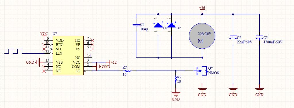

    Em đang chế cái PWM kéo cái động cơ DC cho đồ án tốt nghiệp. Em mua đc cái động cơ Dc cũ ở xe đạp điện, nó dùng nguồn 36V và công suất khoảng 600W gì đó.
    Vì không cần đảo chiều nên em chỉ dùng 1 chú IRF3250 để băm PWM.
    Tuy nhiên, mạch chỉ kéo được khi tải vào động cơ khoảng 10-12A. Khi tải tăng lên khoảng 20A thì con FET nóng bốc khói và ra đi sau khoảng ...15 giây.
    Con đi ốt kép mắc song song động cơ em lấy từ nguồn máy tính MBR20100CT ( 20A và
    100V)
    Còn nữa, con tụ 22uF mắc song song với nguồn điện rất hay bị nổ bung bét. Cũng mắc song song với nguồn, con tụ 2200uF kia thì lại không vấn đề gì.
    Các bác giải thích giúp em phát. Làm sao để fet không chết bây giờ?

    Em thử dùng 2 con fet mắc theo song song với nhau, nhưng kết quả không khả quan là mấy, chạy 10-12A thì bình thường ( nóng nhưng có thể chịu ok) còn khi dòng khoảng 17-20a thì cả 2 con cũng ra đi sau khoảng...15 giây.

      Tần số băm xung của em là 17Khz.
      Quên mất, con trở cực G nối mát của em là 10k, em chưa sửa trong sơ đồ ( 10 ôm)

        Liệu rằng khi băm xung, đoạn dây nối từ cực ắc quy tới mạch điều khiển trở thành một cuộn cảm, và rồi cái mạch băm xung kia vô tình trở thành 1 mạch Boost converter...
          bạn có chắc là động cơ 600w không? và bạn đo dòng là 17--20ampe? nếu như vậy là dòng điện trung bình, còn dòng xung vuông của nó phải là 40a (duty 50%). Như vậy Fet cũng làm việc ở chế độ nặng rồi, Trong sơ đồ điều khiển (IR2110?) bạn cần thêm 1 tụ cỡ 100nF vào giửa cực Vcc (12v) và Com mới đảm bảo áp kích. Nguồn 36V của bạn có ổn định ko? Nếu là nguồn yếu thì có khả năng là nguyên nhân gây cho tụ phóng nạp mạnh và tụ hỏng.
            tần số giới hạn của pwm từ 1-3khz.bạn xem lại thử xem.
              Tần số PWM ko thấp thế đâu. Bình thường là khoảng 80KHz rồi. Nếu linh kiện tốt có thể lên tới hàng trăm KHz. Nói chung tần số PWM càng cao thì điện áp trung bình càng mịn, động cơ chạy càng êm.
                Hôm nay lắp thử mạch như thế, vẫn bị nổ con tụ, chán thế.
                Nguồn em dùng 3 cục 12v/24Ah

                  vậy mạch này sao đây? e có động cơ khoảng 1.5kw luôn. hjx,

                    Nổ tụ thì cần coi bạn chọn tụ bao V? Nguồn 36V thì chắc chọn tụ 50V là ít. Nhớ ko nhầm thì cứ hệ số an toàn 1.5 cho chắc. Mạch dập điện tích cho cực G cần tu bổ lại cho ngon hơn, dùng con tran dập cho khỏe.
                      bạn xem lại áp kích IRF mình nghĩ có thể do nguồn.dòng tăng áp nuôi IR giảm -> không đủ áp mở fet -> die
