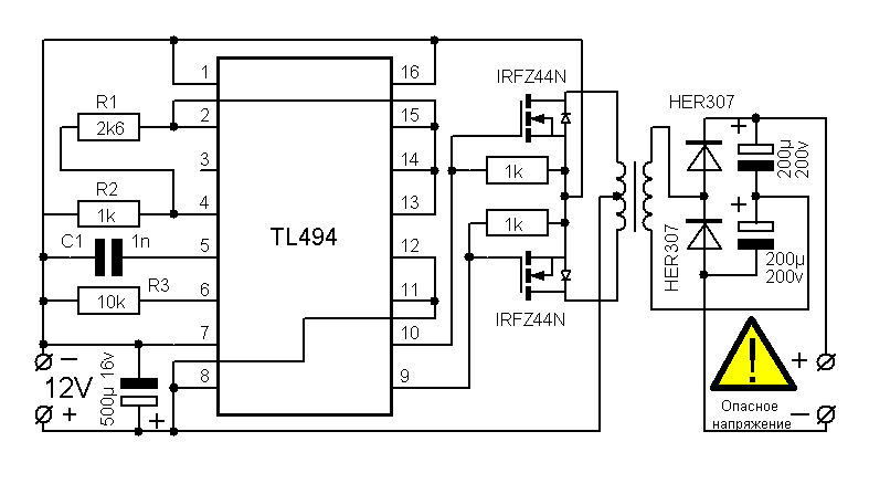

      4047 nóng do không có deadtime. Trong mỗi chu kì sẽ có 2 tần Tran trùng dẫn trong 1 thời gian ngắn và do dòng lớn nên rất nóng.
      Có thể moi mấy em 494 (TL494, KA494 ) trong mấy cái nguồn ATX cũ ra dùng cũng tốt.
      Em đã thử làm trên panel thì con 4047 rất OK,Cuối cùng mới nhận ra em han trực tiếp trên PCB mà ko qua đế, thế là nóng tý là die luôn. jo` em thay đế vào chạy tốt rồi. e con thay cả LM324 =HÁ7324, ko bit co sao ko. e dung cho ca may tinh, man CRT + 2 bong Compact 20W mà vẫn ko nóng FET j` cả, chỉ cái là xung vuông chạy quạt kêu,...
          chính xác! Có thể dùng con sg3525 hoặc Ka3525 trợ trời bán có 7k/con đối với Ka, dòng DSg 13K. Sơ đồ đấu nối trên diễn đàn có nhiều!

              Co ai co mach to 12 v len 220v dung tran khong.cho minh di. Cam on nhieu.
                bạn thử cái này đi , đơn giản nhưng công suất nhỏ Click image for larger version

                    Nguyên văn bởi canvtv Xem bài viết
                    Dùng con này đi bạn, có 3 loại xung cho bạn lựa chọn:[ATTACH=CONFIG]34742[/ATTACH]
                    http://d.f7.photo.zdn.vn/upload/orig...38_574_574.jpg
                    c oi c co the noi nguyen ly cua mach nay khong
                    • #25
                      Bạn nghiên cứu thêm cái này:
                      [ATTACH=CONFIG]34743[/ATTACH]
                      http://d.f7.photo.zdn.vn/upload/orig...95_574_574.jpg
                      minh mo phong mach nay cua b tren proteus thi dung roi b ah.nhung nen thay con tu C1=10 thi dang song se ro hon nhung ma b co the giai thich tinh toan cua b dc ko??o dau ra thi dang sin co bien do bn??
