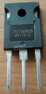

Tui đoán bác tìm con này:Nguyên văn bởi nuocloc123 Xem bài viếttôi có 1 cái kick điện 500w của TQ dùng quá tải bị xit mất 2 con công suất tạo xung.4 con cầu ra vẫn tốt.Tháo ra định thay thì bị họ mài hết mã nên không biết là con gì.Đã thay thử nhiều loại tran lắm rồi nhưng vẫn không được.Anh, em ai biết xin giúp đỡ.Xin cám ơn !
RU1890N08 TO3P
