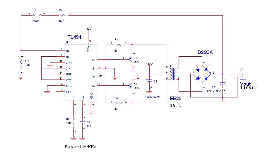

Giúp mình cái mạch náy với
    Nguyên văn bởi nguyenmau Xem bài viết
    -Khanhhung tham khảo phần 12VDC-->220VDC ,bác NhatHung đã xem qua rùi ,
    bác ấy là chuyên gia về các loại mạch công suất -->YEN^ TAM^ .
    TL494 chạy push-pull có Fosc=1,2/(2RT*CT)
    -Mạch nầy tui cóp của Tàu :có chổ sai .(theo bác Nhathung )
    Mạch bạn Khanhung đang ráp cũng của Tàu :có chổ sai (chân 8 nối chân 11 )
    ==>Cẩn thận khi ráp các mạch của Tàu .
    cảm ơn bạn nhiều nhé
    mình rất cần sự giúp đở của các bạn

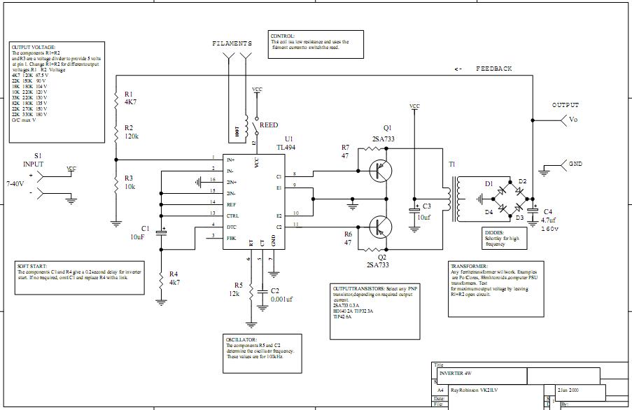

      Mạch nầy gần giống như mạch bạn đang làm ,có hướng dẫn chi tiết .
      Bảng ở góc trên bên trái cho biết R1,R2 để thay đổi Vout .

        Chắc chắn cháu cần sự giúp đỡ trong việc tính toán quấn biến thế phải không? cho chú biết dòng tải bên thứ cấp là bao nhiêu ampere? tần số bao nhiêu Hz? Lỏi cuộn biến thế bao nhiêu cm2? chất liệu là gì,feerit hay sắt silic?chú hướng dẫn cháu quấn biến thế theo công thức dành cho dân ko chuyên về điện tử.
        Chú cho rằng ráp mạch công suất theo sơ đồ của cháu không an toàn vì cháu phải tính đến điện áp ngược sinh ra trên biến thế (> 100volt) dễ dàng làm chết TL494 của cháu, cháu cần cách ly tín hiệu.

            Hình như bác Nguyên Mẩu vẫn có vẻ không tin em nhỉ?
            Thế thì bác cứ xem lại chỗ phân cực cho Fet và Transitor chỗ bên phải của hình nhé! Chỗ từ chân 8 ra í... Tạm thời thế đã.
              Bạn ơi, sao chân số 3 của IC không thấy nối đi đâu hết vậy, không lẽ bỏ trống sao?

                bạn ơi, sao chổ hồi tiếp về chân 1 điện trở lại chia làm 2 vậy? mình không hiểu, bạn có thể chỉ rõ không?

                    Nguyên văn bởi khanhung4184 Xem bài viết
                    sao chổ hồi tiếp về chân 1 điện trở lại chia làm 2 ,
                    sao chân số 3 của IC không thấy nối đi đâu hết vậy?
                    Bạn thấy trong TL494 block diagram ở #11 ,
                    TL494 có error amp (1) ,error amp (2) và chân feedback PWM cùng đưa tới mạch so sánh PWM bên trong IC .
                    Ở mạch KIỂU ÚC nầy ,chỉ sử dụng error amp (1) để ổn định Vout thôi .
                    -chân (3) feedback PWM bỏ trống
                    -error amp (2) được khóa lại , chân 2IN(-) -->REF=5V ,chân 2IN(+)-->mass
                    nên ngỏ ra của error amp (2) luôn luôn ở mức thấp ,không có tác động đến mạch PWM
                    -error amp (1) có chân IN(-)-->REF=5V ,chân IN(+)-->R1,R2,R3 và nối với Vout .
                    Nhiệm vụ của R1,R2,R3 là lấy điện thế Vout ,giãm lại còn 5V đưa vào chân IN(+) ,bằng với điện thế ở chân IN(-)
                    error amp (1) và các thành phần khác trong TL494 có nhiệm vụ giữ Vout cố định để mạch luôn luôn có IN(+)=IN(-)=5V
                    Trong bảng giá trị cho sẵn tương ứng với 120V ,có R1=220K,R2=10K .
                    Ta tìm cách tính R1,R2 .
                    Bạn nhìn lại Vout ,R2,R1 và R3 nối với IN(+) ở hình #17 .
                    ta có điện áp hai đầu điện trở R3=10K là 5V-->dòng điện qua R3 là 0,5mA
                    dòng điện qua R1+R2 cũng là 0,5mA ( xem error amp (1) có tổng trở vào rất lớn so với R3 ) mà sụt áp trên R1+R2 là 120V-5V=115V
                    ==>R1+R2=115V/5mA=230Kohm
                    chọn R1=220K và R2=10K là các trị số điện trở có bán trên thị trường
                    (đây là lý do vì sao có R1,R2 trong khi chỉ cần 1 là đủ rồi )
                    Giờ nếu muốn Vout=110V thì R1+R2=210K ,nếu không có 200K và 10K thì bạn dùng 180K và biến trở 50K mắc nối tiếp .

                        BIến áp trong mạch bạn post lên số vòng dây sơ cấp và thứ cấp cụ thể như thế nào có thể cho mình biêt luôn không?còn cái lõi ferit thì quấn khoảng mấy cm2

                          Chú ơi, theo công thức trên mấy bài đã post lên tần số mạch cháu đã tính thì tần số khoảng 80000Hz, chú xem giúp cháu có đúng không?

                            Chú có thể cho cháu biết thêm về điện áp ngược sinh ra trên biến áp không? nếu cháu quấn lại biến áp khác lớn hơn, số vòng dây nhiều hơn thì có bị tình trạng điện áp ngược không? và điện áp ngược sinh ra trên biến áp là do đâu?
                                Cám ơn bạn KhanHung đã có một project hay ,đưa đến mạch rất gọn ít linh kiện .
                                Nhân tiện tui định làm mạch tương tự với Vout ~1KV ,nên tui ráp thử mạch nầy để khảo sát .
                                *bỏ phần soft start .
                                *biến áp :
                                -lõi ferrit EE20 ,
                                -thứ cấp quấn trong ,quấn 220 vòng dây 18% ,70 vòng lót 1 lớp cách điện
                                -sơ cấp quấn ngoài ,15-0-15 vòng dây 50%
                                *kết quả :
                                -nguồn cung cấp 12VDC
                                -với R1+r2=220K ,Vout=115V
                                -dòng tiêu thụ khi không tải là 150mA
                                -thử tải 4Kohm ,điện áp ổn định ,dòng tiêu thụ là 1,1 A
                                -hiệu suất =25% (sao nhỏ quá dậy?)
                                ****Ban đầu Vout ra khoãng 60V ,dòng tiêu thụ khi không tải khoãng 3A.
                                Bạn biết tại sao không ?
                                Tại cầu diode ở ngỏ ra không tương thích ,thay bằng D2SBA thì chạy ngon .
