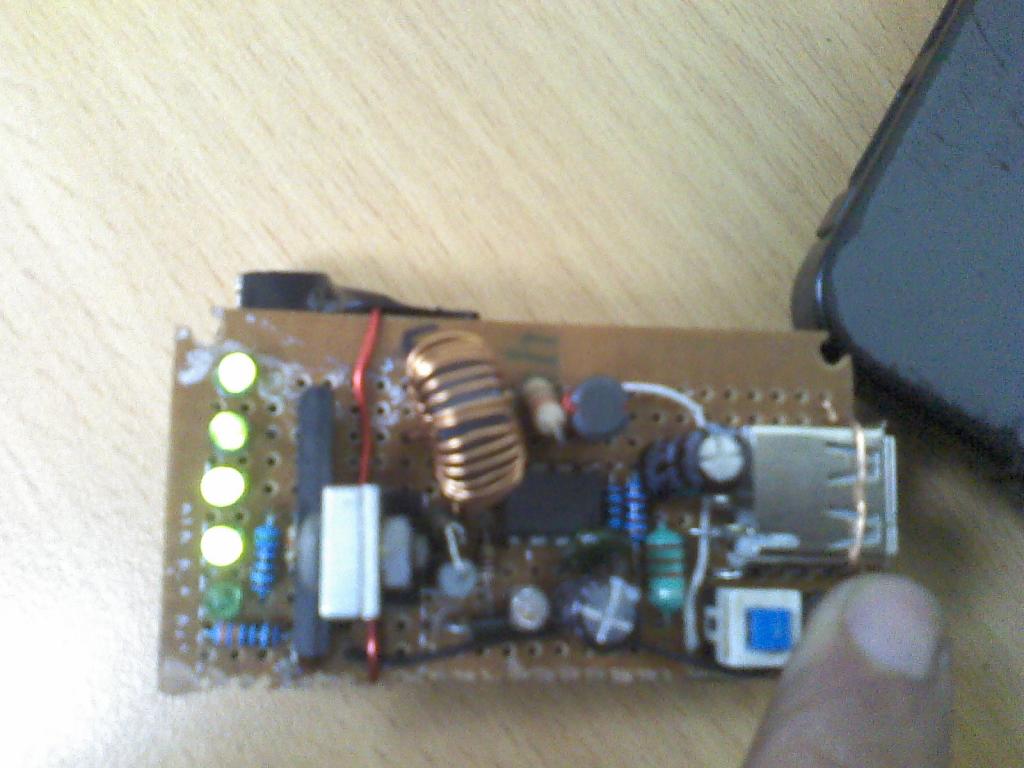

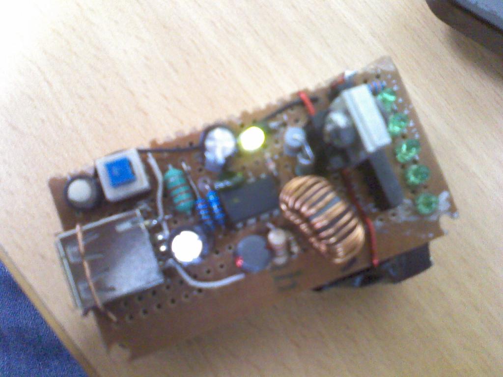

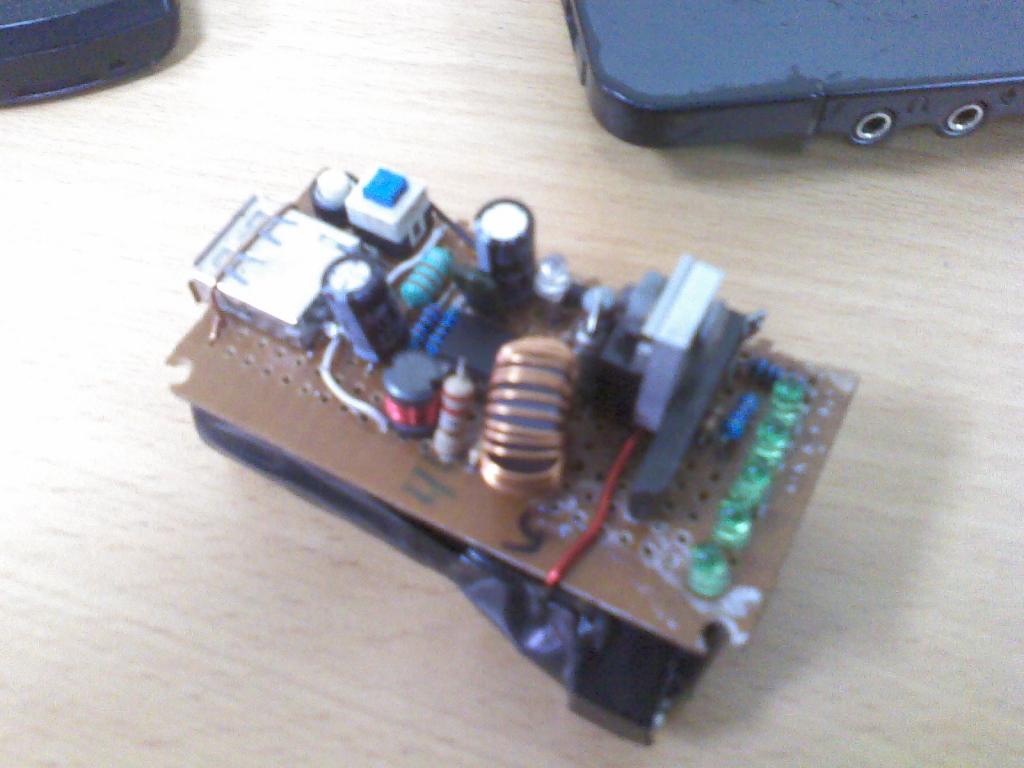

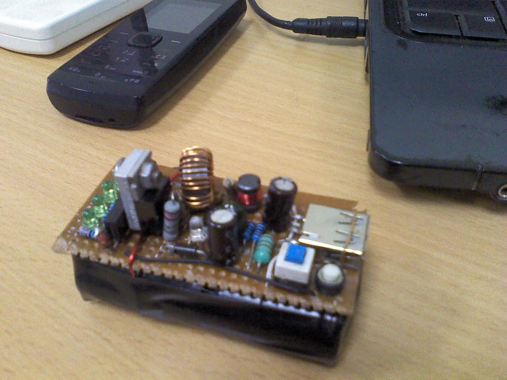

                • hihi đây sản phẩm của em mới hoàn thành !
                  khi không có tải thì điện áp ra là 6v
                  khi có tải thì khoảng 5v3
                  thêm mạch báo dung lượng pin cho pro
                  tận dụng 2 cell lap cũ bỏ đi chả biết dung lượng còn lại là bao nhiêu
                  mạch bảo vệ và nạp pin tháo pin nokia hỏng đo khi sạc dòng sạc khoảng 500mA, sạc no pin thì được 4.14v sạc điện thoại pin 1500mA mất 2h thì đầy.và 2cell còn lại 3,74v Tip41c ấm ấm ^^

                        bác cho e hỏi con tụ pi bác dùng bao nhiêu cuộn cảm chắc bác tự quấn hả
                        • Nguyên văn bởi kimman3 Xem bài viết
                          vâng tụ pi em dùng 102, lõi ferit lấy chấn lưu đèn compac rùi quấn 20 vòng gì đó, đại khái tất đều là thử nghiệm, nhưng có vẻ hiểu suất chưa cao lắm, sạc pin 1500mA tip41 vẫn bị tản nhiệt, nếu ko có tip xài trực tiếp IC nóng, nguồn 4.14 shut còn 3,74 thì có thể do cell cũ tận dụng dung lượng kém, cell bác là cell mới hay cũ vậy ak
