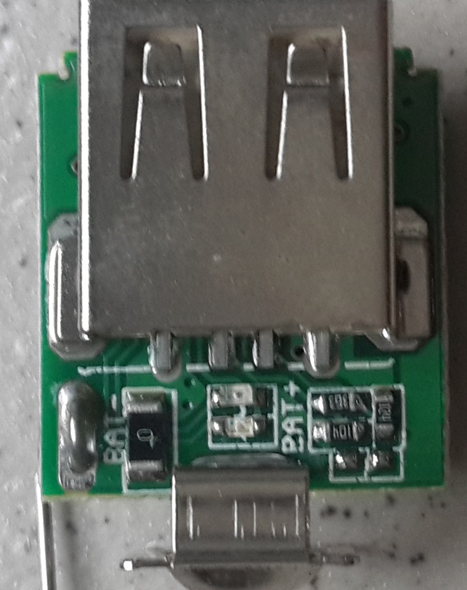

  • Mình lắp cái theo cái mạch boost ở #1, mà đâu vào bao nhiêu, đầu ra y hệt như vậy ( vào: 4.03V, out cũng 4.03). Thế là sao nhỉ các bạn?
ID:	1399366Click image for larger version
ID:	1399367 mình có cái mạch này từ sạc pin dự phòng 2800mah, và 1pin laptop 6cell, mọi người cho mình hỏi lắp mạch này vào pin laptop, để dùng làm sạc dự phòng cho điện thoại có được không. đt mình dùng pin 2600mah
