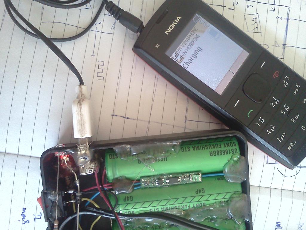

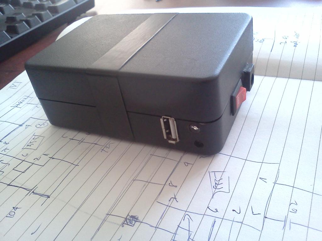

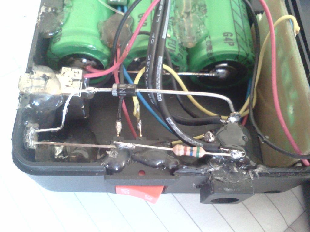

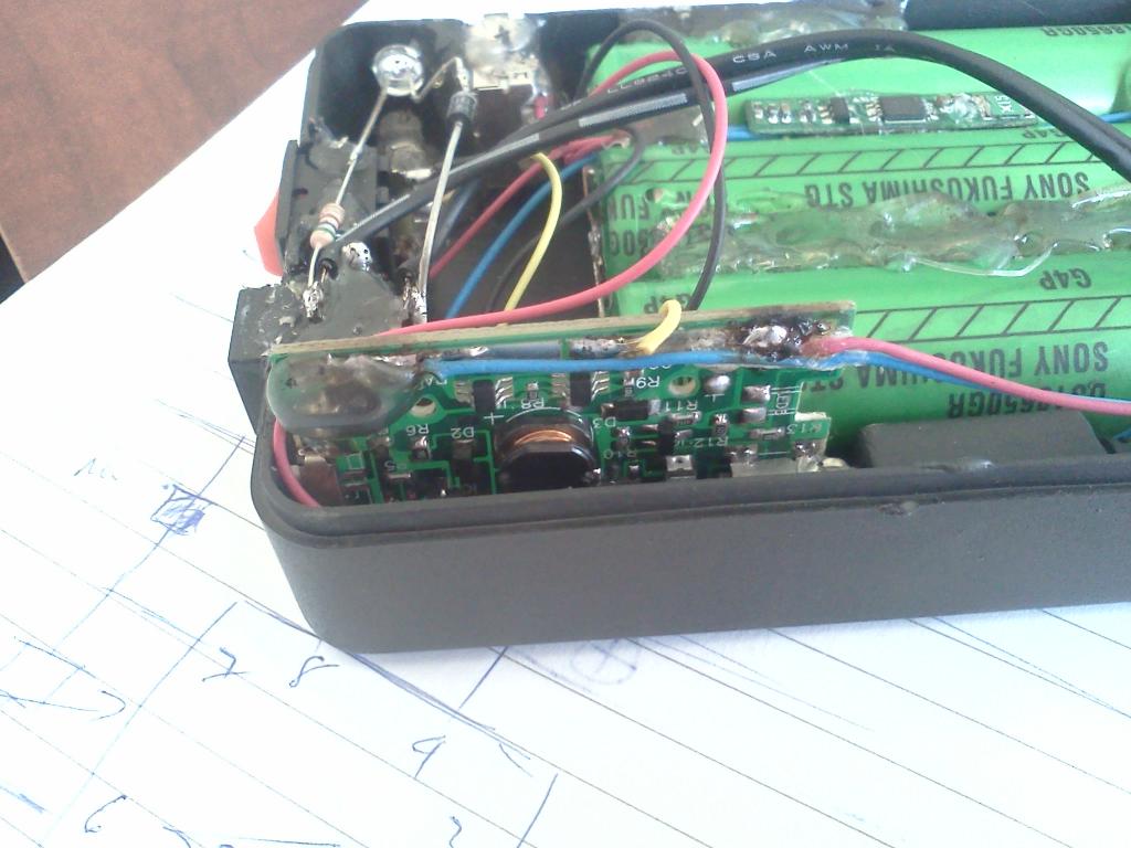

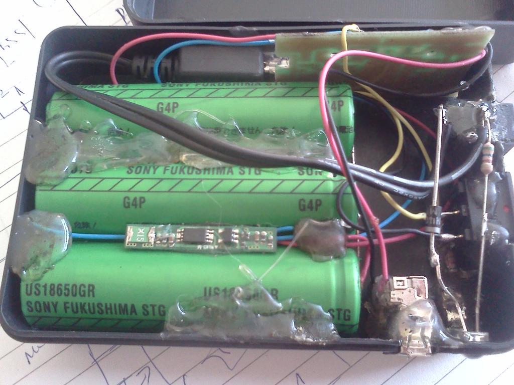

          • #35
            đây là hình cái sạc dự phòng của em ,em nó còn cùi bắp lắm mong mấy bác chém nhẹ để em nó còn sống mà rút kinh nghiệm cho lần sau :

              bạn hàn cell bằng mỏ hàn mấy Watt vậy

                    cái của em cũng tạm thôi ,em đang làm theo cái của bác chủ thớt kìa ,làm 2 mạch rồi mà vẫn bị nóng phần công suất khi sạc đt nhỉ ,em cần làm lại nữa qá ,ko biết mình sai cái j , đang phân vân cái cuộn cảm ,vì tự cuốn , ko có máy đo cuộn cảm ,chỉ có 1 cái mỏ hàn với 1 cái đồng hồ !

                      mỏ hàn 60W bạn ak , hàn nhanh ,hàn chuẩn , hàn nhanh để ko cho mấy miếng nhựa cách điện bị hư , trước khi hàn phải vệ sinh phần tiếp xúc pin cần hàn .

                            mạch bác chủ thớt con cảm với d965 nó nóng vậy áh. bác nào cao thủ giúp anh em với.
                            xài 7805 nhìu đt báo sạc nhưng không vào vì các tiền bối nói là do nội trở của pin áh. nghe nói chứ cái này không rành.hihi
                            • #44
                              Nguyên văn bởi pvtien7 Xem bài viết
                              bác cho mình hỏi. nếu nối // cell laptop vậy thì khi sac cell laptop thì sạc bằng sạc đt bình thường nhưng thời gian sạc lâu hơn thui fải hem.
                              bác mua ở đâu mà rẻ vậy. chỉ chỗ mình mua thêm mấy cell nữa. 1 cell không ăn thua.hiii. thanks bác
                              tui cũng làm kiểu 7805 1 lần rồi ,báo sạc nhưng thấy ko đầy ,do nội trở của pin đt và mạch quản lý pin !
                              lắp theo kiểu của bác viethung thì nóng BJT ,bỏ BJT thì nóng IC ,theo datasheet thì ngỏ ra IC chịu được 1.5A nếu bỏ con BJT thì cũng ko vấn đề j nhưng ko hiểu sao lại nóng vậy ,như vậy là hiệu suất ko cao rồi, em nghĩ ở chổ cuộn cảm và tần số PWM của IC ( tần số phụ thuộc vào cai tụ và con điện trở nối vào chân OSC đó )
