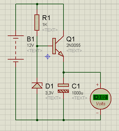

2N3055 có 2 chân B và E còn cực C là vỏ sắt đấyNguyên văn bởi huy307bac dinh.dt cho em hoi ti mach cua bac cho chuyen 12v xuong 3,7v day con q1 2n3055 em di mua no chi co 2 chan bac ah , em cung ko hieu sao vi mach bac cho thi no phai co 3 chanTrần Quang Định

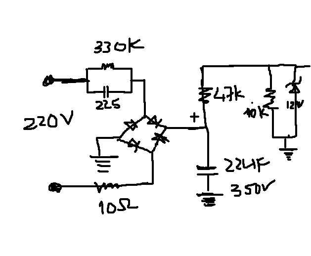

Của bạn đây. dùng thử xem saoNguyên văn bởi killer2302 Xem bài viếtý mình là 1 mạch đầu vào 220VAC đầu ra là 12VDC.dùng tụ và điot nào,có thông số linh kiện và vẽ mạch ra dùm mình.mình cảm ơn

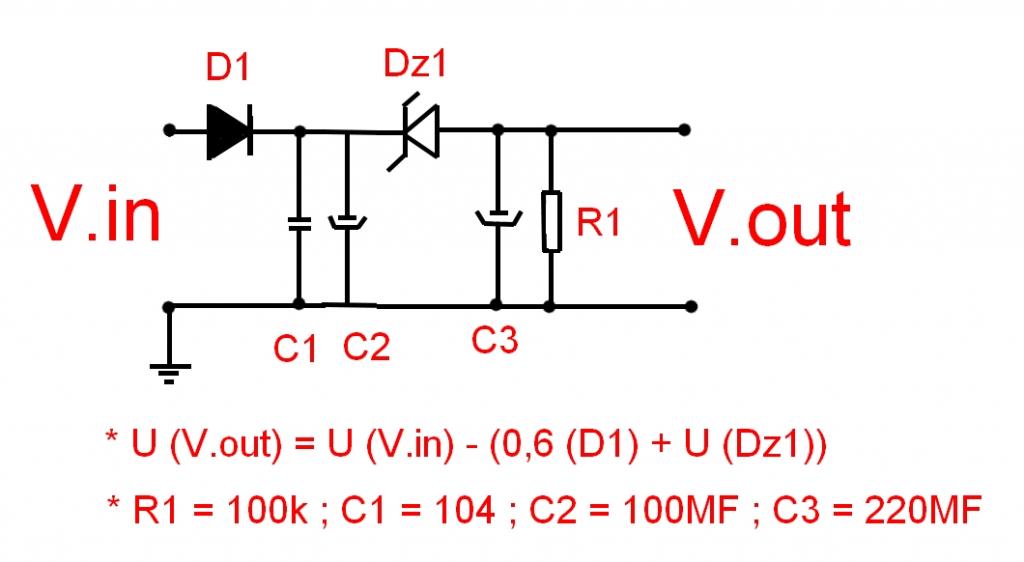

cho mình hỏi cái điốt zener trong trường hợp đó là loại nào? vì mình mới học năm 1 nên chưa biết nhiều, có ai biết chỉ,mình cảm ơn.còn điốt thường mình dùng loại 1N4007 dc koNguyên văn bởi TRUNG DŨNG Xem bài viếtLàm theo cách sau, nếu dùng 220Vol thì thêm cái biến áp 220-12V vào đằng trước và điện áp ra muốn bao nhiêu là tùy ở bạn
[ATTACH=CONFIG]46198[/ATTACH]
trời! đi ốt zơ le mà hỏi ở đâu, chợ trời bán đầy, mạch này mình lấy trong cái siêu trầm của mỹ đó nó đấu 4 con // để giảm áp từ 30Vol xuống 15Vol cho mạch tiền khuếch.Nguyên văn bởi killer2302 Xem bài viếtcho mình hỏi cái điốt zener trong trường hợp đó là loại nào? vì mình mới học năm 1 nên chưa biết nhiều, có ai biết chỉ,mình cảm ơn.còn điốt thường mình dùng loại 1N4007 dc ko
