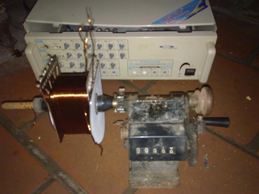

                Maiz hôm nay mới quấn xong, mình hơi cầu toàn chút, khi quấn cuôn cộng trừ 12V cho pre, mình quấn bằng dây 0,65mm, mình chập 2 dây lại quấn cho nó đều, sau đó cắt đầu, thành ra 2 cuộn, nối đầu của cuộn này với cuối của cuộn kia, 2 đầu còn lại là 2 đầu cộng trừ 12V. mình đã dùng đồng hồ đo ohm để xác định các đầu cuộn dây, chẳng hiểu vì nôn nóng hay thiếu cẩn thận mà mình đã đấu nhầm 2 đầu dây của 1 cuôn với nhau.cắm điện, nghe không có tiếng kêu rung gì, yên tâm là quấn tốt, lấy đồng hồ đo , cộng trừ 30V có đủ, cũng ngay lúc đó một làn khói trắng lừ đừ bốc lên, hoảng quá, mình rút vội biến thế ra, ngó lại thấy lớp băng dính đen bọc ở bên ngoài đã bị thủng lỗ chỗ, sờ vào cuộn dây thấy nóg ở chỗ quấn dây 0,65, vội đấu lại cẩn thận, cắm điện thử, lần này tất cả các đầu ra đều tốt theo đúng yêu cầu, may mà nó còn CHạy được, mình muốn hỏi như thế có vấn đề gì không̣, cuộn dây 0,65 có bị hỏng lớp men cách điện hay không vậy?
                Hình nó đây: Click image for larger version
                  Nguyên văn bởi thom1978 Xem bài viết
                  Hình nó đây: [ATTACH=CONFIG]45852[/ATTACH]
                  [ATTACH=CONFIG]45853[/ATTACH]
                  đo thủ nguồn ra đủ,chứng tỏ không có chạm chập dây,cứ yên tâm.để bảo đảm hơn mua vẹt ni tẩm dây về cho vào phủ đều 1 lớp là chắc ăn.

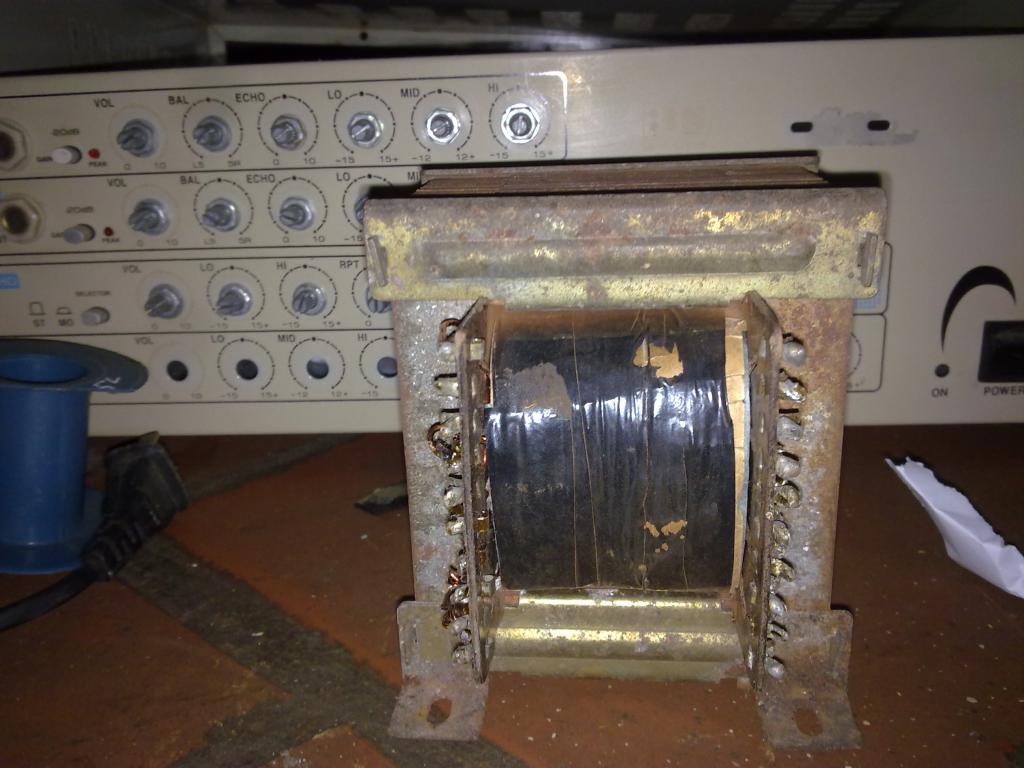

                    em hỏi không đúng chỗ 1 chút. tình hình là em có cái máy biến áp không nhớ lõi kích thước bao nhiêu nữa (ko ở nhà nên không đo lai được) hình như 35CM2 công suất của nó là 1000W thì phải em dùng nó để nạp bình acquy 150AH nhưng chạy được khoảng gần 1h là máy nó nóng ran. trước em tính với k=50 nhìn lõi nó cũ nên em tương cao ( không biết có đúng ko) , U vào 230 đường kính 0.8mm ,đầu ra 15V dây 2mm bù sụt áp 10%. ( em cũng đã tính với k=45) nhưng cũng không cải thiện được gì cả. các bác có thể tính lại giúp em được không ạ. em cảm ơn các bác trước nhé
                      Nguyên văn bởi manhnha11 Xem bài viết
                      mình dùng que gạt một ít lớp giấy cách ra, nhìn thấy lớp dây 0,65mm còn tươi lắm, như chưa hề có chuyện gì xảy ra vậy, minh đã lắp và chạy tốt, cám ơn bạn
                        Nguyên văn bởi cdtk5 Xem bài viết
                        hình như bạn tính nhầm, k=45 thì số vòng/vol=45/35=1,28
                        Sơ cấp 220*1,28=260vòng
                        Biến áp nóng cóthể do bạn ghép fe không chặt
                          biến áp nóng cũng có thể do điện nhà bạn cao quá 220 v
                            nếu diện tích lỏi là 35cm2 quấn với hệ số 50thì số vòng sơ cấp là 308 vòng ,hệ số 45 là 281 vòng.tính ra bạn quấn thiếu gần 40v điện áp. nếu cửa sổ fe còn rộng nên quấn thêm dây, không phải làm lại mới.
