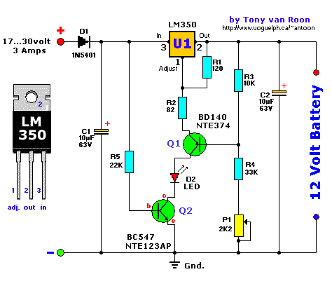

cho em hỏi em muốn làm 1 cái sạc ắc quy tự động ngắt 12v 8ah theo mạch này có ổn không ạ? ai đã làm thử và thành công với mạch sạc này cho em biết với. còn nếu mạch này không ổn xin mọi người cho em xin 1 mạch sạc ắc quy tự động ngắt nào đơn giản và hiệu quả có luôn đèn led báo sạc đầy. nếu có bản vẽ mạch điện cho em xin luôn. em xin cảm ơn nhiều.

bạn xem ở đây có gì giúp được bạn không http://www.dientuvietnam.net/forums/...35/index2.htmlĐời là vạn ngày sầu
Mình cũng có câu hỏi giống bạn vậy, cũng đang định làm nè nhưng cũng đang thắc mắc không biết mạch này có hiệu quả không nữa!!Nguyên văn bởi camerabp Xem bài viết[ATTACH=CONFIG]47241[/ATTACH]

Câu trả lời là hoàn toàn không được. Bắt buộc phải dùng công nghệ switching trong trường hợp này. Có người đã trả lời rồi. Bác chủ thớt chưa tự phân tích đc mạch này thì cũng khó lòng mà làm đc cái mạch của bác ThànhDC.EDA Engineer - Design on Demand

1 / Với như mạch chủ topic đưa thì sạc tối đa cho bình bao nhiu AH ?
2/ mình có bình 12v/28ah và mình định quấn Tranfor sạc cho nó , mình dùng tranfor 10A có được ko ? Và quấn nguồn ra bao nhiu vôn là ổn , mình định quấn 15v hay 14,5v thôi và qua 4 diold cầu được ko ? Thời gian sạc là bao lâu ? Mình định gắn 2 led xanh đỏ , đỏ báo nguồn và xanh báo đầy . Led xanh báo đầy thì dùng 1 diold tách sóng mắc vào phải ko ? Xin anh em giúp , mình làm bên tivi giờ muốn làm cái sạc phòng cúp điện
qua trang này đi bạn: http://www.dientuvietnam.net/forums/...uon-atx-55735/
Làm 1 cái sạc có điều khiển chế độ sạc hẳn hoi chứ cuấn biến áp, nối dios mà sạc thì chẳng mấy chốc vứt cái bình đi.
