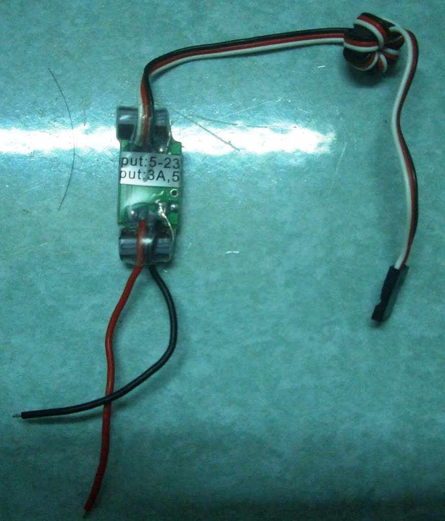

    tình hình là em có làm kết hợp bảng led(12v) và bảng quang báo(5v)hiện giờ em đang có nguồn 12v10A nhưng mạch led sử dụng chỉ tầm 2A em muốn làm 1 mạch ổn áp 5v5A xin các bác chỉ giúp. em có lên mạng seach được cái này Click image for larger version
ID:	1413509 nghe nói ở chợ nhật tảo có bán bác nào biết chỉ giúp, hoặc cho biết nó tên ji để dể đi hỏi. thank

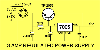

    bạn lắp 1 mạch ổn áp sử dụng ic 7805 là ok.nếu thích dòng cao hơn thì có thể lắp đèn đệm nâng dòng lên là được!good luck
    hãy làm theo cách của bạn!
      7805 chỉ được 1A. còn đệm dòng là cái mạch mình đang cần đó bạn

        Nguyên văn bởi quoc27 Xem bài viết
        gửi bạn mạch đệm dòng!Click image for larger version

          gửi bạn mạch đệm dòng![ATTACH=CONFIG]48133[/ATTACH]
          thank bác nhé để em thử xem. cái này ra được bao nhiêu A vậy bác

            Hix, đệm dòng kiểu này không ổn lắm
            Nguồn 12V, hạ xuống 5V, -> điện áp rơi là 7V, dòng 5A, -> công suất tỏa nhiệt là U*I = 7*5 = 35W..... Chắc con Trans die quá

                Bạn thử dụng loại IC nguồn xung DC to DC xem, có thể dùng 2 con ghép // sẽ được 5A. Như vậy có lẽ hiệu quả hơn

                      mạch có dòng tối đa la 3A có thể chạy cho mạch điều khiển của bác.bác có sơ đồ nguyên lý mạch điều của bác không sao mà phải tận 3A vậy!
                        Nguyên văn bởi tjeunjnzah Xem bài viết
                        em tính cho 5A hoặc hơn nữa cơ em dùng nguồn 5v cho module 16*64 loai indoor 2 màu (trong 1led)

                          bác cứ lắp thử mạch em đưa cho bác đi xem tình hình thế nào.nhớ lắp tản nhiệt cho con trans đấy nhé.vfa khi chạy thì sờ thử em nó nóng đến mức nào nhé.rùi tính tiếp!
                            nói chung với mạch này bạn dùng tl494
                            PWM hiệu suất cao
                              Sao mấy bác không dùng mạch này, rất đơn giản và hiệu quả, hiệu suất cao, không gây nóng tý nào
                              Chưa biết gửi anh hoàn chỉnh, bác vào tìm datasheet của con IC nguồn LM 2596 nhé
