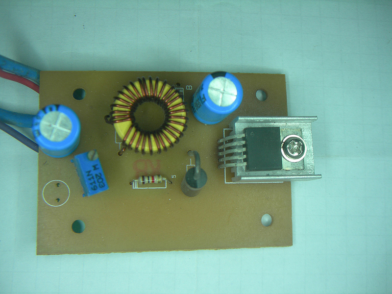

        Mình toàn xài cái này, đơn giản hiệu quả
        • #49
          Nguyên văn bởi kienplc Xem bài viết
          [ATTACH=CONFIG]48265[/ATTACH]
          Cái này dòng liên tục chỉ trong khoảng 1-2A là cùng. Vì miếng nhôm như thế sao tỏa nhiệt được. Hơn nữa cuộn dây đó không chịu dòng 2A lâu dài được đâu.
          Trong trường hợp này, các bác có thể dùng bất kỳ mạch step-down nào dùng FET đóng ngắt là được. MC34063 hay UC3843, .... còn nếu cần SL trên 50 bộ thì đặt hàng mình làm cho. tại TPHCM thôi nhé.
