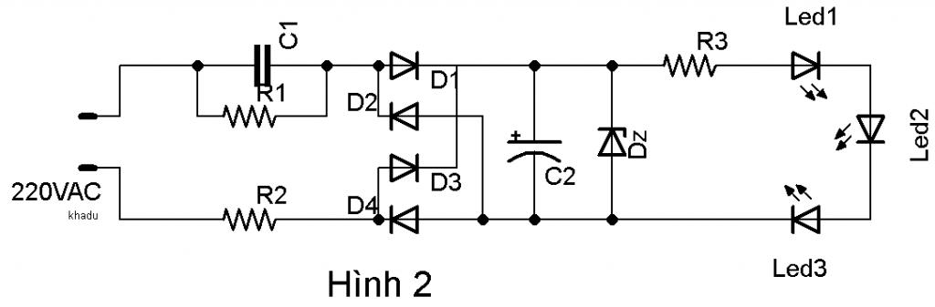

    Ở hình 2, đây là mạch em tháo ra từ cái chuông cửa không dây, nó có thêm con Zener ổn áp cho mạch. Lúc này ở đâu ra cần bao nhiêu Vôn thì chỉ việc chọn đúng giá trị sử dụng của zener. Nhưng nhiều lúc trong quá trình thử nghiệm, em thấy con zener này bị nóng. Đo điện áp ở 2 đầu zener thì lun được gim ở mức áp cố định, không bị thay đổi theo mạch hình 1.

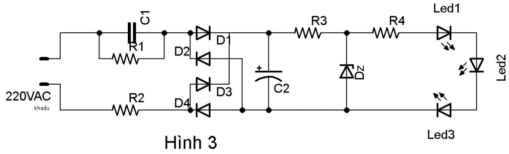

    Khác với hình 2, mạch hình 3 có thêm con R3 gim áp cho Zener. Đây là mạch hạ áp bằng tụ em vẽ lại trong mạch đèn trang trí ngày tết. Quan sát kỹ broad mạch em thấy chỗ con Zener hơn bị nán đen, phải chăng là khi hoạt động con Zener tỏa nhiệt cao.

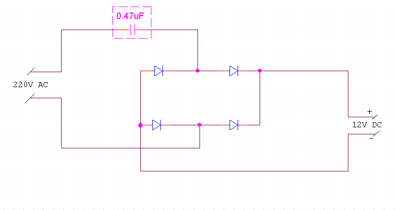

        Tặng anh em mạch này Click image for larger version
        có thể thêm Zener bảo vệ hoặc thêm tụ loc tùy nhu cầu nguồn nap hay tiêu thụ trực tiếp

          Tặng anh em mạch này [ATTACH=CONFIG]50044[/ATTACH]
          Cám ơn bác có tinh thần đóng góp! Nhưng em nói thật, bác đưa cái mạch này lên thì chỉ để mọi người ngắm cho đẹp thôi chứ chẳng giải quyết được vấn đề gì

                  Theo em thấy thì bác đo được 200vdc cũng đúng thôi do diode có điện trở ngược ~ vô cùng do dó khí chưa có tải thì nó xẽ ~ bằng 0.9x220 bác đo đc 200 là chuẩn rồi do hở mạch. khi có tải mạch hoạt động theo nguyên lí phân áp trên tải. điện trở lớn thì điện áp rơi trên đó lớn. nguyên lí của mạch mắc nối tiếp. từ đó ngừoi ta dựa vào điện trở của led để chọn điện trở và tụ hạ áp sao cho hợp lý . với tụ lọc phẳng điện áp C2 thì em đoán phải dùng loại cỡ 400v thì mới an toàn tránh việc hỏng tải làm nổ tụ do điện áp tăng con này điện dung càng to thì nguồn càng phẳng đồng thời điện áp ra càng cao(cao nhất là xấp xỉ 1.4 giá trị đỉnh của điện áp ra) do khi ta đo điện là đo giá trị trung bình của điện áp 1 chiều !
                    bác super nói qua nguyên lý chút được ko? chức năng của từng linh kiện thì e hiểu nhưng áp ra 12V thì e ko hiểu tính toán thế nào? mong bác giúp đỡ
                      mạch của em nó theo kiểu bẻ gập lại (em chả biết định nghia sao cho chuẩn tạm gọi nó là như thế). vì nó chỉ có tụ (cái này hay hơn mạch chỉ có điện trở ở chỗ nó lệch pha nhau 90 độ nên sai số nhỏ hơn.còn mạch có cả tụ cả trở như của bác chủ thớt thì quá tuyệt, nhưng mà cân chỉnh nó là cả một vấn đề đấy). thực ra thì nó cũng không thể chính xác là 12v đc, tốt nhất các bác nên dùng zener để ghim điện áp. còn bác muốn lấy đầu ra bao nhiêu thì cứ tùy giá trị tụ thôi. em ví dụ với nguồn 50hz bác phải tùy vào trở kháng tải đầu ra mà tính giả sử bác dùng đầu ra 12v cho 1 đèn 12W(coi như 1 điện trở) như vậy điện áp 220v qua chỉnh lưu là 198v dòng trong mạch là 12/12=1A (hơi lớn so với quy định nhưng mà chỉ là ví dụ thôi nhá) bây giờ bác tính theo công thức của lớp 12 nhá điện áp trên tải 12v điện áp tổng 198v >> điện áp rơi trên tụ là căn(198*198-12*12)=197.6V dòng trong mạch là 1A >> bác tính trở kháng tụ =197.6/1=197.6 ôm. từ đó >>Zc=1/(C.W)>>tính đc điện dung của tụ vậy là bác có mạch nguồn rồi đó, theo số liệu em ví dụ này thì em tính đc nó khoảng 16uF bác tính lại xem đúng không. tham khảo sách vật lí 12 nhá bác, có hết công thức đó
                        Tiếp tục nào. ở mạch 2 của bác chủ thớt bác nói đúng nhưng mà hơi thiếu chút. dùng Zener gim áp muốn ra bao nhiêu thì ghim bằng Zener như thế nhưng bác mà ghim con zener nhỏ quá thì chả mấy mà tan zener nếu không thì bác phải thay đổi tất cả các giá trị linh kiện của mạch sao cho sut áp trên tải nhơ hơn hoặc bằng điện áp đánh thủng của zener, với mạch 1 bác có tải chạy 7v thì nên ghim bằng zener 8v hoặc 9v như vậy xẽ chuẩn nhất .tại sao zener ghim được điện áp mà không để tăng như mạch 1 khi bỏ tải ra. ta thấy khi bỏ tải, mạch bị hở điện áp bắt đầu tăng lên nhưng tăng quá ngường đánh thủng của zener thì nó thông ép cho đện áp phải sụt hết trên trở và tụ(mạch 1 không có nên điện áp tăng tự do ), như vậy điên áp đặt vào 2 đầu zener lại giảm xuống nó giảm dưới ngưỡng đánh thủng của zener thì zener lại ngưng dẫn >>>điện áp lại tăng cứ như vậy nó xẽ ghim lại ở mức điện áp ngưỡng đánh thủng của zener
                          thằng nào ko biết gì về điện mà cũng đưa lên thế. bày đặt nguyên lí phân áp trên tải. ko biết thì đừng có nói. phân áp thì sao mày ko tính tổng điện
                          áp xem có bằng áp lúc đầu đo ko àm phân áp. Đó là hiện tượng sụt áp. khi nguồn cung cấp ko đáp ứng đủ dòng cho tải thì sẽ sụt áp. nói cách khác cũng có thể gọi lá cờ chế tự cân bằng. Hiện nay các tv thế hệ mới. nguồn máy tính đều hoạt động theo cơ chế này. nếu để ko đugn5 vào sẽ giật nhưng khi cắm vào máy thì sẽ ko gait65 nựa.
