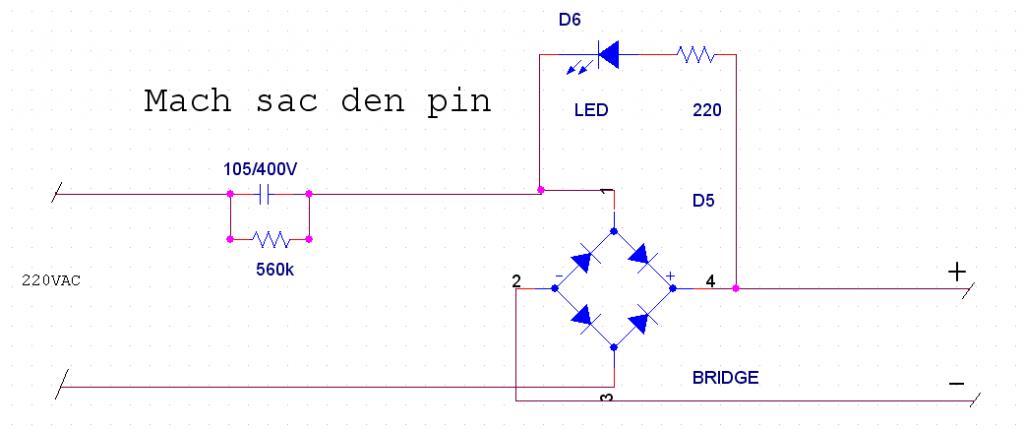

          đây là mạch em vùa vẽ trong cái đèn pin của bọn tàuClick image for larger version
Name:	Sac den pin.jpg
            Em có người bạn hỏi như này: đấu vào là điện áp 220V/50hz và điện áp đầu ra là 15VAC. Tụ điện ở đây sẽ có điện dung bao nhiêu? Chọn loại tụ thế nào?.Em thấy mạch điện hở như vậy kiếm đâu ra 15V chứ, lại không có tải nên không tính được giá trị của tụ C.Em muốn hỏi là không có tải liệu mình có tính được giá trị tụ C bằng bao nhiêu để có điện áp ra 15VAC ?.Thanks các anh!!!

              bác phải biết tải nó như thế nào thì mới tính được áp đầu ra, nếu mạch hở thì nó lên đến 200v mạch kín thì tải có trở kháng càng lớn điện áp đặt vào 2 đầu xẽ càng nhỏ
                Các bạn nếu là SV thì nên học kỹ môn mạch điện 1. Còn không phải thì tìm hiểu ở vật lý 12 cũng được. Xin phép phân tích sơ bộ để các bạn khỏi cãi nhau. Có người không nắm rõ cũng đi mà cãi. potay chấm COM.
                - Hạ áp = tụ có 2 nguyên lý là đúng rồi, bán kỳ và toàn kỳ. Thông thường chọn toàn kỳ để ngõ ra DC được tốt. Tụ lọc nhỏ hơn.
                - Tuy nhiên bán kỳ có ưu điểm là có 1 điểm chung với điện 220V ngõ vào, thích hợp cho các mạch có thêm phần điều khiển SCR hoặc TRIAC cho tải AC mà không cần phải cách ly. Đó là lý do vì sao vẫn tồn tại các mạch bán kỳ dù nó không tốt = toàn kỳ.
                - Điện áp ra của mạch phụ thuộc vào dòng tải. CThuc luôn là Vin = V tụ + V tải (cộng theo AC nhé, có thể làm tròn them cách cộng DC nếu áp tải nhỏ, < 20V là được ). V tụ = Z tụ * dòng qua tụ. Như vậy, phụ thuộc hoàn toàn vào dòng điện qua tụ. Z tụ = 1/2pi*f*C = 1/(100*pi*C) với tần số 50Hz. Nếu có tải cố định, có thể dùng cách này để tính toán được điện áp tải mà không cần diode zener.
                - Tuy nhiên, vì thực tế tải không cố định, nên người ta thường chọn dòng tải MAX, tính ra tụ, sau đó gắn zener // với tải để nó gánh lấy phần dòng điện thừa khi tải có dòng nhỏ hơn dòng MAX ban đầu. Với nhiệm vụ này, zener làm cho áp ra luôn không đổi.
                - Nếu dòng tải >dòng MAX, điện áp ngõ ra sẽ tụt xuống thấp hơn áp zener, khi này zener mất tác dụng.
                - Muốn có dòng điện lớn, ở điện áp nhỏ, có thể dùng tụ để tạo ra điện áp cao, sau đó dùng mạch mini switching để tạo ra áp nhỏ dòng lớn. Cái này là sáng kiến của tui, chưa thấy xuất hiện ở thị trường. Mạch đã làm rồi, chạy khá tốt với MC34063.
                - Ví dụ, dùng tụ để tạo ra áp 24VDC, dòng max 40mA. Sau đó dùng MC34063 để tạo ra áp 5V, lúc này dòng max là 0.9*24*40mA/5 = 170mA, với hiệu suất mạch 34063 là 90%. Cách này cũng cho giá thành khá thấp mà không phải dùng mạch switching cách ly.
                - Tuy nhiên, độ bền của mạch quyết định bởi chất lượng của tụ hạ áp. sau thời gian dễ bị KHÔ tụ và giảm giá trị C, làm cho áp tải giảm.
                - Hiện nay có nhiều biến thế switching nhỏ có giá thành thấp, sẽ có ưu điểm hơn nhiều dùng mạch này, VD giá của biến thế là 5k, gần bằng với giá tụ.
