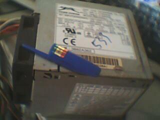

      một cái nguồn như thế thì bây giờ rẻ lắm nếu mua hàng cũ bạn à, trừ khi mày mò cho biết thì không nói , chứ để cho thiết bị hoạt động tốt thì nên mua cái nguồn máy tính bộ loại nhỏ 100w mà xài có cả 5v/ 10A- 12v 2A mà giá chỉ khoảng 30 ngàn, giờ họ bỏ nhiều!

        cám ơn bác nhé mai em đi mua cái nguồn máy tính làm bộ nguồn thí nghiệm à quên nữa bác có thể giúp em cái mạch chỉnh dòng điện ra theo ý muốn ko ví dụ em muốn dòng 1A thì chỉnh biến trở để dc 1A 3A thì chỉnh thành 3A bác giúp em với

          Thông thường người ta chỉ chỉnh áp chứ có mấy ai chỉnh dòng làm gì khi sử dụng công suất nhỏ đâu. Dòng tải là do phụ tải sinh ra khi hoạt động,nó cần bao nhiêu thì dòng sẽ thể hiện bấy nhiêu nếu bộ nguồn cung cấp đủ,chứ nếu giảm dòng thì áp sẽ giảm theo.

            Mấy anh cho em hỏi, chuyện là em cần một cái nguồn 5v khoảng 5 Ampe.
            Em đã làm được 1 cái nguồn đơn giản như sau:
            Em cho dòng Vac 220V qua biến áp xuống Vac 12v (biến áp của em chịu được dòng 5A)
            Sau đó em cho dòng điện quá cầu Diode nắn thành dòng 1 chiều nhấp nhô.
            Thêm 1 cái tụ lọc 2200uF 25v chuyển thành dòng điện phẳng 12Vdc
            Em ráp thêm 1 con IC 7805 như sau:
            - Chân 1 (In) nối với cực dương
            - Chân 2 (GND) em nối mass
            - Chân 3 (Out) em nối tải
            => Kết quả em thu được nguồn 5Vdc đúng như yêu cầu.
            Nhưng nguồn này chỉ cho phép tải 1 Ampe trở lại, tải nhiều sẽ gây nóng và phá IC.
