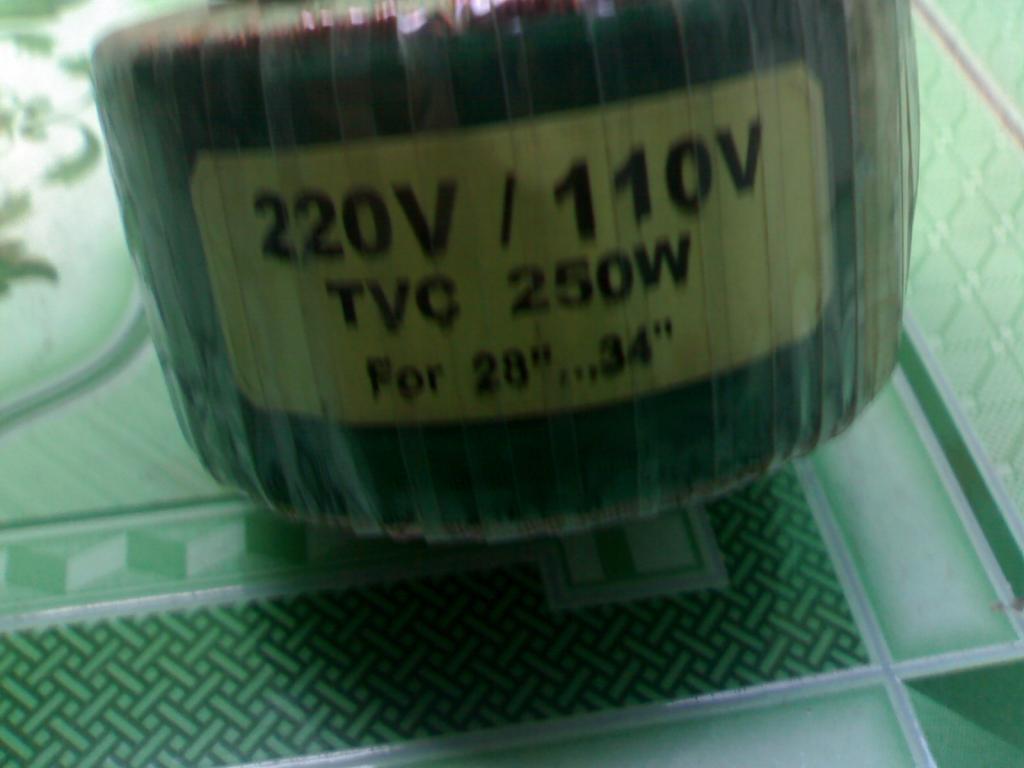

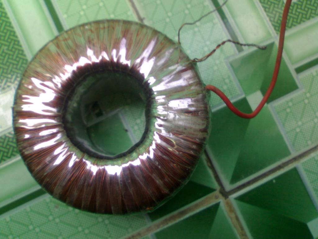

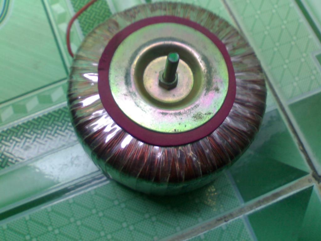

    Với cái tăng phô này ghi trên nhãn công suất thứ cấp là 250W, nguồn thứ cấp là 110VAC (~2.2A). Như vậy em quấn lại nguồn ra của thứ cấp là 12VAC có đạt được 250W (12V ~ 20.8A) không? Cám ơn các bác đã nghía qua.

    đó là loại biến áp tự ngẫu công suất nó vừa là điện vừa là từ nên có công suất lớn. mà khi bác quấn thành biến áp cảm ứng thì công suất nó giảng đi khá nhiều từ 30-40%.

                  Lõi từ còn khá rộng. Nếu anh quấn thêm cuộn dây 12V, dây đủ lớn để chịu được 20A thì công suất ra vẫn đủ 250W.

                    Tiết diện lõi dẫn từ chưa nổi 10 cm2 thì thứ cấp làm sao đạt được 250W. Khi làm biến áp tự ngẫu 220/110 được 250W thì quấn thành biến áp phân cách công suất thứ cấp còn 125W thôi.

                        - cái ấy là ở đổi nguồn, thường dùng cho TV đèn hình cũ 110 V, 100V (của bọn nhật)
                        - nếu đúng là nó thì cái lõi xuyến ấy khá là to, mình nghĩ là dư sức tải 300 W
                        - để ra 12V dòng lớn chắc phải dùng dây điện lực to để cuộn thứ cấp kín cái xuyến mới đạt công suất max, nhưng cái này mà quá tải thì rất dễ ngỏm
