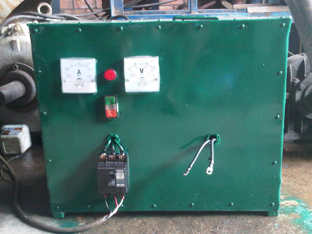

          Tôi có 1 động cơ 3 pha 380 công suất 2kW. Như khu nhà tôi ở chỉ có điện 1 pha 220V. Tôi muốn mua một bộ biến tần chuyển đổi từ 1 pha thành 3 pha để chạy động cơ nhưng không biết mua ở đâu, giá cả ra làm sao, bạn nào biết chỉ dùm tôi với.
                Chào bạn,
                Động co 2,2kw chay 380 bạn dau xung tam giac chạy 220 , motor của bạn có cần điều chỉnh tốc độ kg? nếu kg cần bạn nên sử dụng bộ nguồn converter phase (điện vào 160..220v 1pha -> diện ra 220v 3pha ) cho rễ sử dụng bạn à , sử dụng biến tần chi phí cao và bị giới hạn CS !
                bạn thử xem hình dưới (máy converter phase)
                Chúc bạn thành côngClick image for larger version
