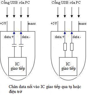

    Em có vấn đề với cục sạc máy tính vùa mới mua dc 3 ngày..tình hình mỗi khi e cắm sạc máy tính vào laptop thì chuột và bàn phím mất kết nối,hoạc có chập chờn..liên tục.chuột cảm ứng bị treo...hoạc bi giật...nếu e rút sạc ra thi máy dùng binh thường..
    Luc dau e cung k biet la do sạc sau khi cắm máy vào loa vi tính,cứ có sạc là nó kêu ù ù rất kho chiu...
    E doc may bài thi nghĩ nó bi mất mass nên k đủ nguồn cấp cho các cổng usb nen chuot,bàn phim k nhan...
    anh chị nào biet cach xu li chỉ e voi....thank u nhiu

    Áp nguồn 5v bạn kiểm tra thử đi nha.có gi bao lai
    Điện Tử Minh Dũng
      Bạn mua nhắm cục sạc dõm rồi(hàng tàu lõm..). Bạn đem cục sạc ra chỗ mua đổi lại cục khác, cầm theo máy tính thử ngay tại chỗ mua luôn.

          có thể là do sạc ko cung cấp đủ công suất cho máy
            Có thể cậy vỏ ra đo trực tiếp được mà

                  Tinh hình la em đã giải quyết dc vấn đề rồi các bác.....mua cái sạc mới..
