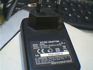

Vậy là có ích rồi, mạch xạc thì cũng dễ thôi, các bạn hãy kiếm cái xạc di động loại xịn, về độ chế lại là quá ngon luôn, loại đó giờ họ bỏ quá nhiều, tháo vỏ ra nối lại mạch là chạy đủ sức nạp mà rất an toàn vì mạch này rất ổn định, loại 5v 800mA, 5v/1A của máy bàn di động LG (home phone)v,.v chứ còn lắp ráp thì chua lắm đó!Nguyên văn bởi vanchuong86 Xem bài viếtsau khi nối 2 cực giữa usb thì em nó sạc được , giờ nghiên cứu mạch sạc nữa, chứ dùng sạc đa năng sạc cho mấy quả pin, có ổn ko mấy bác nhỉ, ai tư vấn tiếp với

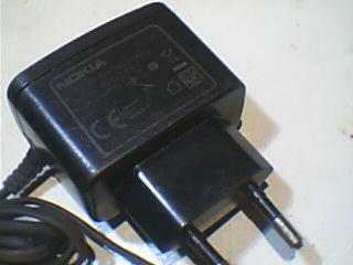

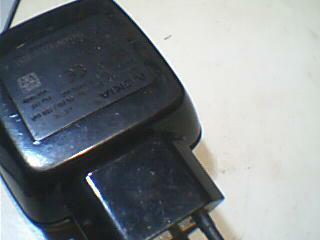

thứ nhất là có 2 cặp pin 3,7 v, vậy mình phải gắn mạch bảo vệ pin như thế nào.....4 cell sạc bằng sạc nokia thì sau bao lâu nhỉ.....Nguyên văn bởi Quocthaibmt Xem bài viếtVậy là có ích rồi, mạch xạc thì cũng dễ thôi, các bạn hãy kiếm cái xạc di động loại xịn, về độ chế lại là quá ngon luôn, loại đó giờ họ bỏ quá nhiều, tháo vỏ ra nối lại mạch là chạy đủ sức nạp mà rất an toàn vì mạch này rất ổn định, loại 5v 800mA, 5v/1A của máy bàn di động LG (home phone)v,.v chứ còn lắp ráp thì chua lắm đó!

Bạn xài loại pin Li-P 18650 này xạc cho nó phải chú ý đến thiết bị xạc, nó rất khó chịu khi xạc không đúng tiêu chuẩn, mau chai pin, hoặc đứt pin khi xạc quá lố! nếu bạn có 4 viên =7v2 thì phải ráp một bộ xạc hoàn chỉnh cho nó, nguồn để xạc là 12v /2A stab(ổn định) qua một bộ kiểm soát chế độ nạp khi đầy thì có đèn báo để tắt nguồn, nếu bạn nào khéo tay hơn thì làm một mạch tự ngắt cũng tốt. thông thường xạc 2 viên từ khi cạn đến đầy khoảng 3giờ, 4 viên khoảng 5 giờ, mạch dùng để xạc pin rời. Loại này có bán trên thị trường(ít thấy), nếu bạn nào muốn thì chiều nay tôi vẽ sơ đồ mạch xạc và gửi lên cho vì sáng nay đang mắc bận, linh kiện đễ tìm , đơn giản nhưng hiệu quả, cái cần nhất là hộp đựng pin khi xạc(1cặp hoặc 2 cặp, nếu 3 cặp thì phải dùng quạt làm mát cho sò)Nguyên văn bởi vanchuong86 Xem bài viếtthứ nhất là có 2 cặp pin 3,7 v, vậy mình phải gắn mạch bảo vệ pin như thế nào.....4 cell sạc bằng sạc nokia thì sau bao lâu nhỉ.....

Ko phải lúc nào cũng đội bô nâng bi cho Apple làm gì nhé nghianam, nguời ta hỏi Ss galaxy S3 thì lôi ipad vào , S3 nó dùng sạc theo kiểu Dedicated charging port nên phải ngắn mạch hai chân data để cellphone nó hiểu là sạc rời chứ ko phải là cắm vào usb trên máy tính.

thực tế cái sạc mình thế này: sạc cho 1280 thì ok, LG GX200 OK, nếu ko nối 2 dây data vẫn sạc cho em này được , nối 2 dây này lại thì sạc được cho chiếc S3 của mình, còn sạc cho em 7610 (lá lớn ấy) thì lại sạc ko được
