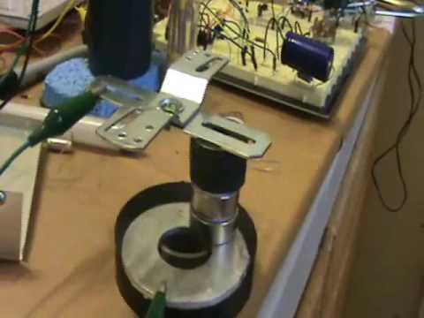

            Em nghĩ chắc để làm ra được cái lõi từ một chiều ấy thì rất công phu, chi phí cao nên khó thương mại, chỉ dùng trong thiết bị đặc biệt thôi vì một số ưu điểm mà bán dẫn không có, cũng như đèn điện tử 3 chân vậy, ra đời trước p-n, hiện chỉ còn dùng trong rất ít ứng dụng.
            Xem cái này để giải trí
            vi van pham Tìm hiểu thêm về vi van pham
