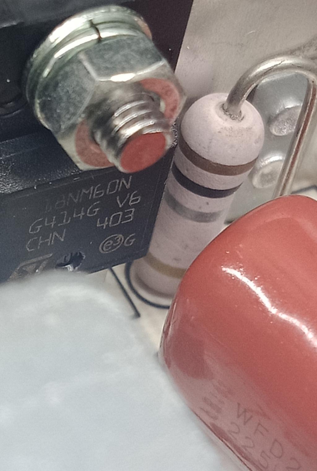

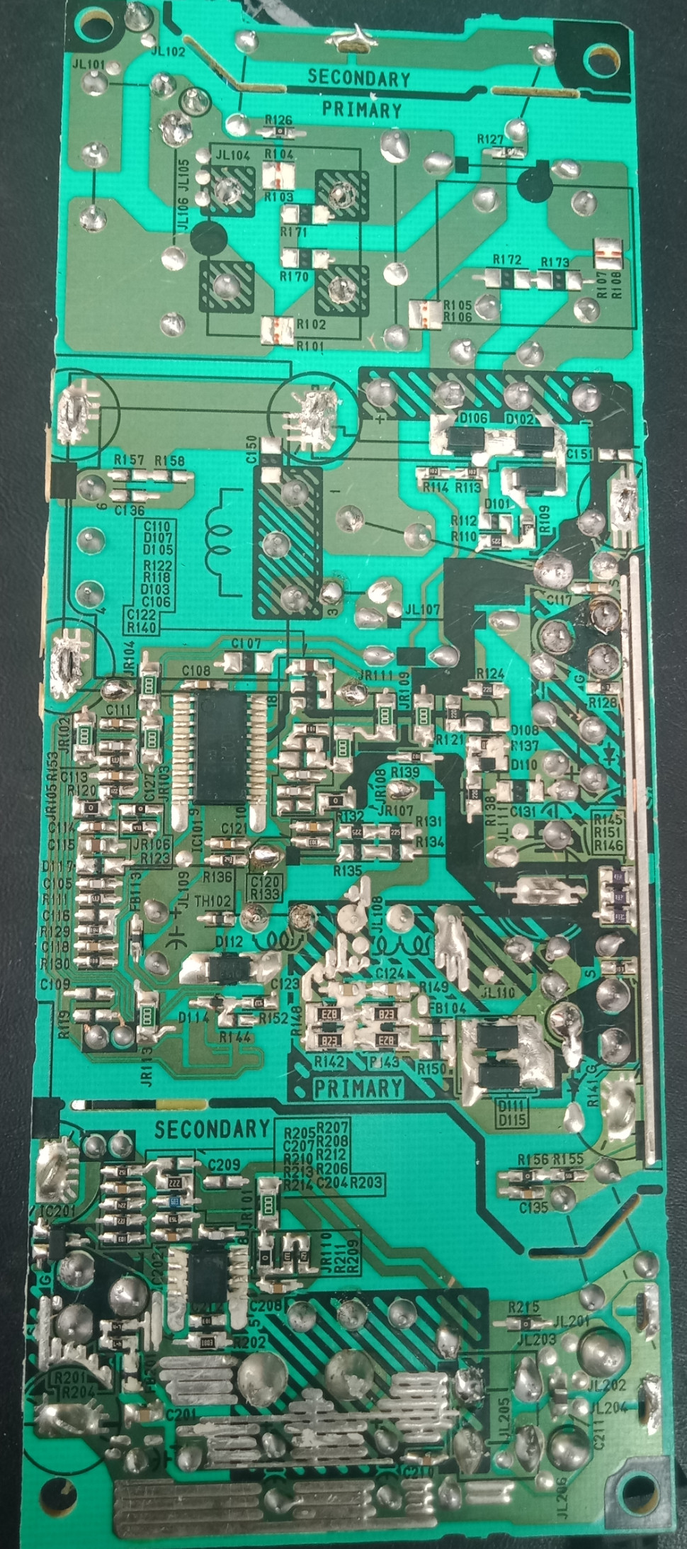

    Phiền các bác trợ giúp e. E có cái nguồn adapter của TV Sony điện áp 19,5v 6A. Hiện nguồn áp ra đủ nhưng khi nối tải với bóng đèn 12v 35w, đèn sáng rồi tắt rồi sáng... Theo nhịp khoảng 0.7s/nhịp. E tập trung vào kiểm tra bên thứ cấp (mosfet, diode, tụ,trở ,ic so quang) thấy linh kiện vẫn tốt, mạch k có hiện tượng cháy nổ. K tìm ra dc nguyên nhân sao ap ra bị như vậy. Các bác giúp e với ạ

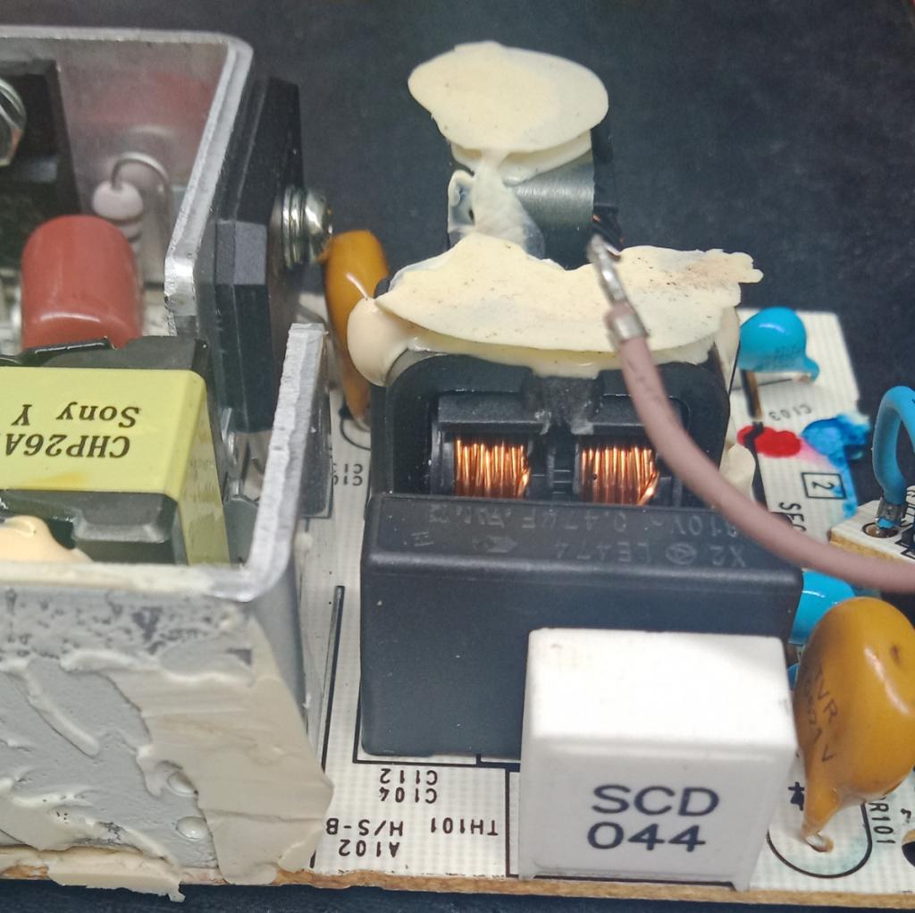

    (***) Tiện các bác cho e hỏi con trở sứ (SCD 044) ở nguồn vào em đo đc 138ohm. Có chính xác k các bác
    Và Con trở cạnh tụ gốm giá trị bao nhiêu e k đo đc

      Và phải có cái hình chứ chả ma nào nhớ rõ vị trí từng linh kiện của từng mạch như thế, kể cả thằng thiết kế ra nó!!!!

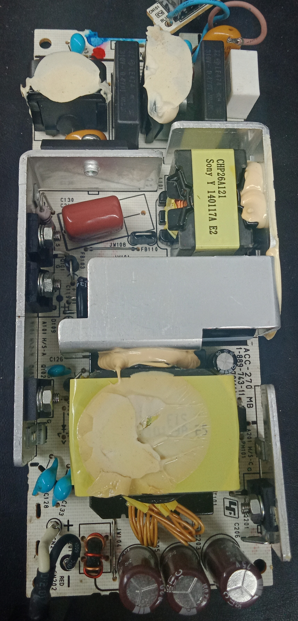

        Rất xin lỗi. E edit thêm ảnh #1 rồi ạ..... E k có bóng 24 nên lấy bóng 12 làm tải qua điện trở 10ohm 20w. E có thử với motor 24v nó cũng bị vậy. Áp ra motor nó quay nó cũng giật giật,

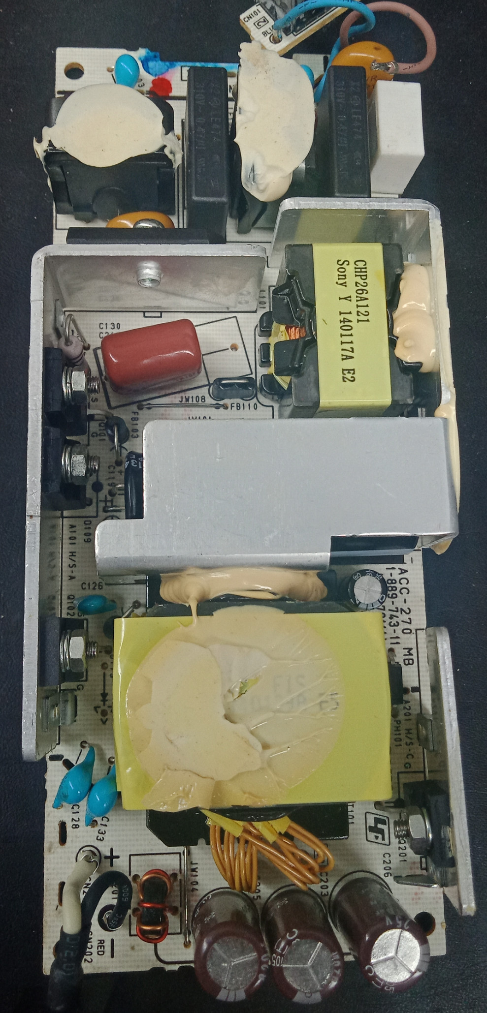

          Ok, nguồn của bạn thuộc loại xịn đó, thiết kế emi chống nhiễu và PFC đầy đủ, hiệu suất cao từ 85-92%.
          Con trở 044 khả năng 0.44-44 ôm, đo được 138 ôm thì hư rồi, nên nguồn yếu là phải. Có thể thay con sứ 1-3.3 ôm/5W xem chạy ok chưa nhé. Tốt nhất dùng con trở nhiệt 053 màu xanh hoặc đen trong psu.
          Con trở kia 0.1 ôm 2W
            nguồn xịn đó. bạn đo 2 chân tụ lọc nguồn chính xem có dc 380V không? nếu ko dc thì vệ sinh con trở từ chân dương tụ 380V về ic dao dộng đi. trở này cỡ vài mê ga ôm

              Dạng nguồn thiết kế PFC thì nó thường chỉ chạy nguồn chính khi PFC đã tốt, tức boost áp lên 360-420V tùy mạch, nếu trở dò áp đó hư, PFC có vấn đề thì nó ngắt nguồn chính. Mạch này CS ra yếu thì do trở nhiệt đầu vào tăng trị số quá mức, ảnh hưởng tới PFC khi có tải
                hút bỏ phần tử PFC đã .
                nếu vẫn nháy , xem lại shunt phàn biến áp .

                    PFC nó thường boost từ 80-265V~ lên 400Vdc cho thằng swich sau chạy ổn định, mấy cái của bác PFC chưa chạy, áp ra có 310Vdc mà nguồn chính vẫn chạy thì thiết kế chưa tốt rồi, tải cao là đứt fet công suất chính như chơi!
