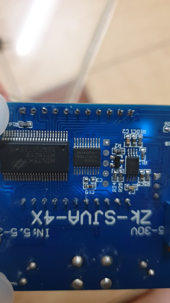

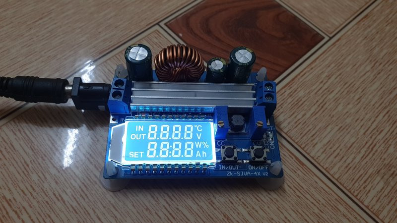

    Xác định lỗi do con nuvoTon N76E003AT20, theo mình biết nó là vi điều khiển, giờ mình sửa thế nào được nhỉ?

    cái nầy bạn mới mua hay lộm ve chai? theo trên board nó ghi là nguồn vào IN 5.5-30V, bạn cắm nguồn bao nhiêu? Con nầy đoán là dc-dc buck (step down) converter, hạ áp.
    Bạn có lấy tay nhấn nhấn vào mặt kính thử xem.

      Mới mua bạn ơi, nguồn vào 19V. Nó là module buck-boost. Vì nó đo điện áp và dòng hơi sai nên mình tìm cách hiệu chỉnh. Mình thử nhấn giữ đồng thời 2 nút bấm kia, sau khi nhả nút IN/OUT ra thì lỗi luôn nên nó chỉ là lỗi chương trình điều khiển trên con Nuvoton thôi.
        trên board có con microcontroller đó nuvoTon không có firmware (chương trình được nạp) thì xem như không dùng được. Bạn có xem dưới cái tản nhiệt nhôm đó coi có con gì bị cháy hông?
          Không có gì cháy đâu bạn, chỉ là mình bấm giữ mấy cái nút nên bị lỗi thôi, mình chỉ muốn biết có cách nào reset lại con novoTon đó ko thôi, chứ nạp lại cũng lại phải mua mạch nạp, thà mua module khác còn hơn (module có 100k), quan trọng nữa là mình ko biết gì về vi điều khiển, code có sẵn cũng ko có chứ chưa nói là lập trình.

                  Để cả đêm rồi đấy chứ. Mà mình chắc chắn phần analog không vấn đề gì, lỗi do con nuvoTon không hoạt động, nó có nhiệm vụ ON/OFF OUTPUT, đo thông số và gửi dữ liệu qua IC LED driver, nhưng bây giờ bấm ON/OFF không có tác dụng.
                    Theo hướng dẩn trên hình của KVLV thì khi set chỉ nhấn giữ 1 nút lâu hay mau thôi bác trthnguyen chơi luôn 1 lần 2 nút phần mềm không hiểu được hay là nhấn 2 nút cùng lúc là lệnh xóa trắng để nạp lại nên chỉ hiển thị nt .
