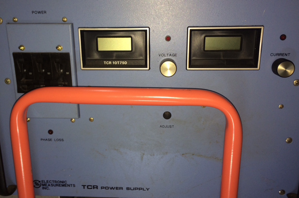

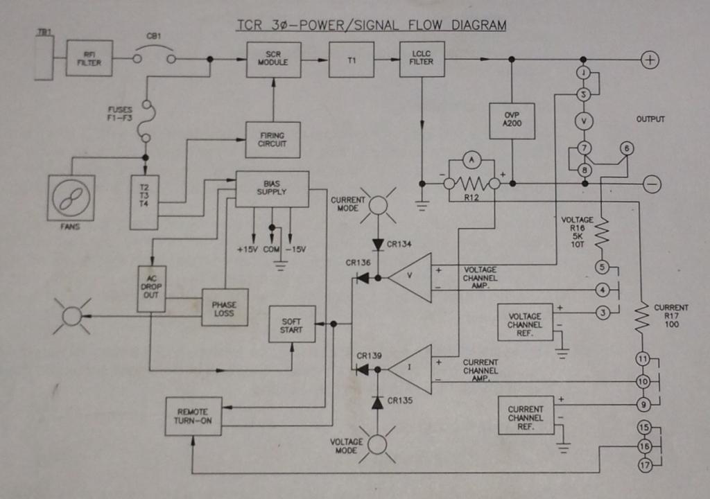

    Chào các bạn! Hiện mình có bộ nguồn vào 3Phase 200V ra 0-10V , 0-750A dùng biến áp sắt từ + SCR nên nặng quá 2 người cũng khó nhấc lên nổi. Bây giờ tính chế 1 bộ tương tự dùng xung cho nó nhẹ. Chưa có kinh nghiệm làm nguồn xung nên nhờ các bác góp ý:
    - Nguồn vào 3 pha 200/120V (hoặc 380V cũng được), có pfc càng tốt.
    - Ngõ ra chỉnh được 0-10V , 0-750A. Tải cảm nên cũng không cần lọc phẳng lắm.
    - Kiếm lõi ferrit loại nào tốt? tần số bao nhiêu là vừa? Dùng fet hay igbt?
    - Dùng lõi fe 0,3mm ở tần số 400-500Hz liệu có khả thi, vì khó kiếm lõi ferrit xịn. Và dễ làm chỉnh lưu đồng bộ.
    - Có nên làm 3 hoặc 6 nguồn 1 pha, rồi ghép song song ngõ ra? Cách này mình nghĩ dễ làm pfc, linh kiện dễ kiếm, nếu hư 1 nguồn thì vẫn chạy được nếu công suất dư giả.

      Hình bộ nguồn gin:
