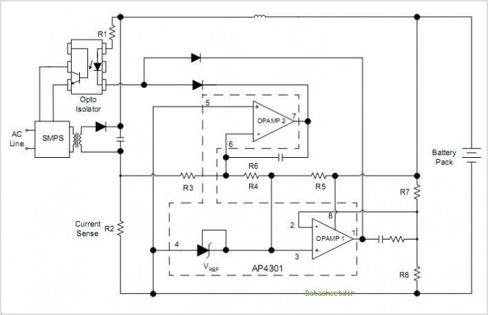

    Em muốn hạ áp xuống...bây giờ pai thay những linh kien nào ạClick image for larger version

    Dạ là con r1 ạ.....................

      Sai rồi Mèo Mướp ơi, R1 để hạn dòng cho diode phát quang nội trong Opto thôi, tỷ lệ R7/R8 mới quyết định điện áp ra. Để giảm áp có thể giảm R7 hoặc tăng R8, hoặc kết hợp cả 2, nói chung giảm tỷ lệ R7/R8 là được.
