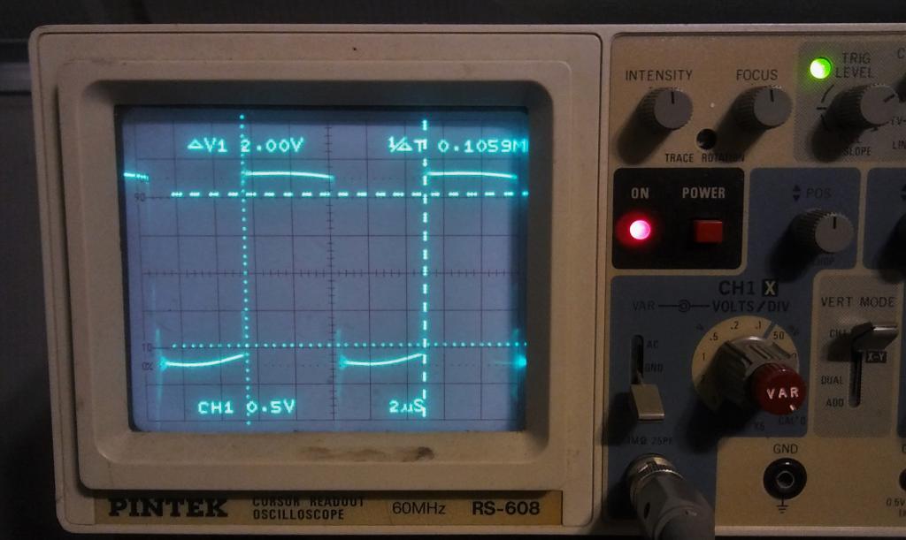

    Sau một thời gian kêu gọi và chờ đợi người đồng hành dể thực hiện một mạch nguồn nửa cầu giả cộng hưởng nối tiếp mà xem ra không có bác nào hướng thứ nên em phải tực lực cánh sinh cuối cùng cũng cơ bản hoàn thành. Hiệu suất toàn tải khoảng 87% tuy không cao lắm nhưng cũng tạm hài lòng, áp ngõ ra khá mịn.

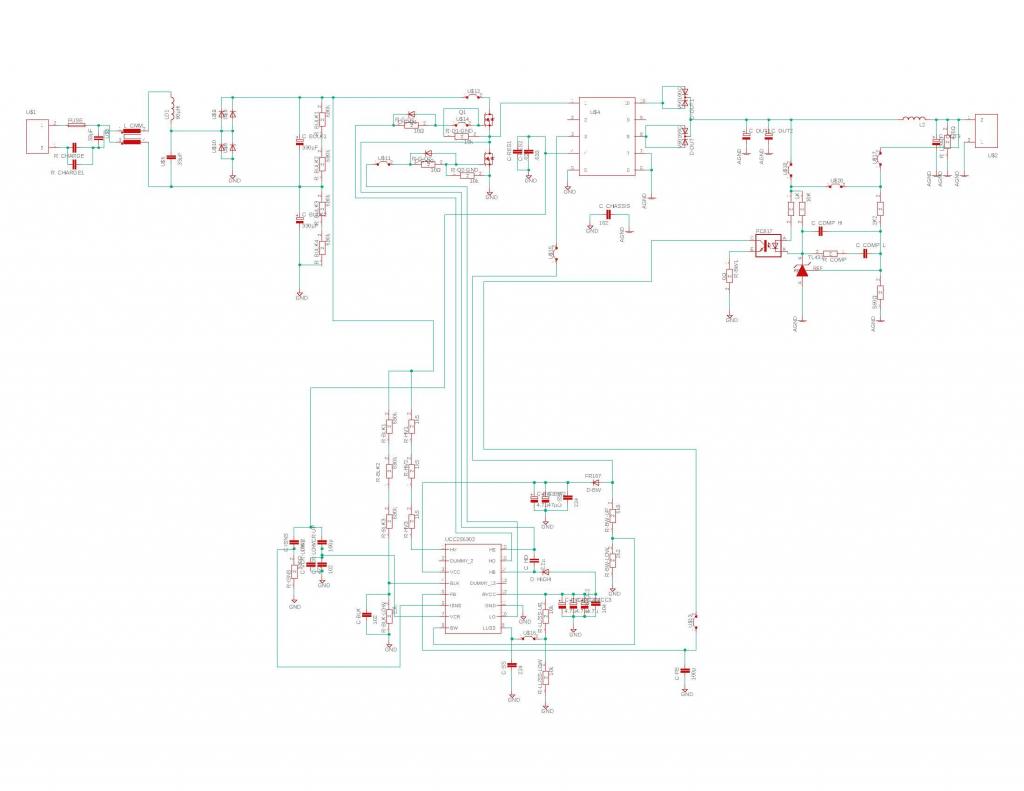

    Schema củ chuối mong các bác thông cảm

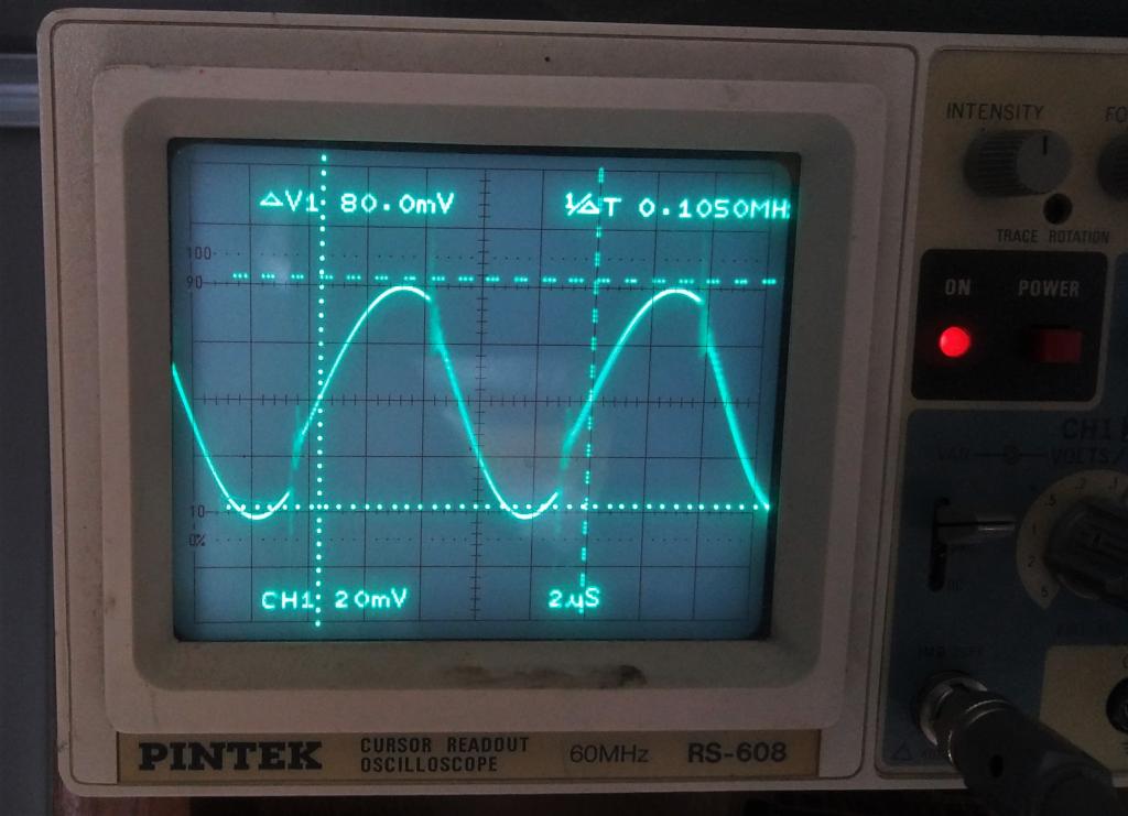

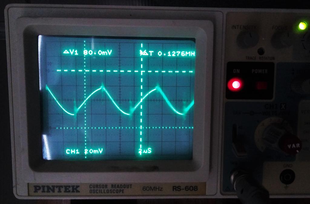

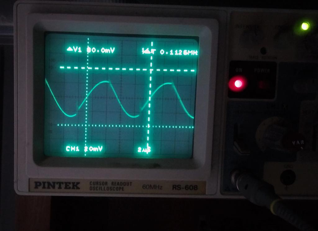

    Tuy nhiên vì em còn rất gà nhờ các cao nhân chỉ bảo. Em mắc biến dòng qua cuộn sơ cấp dùng đầu dò 10X Dạng sóng thay đổi tùy vào dòng tải (0.4A - 5A - 10A). Các bác đánh giá giúp em dạng sóng (ring/spike) có ổn không ạ.
    Dạng áp đo trước diode ngõ ra không được vuông như lý thuyết không hiểu tại sao. Không rõ có phải tại em để dây lòng thòng không.

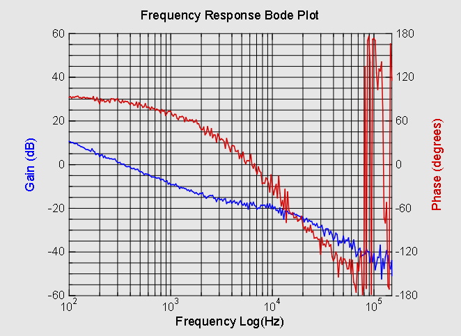

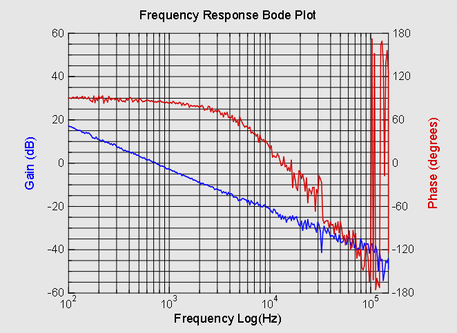

                    Các cao thủ nguồn xung đi đâu cả rồi mà không thấy ghé qua box này của em? Vừa mới tuyển một em cùi bắp đo đáp ứng tần số của bộ hồi tiếp vòng kín của mạch nên em đưa lên nhờ các bác soi hộ.
                    Tải 5 A: hình trên
                    Tải 10A (hình dưới)
                    Xem ra thì độ ổn định khá tốt nhưng băng thông hơi thấp, không biết có phải tại thằng opto không. Các bác chỉ em cách nào đẩy nó lên cao tí

                      LLC hiệu suất rất cao, bạn làm 87% thì có vẽ hơi thấp thật.
                      Nguồn LLC thì xung áp trên biến áp hơi tròn đầu chứ không phải vuông đâu!

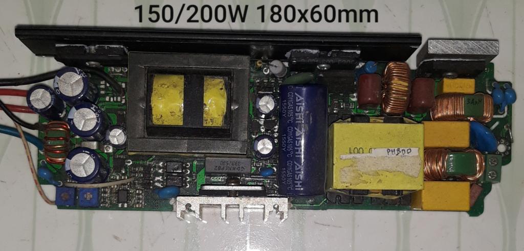

                        Thấy mấy mạch driver led từ 120-250W nó toàn dùng dạng cộng hưởng nửa cầu này. Nó nâng AC từ 100-270Vac lên 420V rồi cấp cho mạch LLC HB, hiệu suất từ 90-93% tại 220Vac dù chỉ chỉnh lưu diode. Nó toàn dùng L6562D boost áp, L6599AD lái cặp fet 13N60
                          Bạn dò vào phần hồi tiếp có trở R và tụ C bắt ngang qua TL431. Thường là dạng hồi tiếp bậc 2. Bạn tăng giá trị R lên và bù lại giảm tụ C xuống để tần số cắt cũng giống như lúc đầu. Trong sơ đồ của bạn là R_COMP và C_COMP
                            Máy bạn mua hiệu gì vậy và giá bao nhiêu ?
                              nói chú đừng cười, con FRA của cháu có tuổi đời xấp xỉ 20. Cháu mua của một anh trên mạng giá khoảng 160 đô. Nó là con Picoscope 3205, con này có nhược điểm là biên độ ngõ ra cố định 1V, Z=600Ω nên phải chế lại chút mới xài được.
                              Ngoài ra còn có nhược điểm nữa là độ phân giải thấp vertical có 8 bit với lại bộ nhớ đệm cũng nhỏ nữa. Nhưng xét ra đo mấy cái mạch cùi của cháu thì cũng tạm ổn. Cháu nghĩ đo gain khoảng -40dB cũng đủ dùng. Thấy tụi tây nó bào mấy con PS dòng 5000 đo FRA rất tốt, nhưng với cháu thì giá chát quá ạ.
                              Có cái FRA này thì cân chỉnh hồi tiếp tốt hơn nhiều, một số lỗi như độ ổn định, tiếng ồn, rít biến áp xử lý dễ dàng.
                              Hình trên cháu xài con opto 817 của họ Tập, với cháu không xài 2 con R_COMP với C_COM mà chỉ có con C_COM_H (0.1µF) cho một điểm cực bậc 1 thôi.
                              Lúc trước cháu cũng xài con opto 817 này cho mạch flyback, tăng R_COM với điện trở bên CE cách mấy cũng không boost được băng thông, lúc nào cũng dưới 1kHz. Mấy hôm trước cháu thay con MOC8102 xài R_COM 15k thì boost nó lên được trên 10kHz dễ dàng. Kỳ lạ cháu thay 3 con 817, MOC8102 với con VO617 thì đáp ứng rất khác nhau.
                              Picoscope này tuy nhỏ nhưng phần mềm rất nhiều tính năng hay, recommended.
