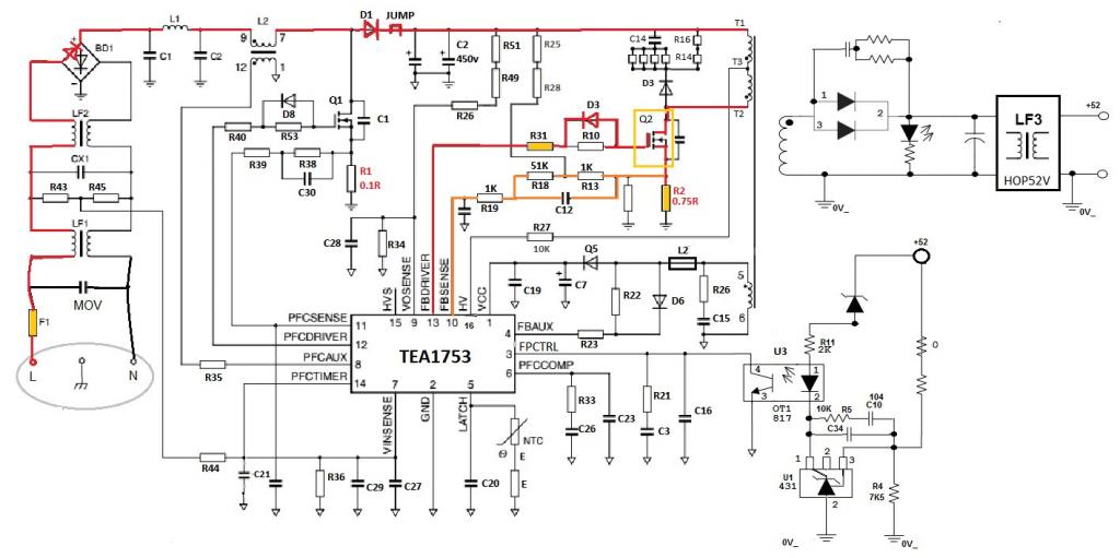

    Các bác nào chữa được pan em này xin giúp em với !
    Mô tả:
    Đi theo đường màu đỏ bắt đầu từ nguồn 220VAC input L :
    Cầu chì F1(nổ) -> BD1 (ngon) -> D1 (vẫn ngon) -> Q2(nổ) -> R2 (nổ) _ -> D3 (ngon) -> R31(đứt) -> ic TEA1753 ( bị thông chết)
    Đường màu cam đã đo trị số và thấy còn ô kê! Q1 và R1 vẫn còn bình thường.
    Thay các linh kiện bị hư và nổ -> mạch chạy - có áp ra 52v -> Khui bia ăn mừng ^^
    NHƯNG KHI CẮM VÀO TẢI THÌ MẠCH CHẠM (TẢI ĐÚNG CS NHA) (BÓNG ĐÈN DÂY TÓC SÁNG TƯNG TƯNG), EM NGHI NGỜ DO KHỐI FEEDBACK TL431 NHƯNG TRÌNH CÒI NÊN KO BIẾT CÁCH XỬ LÝ...
    CAO NHÂN XIN CHỈ GIÁO !

    Bác thử thay R4 = 5.3K , R4(trên ghi "0") = 105K, Zener = 36V (1/2W), R11 = 5.3K vào rồi đo thử.
      Nguyên văn bởi spiritwolf Xem bài viết
      Cám ơn bác đã gợi ý, R4=7,5k là đúng giá trị trên linh kiện, bên dưới con r=0 là r=150k (do mình quên ghi ra), zener ko tra được code nhưng hình như đo ra là zener 33v
      Bí quá mình chơi sang mua một cái adapter mới tháo ra và đo - swap toàn bộ linh kiện khối feedback
      Đang thất nghiệp 0988-010-486
        Kết quả là vẫn bị lỗi y như trên ( Bóng đèn dây tóc sáng tưng và mạch tự off- reset khi có tải, ko có tải thì áp vẫn đủ 52v )
        Vậy là mình đã sửa đc cái adapter khà khà
        Kết luận ( đoán ^^) khi đấu đầu nguồn bóng đèn dây tóc cs tuy nhỏ nhưng vẫn đủ chạy softstart, khi có tải hoặc full tải -> mạch PFC tăng cường làm dòng đổ vào tăng -> bóng đèn sáng nóng lên lại hạn dòng -> PFC lại tiếp tục tăng cường -> ngưỡng bảo vệ off

          Công suất bóng đèn phải gấp vài lần công suất tải mới được
