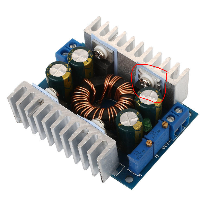

    Chào cả nhà! Mình có mua cái module buck-boost này nhưng Output chỉ mới 3A mà con D2 nóng quá (trong khi cần 5A). Không biết có cách nào thay vào đó bằng 1 MOSFET không nhỉ?

      Cần nguội nhưng không phải là gắn tản nhiệt to hơn hoặc mắc thêm diode song song

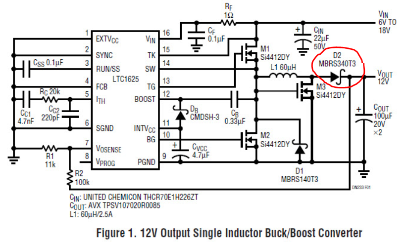

        Thay bằng Schottky dòng cao tầm 20 hoặc 30A là đỡ đi rất nhiều điện áp rơi, sẽ mát hơn nhiều đồng thời vẫn đơn giản. Thay sang MOSFET là chỉnh lưu đồng bộ rồi, câu chuyện phức tạp hơn nhiều, nhất là ở mạch này chỉnh lưu đồng bộ phía cao (high side) chứ không phải là 1 đầu nối đất như mạch buck.

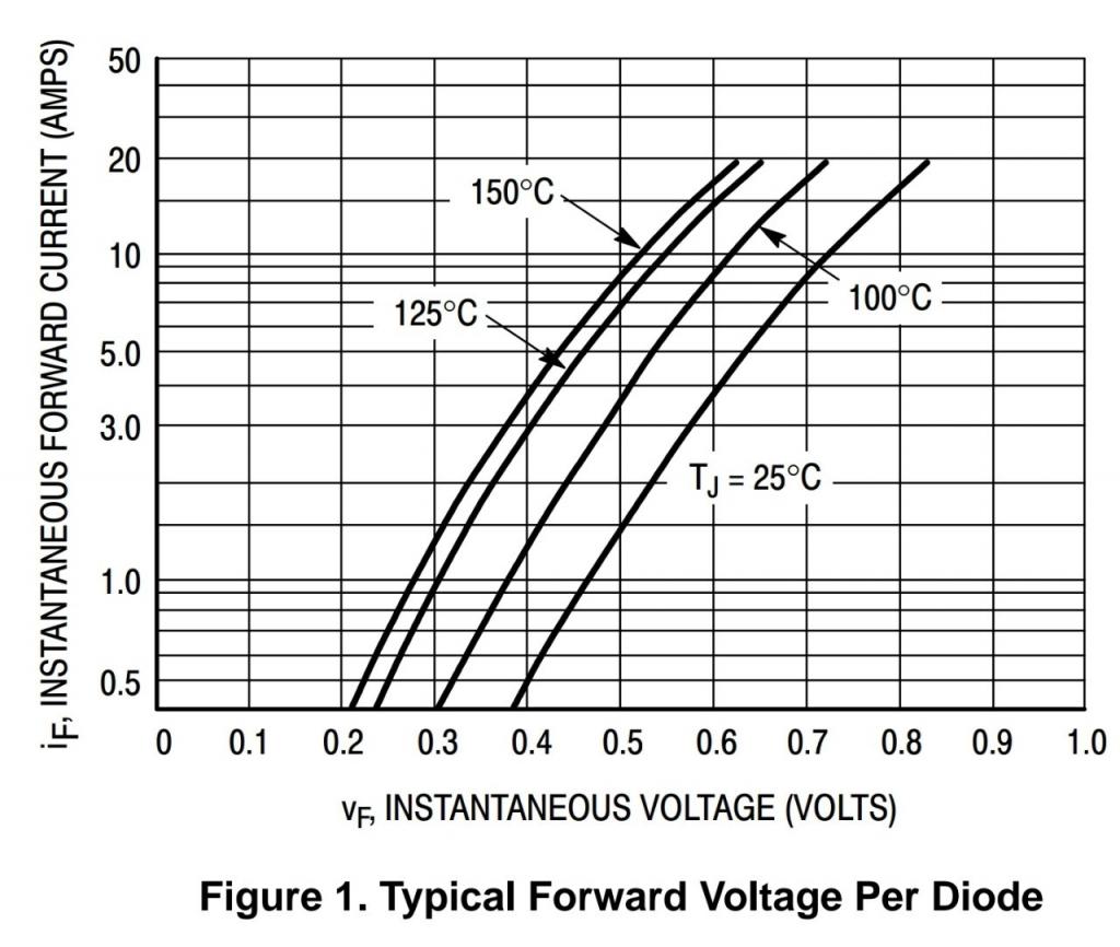

          Thực tế D2 là con MBR20100CTG 2x10A rồi đấy chứ, Vf tại 3A cũng chỉ trên dưới 0.5V -> P(loss) ~1.5W, tản nhiệt cũng có nhưng không hiểu sao nóng không sờ được
            12V, chắc có thể dùng MBR2045 được, sụt áp cỡ thấp hơn sẽ mát hơn
              Chất lượng linh kiện bán ngoài chợ là câu hỏi lớn. Có thể diode kém (điện áp rơi, thời gian phục hồi), có thể cuộn cảm xoàng (nên hài nhiều và hoặc non điện cảm hoặc gần bão hòa nên dòng gai tăng mạnh), có thể IC lái vớ vẩn từ đầu ...
                Vâng có thể ạ. E đo nguội bằng thang diode thì Vf hơn 0.3V, còn đo nóng thì k đo được, nó hiển thị điện áp -5V mới ghê, mà nhảy loạn xạ
                  V nguội 0.3V thì rớt áp ở 5A cũng phải từ 0.8-1.2V. Mấy con Ge đo nguội ~0.2V thì chỉ khoảng 0.3-0.7V
