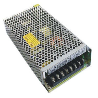

    vào vẫn đề luồn tình hình la thằng bạn làm quảng cáo đèn led có dua cho 2 cái tổ ong.
    tôi đã kiển tra hết tranistor công xuất , ic dao động nó dùng con tl494 y trang nguồn atx noname và có name hề hề.
    thằng tổ ong này nó không sài nguồn cấp trước cho mạch dao động như ATX .mà dùng chung biến áp với nguồn chính, nhưng quấn một cuộn riêng cho ra khoang 12v cấp cho mạch dao động.
    nguyen lý thì tôi đoán sơ sơ thế này. khi cấp điện có dòng điện di qua trở mồi -> làm transito dẫn ( tran cs chính) dẫn -> có dòng điện đi ra thứ cấp( dòng diện này tồn tại rất ngắn) khi đã có điện thì ic giao động diều khiển hai transíto đóng ngắt _ thế là mạch chạy.
    vẫn đề là tôi kiẻn tra khá kĩ rồi vãn chưa chạy các bac ạ?
    bac nào co caokieenss gi không. co mạch cang tốt .
    xim cảm ơn ạ

        đã kiển tra rồi. tân cs cũng đã tháo ra đo nguôi . và cũng thử mạch giao động có vẻ ok. vì nó chỉ dùng 1 biét áp nguồn chính , nên tôi nghĩ là nó không cáp diện duọc cho mach giao dộng.
        tôi cung dã lấy nguồn rời 12v cấp nguồn cho ic giao dộng, và nối chân 4 (tl494 )suống mát. và do có giap dộng ra . nên rất cần chợ giúp từ anh em trên nay ạ

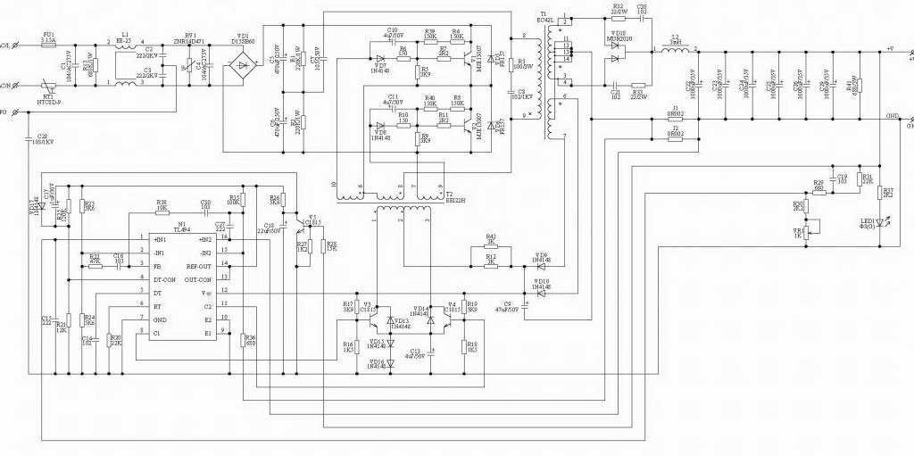

                    thằng nguồn tổ ong này là của việt nam bác ah. no đơn giẩn hơn nguôn atx nhiều. nhưng khổ cái thằng quỷ này nó không thiết kế mạch cấp trước nuôi mạch giao động

                      Tháo sò ra thì chờ đến mùa thu cũng chưa có xung mà kích, bác nên thay thử cái biến áp kích nhỏ xem sao(nếu có sẵn) tôi cũng có gặp 2 ca rồi, đứt một cuộn vào chân B sò do nước mưa rỉ vào làm mục dây.
Name:	mach nguon to ong 12v.jpg
ID:	1379687 Sơ đồ đây,ngâm cứu đi nhé.
                          uh . thank bác nhé. dể mai tôi thử xem thế nào.. ah có thể dùng luên biến áp của thằng atx được không nhẩy bác .

                            Nguyên văn bởi binhledtn Xem bài viết
                            [ATTACH=CONFIG]67319[/ATTACH] Sơ đồ đây,ngâm cứu đi nhé.
                            thanks bác nhiều. de mail lôi nó ra xử dệp nó luôn có vẫn dề gi báo cáo sau ạ.
