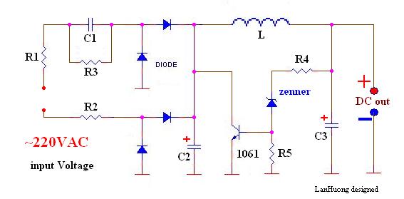

              Mạch nguồn direct rectifier muốn hoạt động hiệu quả thì cần vài thứ sau đây :
              1/. Tụ điện C1 ở ngõ vào phải là loại non-polar tốt, chịu chế độ làm việc lâu dài.
              2/. Tính toán R1, R2, R3 kỹ lưỡng (công thức tính đã có đủ trong các luồng trước đây) để ít thăng giáng dòng + áp ngõ ra quá dải làm việc của mạch mà nó cung cấp năng lượng.
              3/. Ổn áp tích cực bằng Zenner hay bằng Zenner + transistor như trong hình Lan Hương kèm theo.
              Mạch rất đơn giản : sau khi nắn lọc sơ bộ bởi cầu diod và C2 thì lọc cấp 2 bằng L1 và C3. Transistor công suất C1061 (hay transistor khác lớn hoặc nhỏ hơn tùy theo dòng áp cần dùng) làm nhiệm vụ ổn áp tích cực với Zenner lấy điện áp từ ngõ ra. Zenner cần chọn điện áp phù hợp với yêu cầu của nguồn.
              Mạch này đã được dùng cấp nguồn cho bảng hiển thị đường sá ở Phòng Giao Thông Huyện Hàm Thuận Nam, TP Phan Thiết hơn 1 năm nay rất ổn định không có dấu hiệu gì hư hỏng. Anh nguoiphuxe8x có thể tham khảo sử dụng.
              Linh kiện :
              R1 = R2 = 15 Ohm / 2W.
              R3 = 56K / 2W
              R4 = 470 ; R5 = 10K
              C1 = 8 uF / 250 VAC.
              C2 = 270 uF / 35V
              C3 = 1000 uF / 25 V.
              Zenner 23V
              Mạch cấp nguồn 24 VDC.
              Thân ái.
              Lan Hương.

                    Nguyên văn bởi esonghan Xem bài viết
                    Lanhuong có thể giải thích rõ hơn về nguyên lý của mạch chứ, tôi thấy còn chưa hiểu lắm. Thanks
                    Chào bạn esonghan. Phần hạ áp và chỉnh lưu chắc ko còn gì để nói, chắc bạn còn băn khoăn về phần con tran và zener chứ gì. Đấy là mạch ổn áp song song dùng tran. Khi đầu ra thay đổi, giả sử Ura tăng.
                    Ura tăng nhưng do Uz ko đổi nên U tại cực B của tran tăng. U BE tăng nên tran dẫn mạnh hơn và Ura giảm xuống và mạch dc ổn áp.
                    Ura = U R4 + Uz + U BE
                    với Uz=23V thì mạch có Ura tầm 24V
                      Bạn lanhuong ơi, thông số con L thế nào thế và mạch này thực tế dòng ra max dc bao nhiu vậy.
                      Phần lọc cấp 2 = L và C3 mong bạn nói rõ hơn, mình chỉ thấy các mạch lọc = tụ hoặc bộ lọc RC chứ ít khi thấy có L
                        L trong mạch lọc LC
                        Nguyên văn bởi nguoiphuxe8x Xem bài viết
                        Bạn nguoiphuxe8x đã phân tích chính xác. Đây là mạch cáp nguồn direct Rec supply 24 VDC.
                        Mạch lọc LC là mạch lọc hiệu quả rất cao và tiết kiệm năng lượng. Các "nhấp nhô" điện áp với tính cách là dòng xoay chiều rất nhiều hài bị L giữ (cản) lại và C triệt tiêu (nối tắt). Do L (cuộn dây) có điện trở DC = 0 nên mạch lọc LC trên lý thuyết không gây tổn thất điện năng như mạch lọc RC, và phát huy tác dụng cao nhất trong các mạch có tần số cao như RF.
                        Cách tính toán cho mạch lọc LC có nhiều trên mạng. L cụ thể trong mạch là 47 uH, có thể mua ở hàng điện tử trong chợ Nhật Tảo )TP HCM) hay chợ trời Phố Huế - Thịnh Yên (Thủ Đô Hà Nội).
                        Cũng có thể dùng cuộn lọc hình xuyến có trong các bo mạch nguồn máy tính cũ. Muốn tự quấn lấy để nhanh chóng trở thành pro (hihi, đùa thôi) thì Lan Hương sẽ hướng dẫn trong một bài khác.
                        Thân ái.
                        Lan Hương.
                          Mình không biết nên chọn con BJT là con nào. Mình dùng con 2SC2383, lắp y hệt như sơ đồ mạch, thì con BJT bị cháy ngay tức thì. Mình không hiểu sao lại như vậy.

                            Tôi không biết con C1061 là con gì, tìm datasheet mà cũng không ra. Bác LanHuong cho sơ đồ mạch như vậy thật cảm ơn biết mấy, nhưng mà lắp y hệt vậy thì lại không chạy được như ý muốn. Mặc dù dùng PSPICE để mô phỏng thì rất tốt.
                              Trời,
                              C1061 là hàng Nhật, hàng Tàu thì viết là H1061, dùng thay thế nhau chả sao cả. Rất thông dụng các bạn ạ, ra ngoài hàng điện tử, chỉ càn hỏi "1061" chỗ nào cũng có.
                              Nếu cần công suất nguồn thấp thôi thì dùng tụ 4uF/250V.
                              Lan Hương
