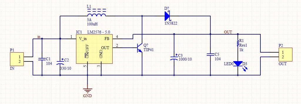

    tình hình là e muốn làm 1 cái sạc dự phòng e đã làm bằng 34063 nhưng khi sạc con tip mắc đệm dòng nóng nên e len lỏi qua con này anh e có mạch boot của con này thì cho mình nhé ko cần mạch in chỉ cần ngyên lý là dc tính toán các R có sẵn trong mạch sao cho áp đầu ra khoảng 5.0-5v3 dòng ra từ 500-1 hoặc 2A đều dc chuẩn usb ạ giúp e vì ko qua trường lớp nên chưa biết tính cái này thế nào a e giúp thì giúp cho trót ạ thanks mọi người

      Bạn nói rõ boot hay buck? đầu vào bao nhiêu vôn thì mới giúp được chứ, boot là nâng áp, đầu vào thấp hơn đầu ra, buck là hạ áp.
      Cái này là hạ áp nè, đầu ra 5V
        LM2576 chỉ dùng cho mạch step-down thôi chứ

            [QUOTE=phamlinhddk;729800]Bạn nói rõ boot hay buck? đầu vào bao nhiêu vôn thì mới giúp được chứ, boot là nâng áp, đầu vào thấp hơn đầu ra, buck là hạ áp.
            Cái này là hạ áp nè, đầu ra 5V[/QUOTE
            bạn xem kỹ chưa tôi nói boots bạn nhé
              Có cho bạn đây, Max được khoảng 3A. Chúc bạn thành công!

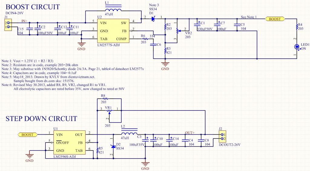

                tôi có 1 thread ở đây, bạn [MENTION=237165]kimman3[/MENTION] chỉ cần dùng phần boost, boost=nâng áp.
                ở đầu trang 12, có sơ đồ "mới" nhất.
                http://www.dientuvietnam.net/forums/...2/index12.html

                    bạn xem ở trang 9 nhá.
                    http://www.dientuvietnam.net/forums/...32/index9.html
                    cho ứng dụng của bạn, dùng r2 hoặc dùng vr2

                      [MENTION=237165]kimman3[/MENTION]:
                      Cho ứng dụng của bạn, dùng r2 hoặc dùng vr2, dùng 1 con thôi.
                      Nếu bạn thật sự muốn làm theo sơ đồ này thì tôi sẽ dành vài giờ vẽ lại cho bạn sơ đồ + pcb. Quan trọng là chỗ của bạn có tìm được con LM2577-ADJ (ADJ=adjustable=chỉnh áp ra được) hay không vì nó khó kiếm hoặc là quá đắt.
                      Tôi thấy giá con LM2576 cũng gần gần với con LM2577.

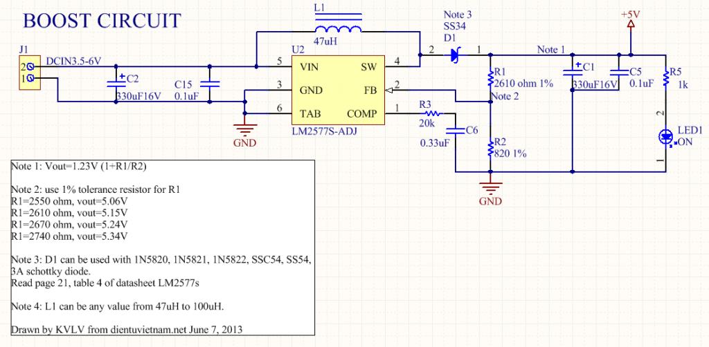

                          Sơ đồ bên dưới là vẽ "đúng" cho bạn để có điện áp 5V ở chỗ ra.
                          Có gì thì hỏi tôi sẽ giúp.
                          Con LM2577 thì mua loại có chân cắm (LM2577T TO-220)
                          Have fun!
                          datasheet http://www.ti.com/lit/ds/symlink/lm1577.pdf

                            tính hình là con này ko có rồi ạ chỗ của cháu chỉ có 3 con này 2575 2576 và 2596 thôi chú xem giúp trong 3 con này con nào boot với ạ
                              Nguyên văn bởi kimman3 Xem bài viết

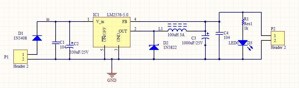

                              tất cả các con bạn cho là buck, step down, hạ áp.
                              vậy bạn chỉ ráp theo mạch này của bạn [MENTION=189316]phamlinhddk[/MENTION] ở post #7.
